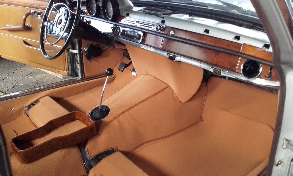

Witam...po jak zawsze długiej przerwie.
Trochę się ruszyło do przodu. Autko już w znacznym stopniu jest poskładane.
Ostatnio trwały intensywne prace nad wnętrzem. Wykładzinę samy wycinaliśmy, a tapicer nam obszył skajem. Tylna kanapa jest OK, a przód będziemy robić.

Komentarz: Wnętrze przód
20160806_162336 (Kopiowanie).jpg [ 148.36 KiB | Przejrzano 15158 razy ]

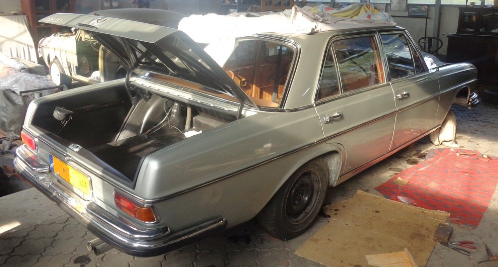

Post: ndz sie 05, 2018 11:38 am
Posty: 124
Numer GG: 9553836
Po ponad 7 latach autko skończone ! :)
