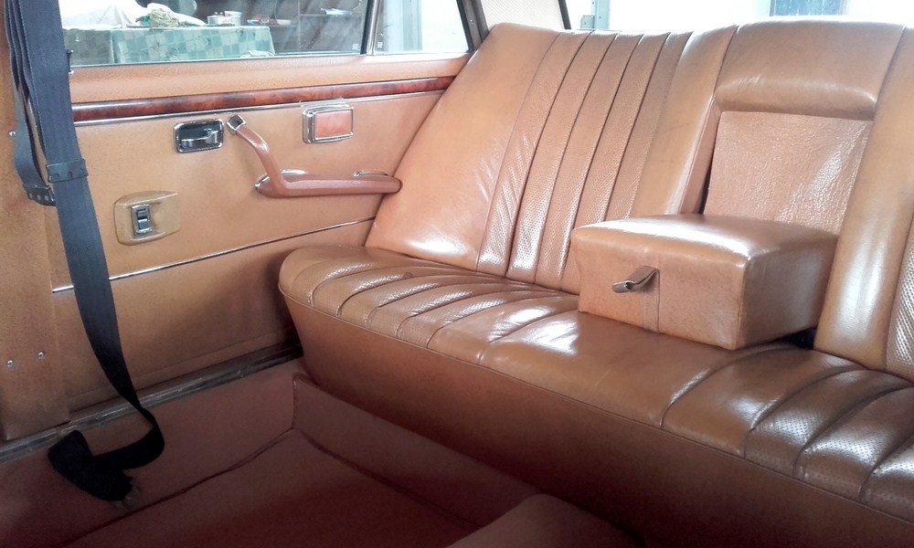

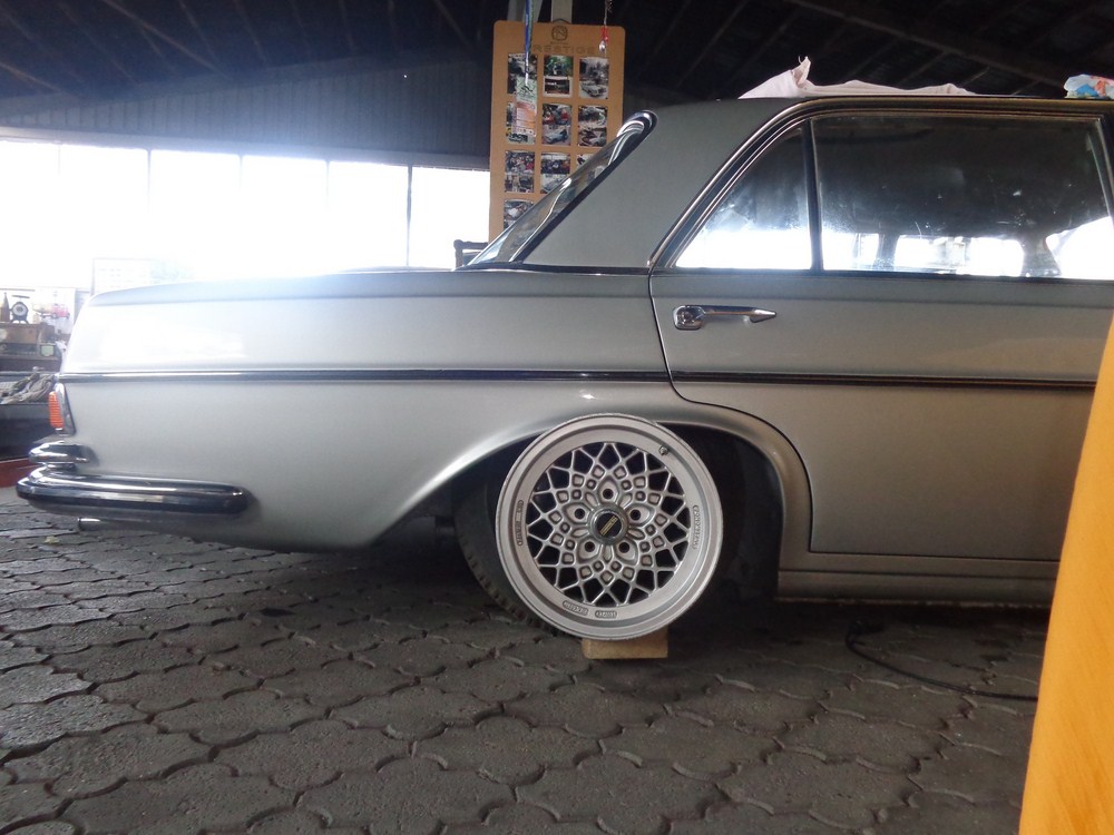

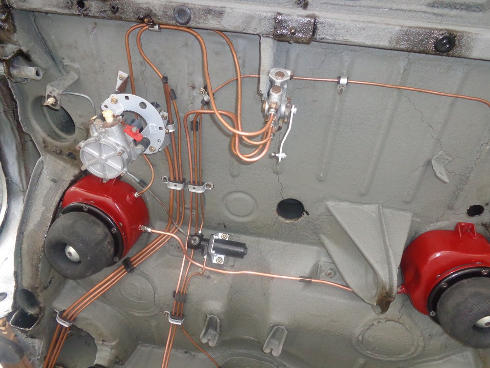

Witam...po jak zawsze długiej przerwie.
Trochę się ruszyło do przodu. Autko już w znacznym stopniu jest poskładane.
Ostatnio trwały intensywne prace nad wnętrzem. Wykładzinę samy wycinaliśmy, a tapicer nam obszył skajem. Tylna kanapa jest OK, a przód będziemy robić.
Z zewnątrz już pomontowane listwy, lampy itp. Brakuje lewej listwy progowej - nigdzie nie mogę jej dostać.

Post: sob sie 25, 2018 10:45 am
Posty: 746
I jakaś pornofelga widzę jest, wrzuć więcej zdjęć bo nie ma czego oglądać na forum...
