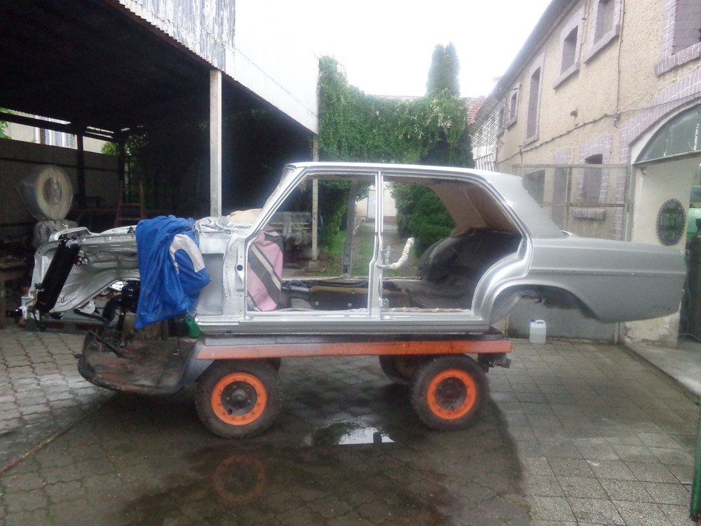

Popatrzyłem, że chyba rok czasu minął od ostatniej większej aktualizacji prac nad gwiazdą...wiec kilka informacji - żeby nie było, że się nic nie robi :)

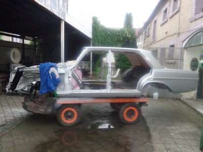

Jeżeli chodzi o budę to blacharsko jest ukończona. Tylne błotniki i ścianka przygotowane do lakierowania. Pozostał dach, progi, słupki itp. Komora wylakierowana i częściowo uzbrojona. Część przedniego zawieszenia także już wylakierowana.

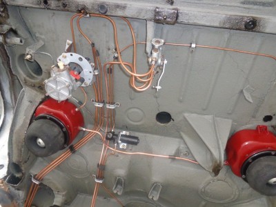

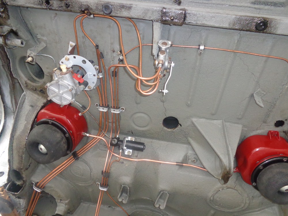

Pozostało jeszcze podłączenie smarowania sprężarki do zawieszenia, które oryginalnie jest z bloku. Ponieważ tego wyjścia w bloku nie mam, wiec będę kombinował coś z podłączeniem pod te stalowe przewody co idą do filtra oleju.

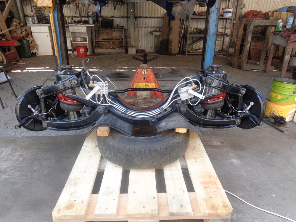

Także najbliższe plany na okres jesienno-zimowy to montaż nowych przewodów paliwowych, hamulcowych i powietrza oraz dokończenie zawieszenia. Jakby się udało do wiosny to zrobić to wrzucam silnik i skrzynią i pozostaje tylko polakierowanie budy, drzwi i błotników. Czy wyjedzie w 2014 ....zobaczymy, ale bardzo byśmy chcieli :)

Kolego jak ty chcesz włożyć silnik z skrzynią i osprzętem do auta, wajcha od ręcznego będzie przeszkadzać. Ja położę komplet na zawieszeniu i dopiero wjadę pod uniesioną karoserię tak wyciągałem, smarowania kompresora poszukaj w filtrze oleju głowicy. A co z wydechem Pozdrawiam MN

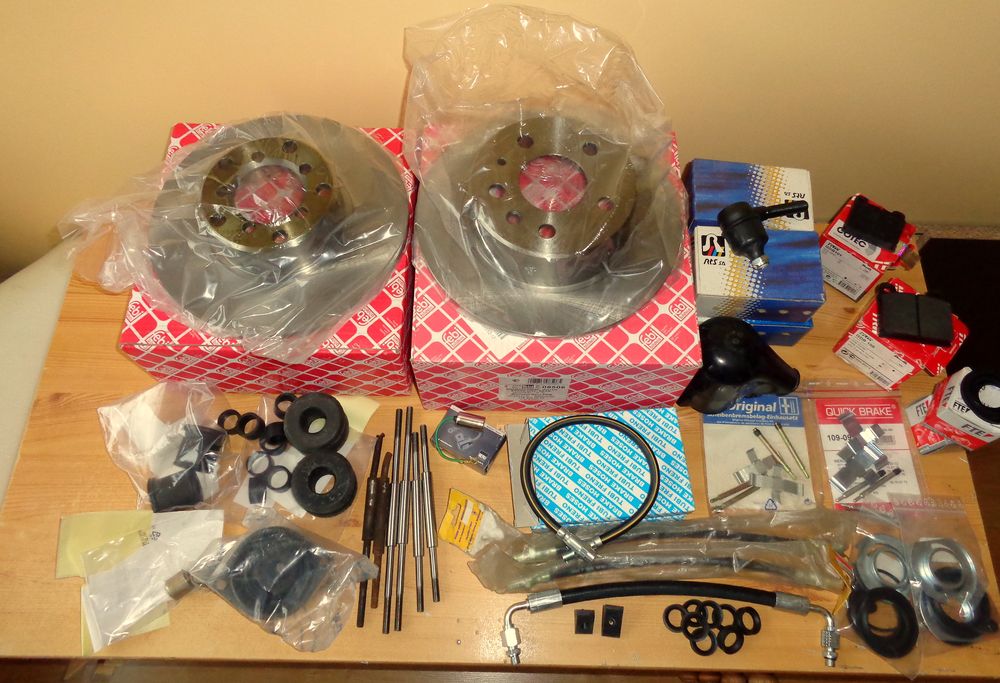

Tymczasem w oczekiwaniu na wiosnę - zbieranie "klocków lego" :)

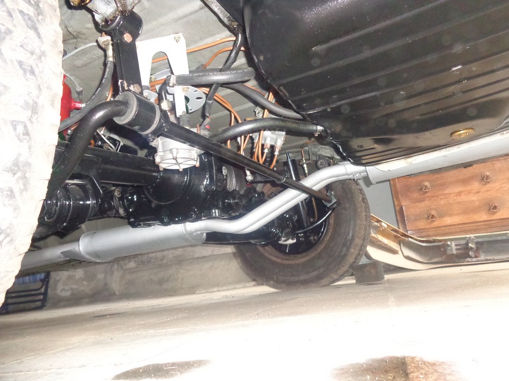

Trochę się ruszyło do przodu. Autko już w znacznym stopniu jest poskładane.

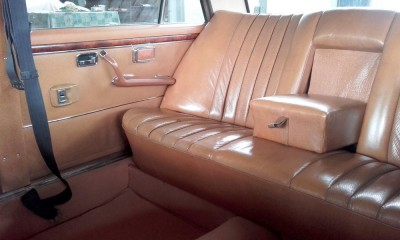

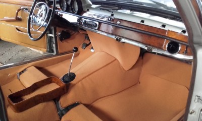

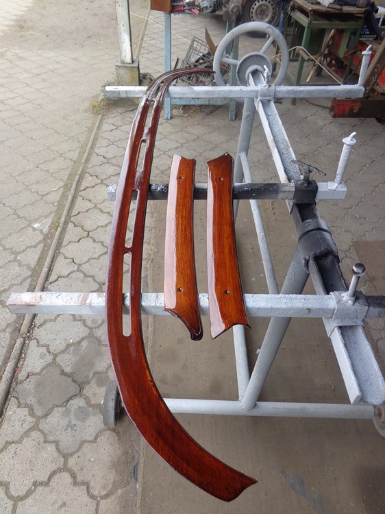

Ostatnio trwały intensywne prace nad wnętrzem. Wykładzinę samy wycinaliśmy, a tapicer nam obszył skajem. Tylna kanapa jest OK, a przód będziemy robić.

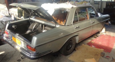

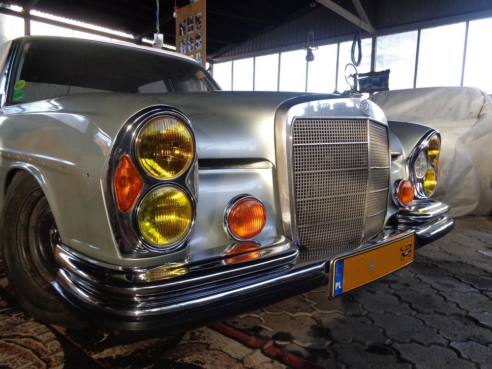

Z zewnątrz już pomontowane listwy, lampy itp. Brakuje lewej listwy progowej - nigdzie nie mogę jej dostać.

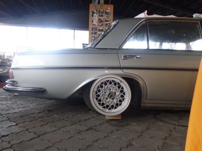

Komentarz: Przymiarka felg
DSC03909 (Kopiowanie).JPG [ 29.98 KiB | Przejrzano 15144 razy ]
Komentarz: Wnętrze przód
20160806_162336 (Kopiowanie).jpg [ 148.36 KiB | Przejrzano 15143 razy ]
Komentarz: Wnętrze tył
20160806_095330 (Kopiowanie).jpg [ 125.96 KiB | Przejrzano 15142 razy ]
Komentarz: Tył
DSC05677 (Kopiowanie).JPG [ 199.96 KiB | Przejrzano 15143 razy ]

Komentarz: Zawieszenie
DSC02309 (Kopiowanie).JPG [ 178.94 KiB | Przejrzano 15143 razy ]
Komentarz: Zawieszenie tył
DSC02021 (Kopiowanie).JPG [ 35.2 KiB | Przejrzano 15143 razy ]
DSC02063 (Kopiowanie).JPG [ 219.84 KiB | Przejrzano 15143 razy ]

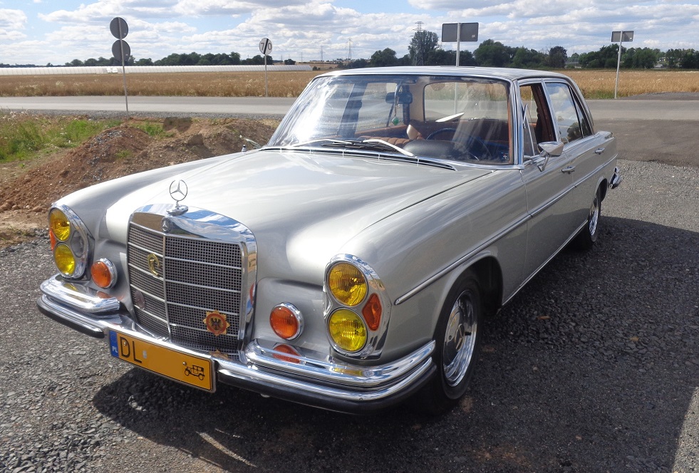

Po ponad 7 latach autko skończone ! :)

I jakaś pornofelga widzę jest, wrzuć więcej zdjęć bo nie ma czego oglądać na forum...
