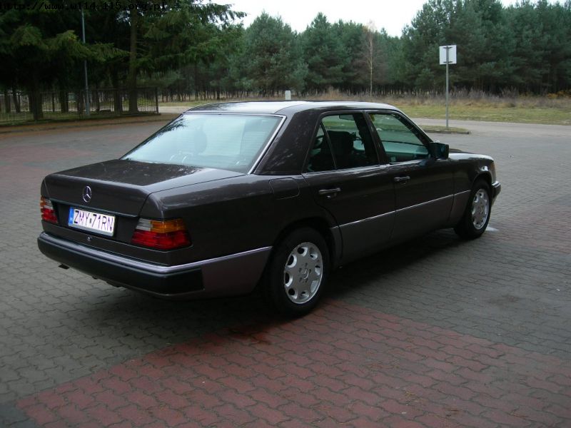

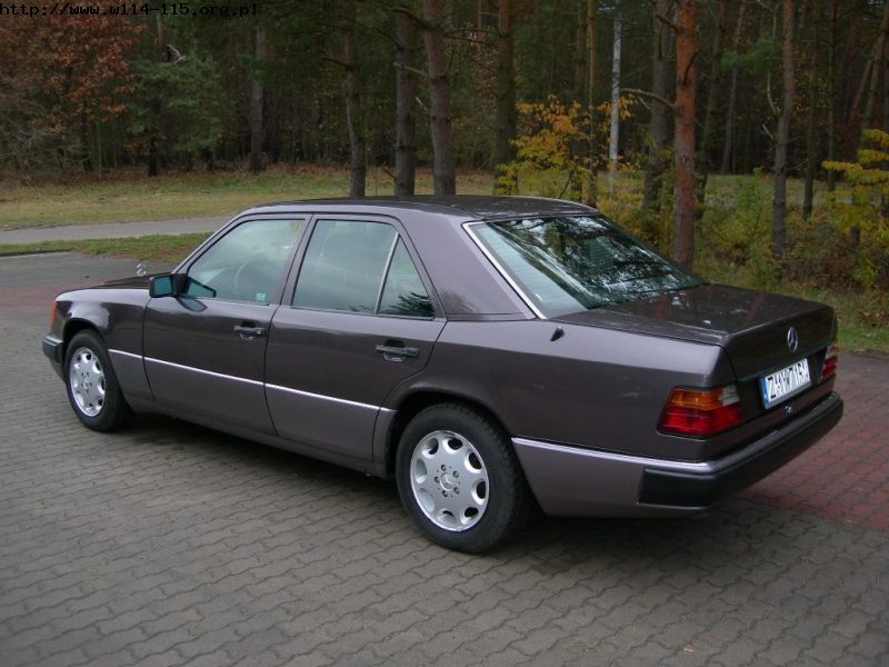

Tak wygląda po 11 miesiącach eksploatacji, 25.000km mojego przebiegu i sporym zainswestowaniu.
