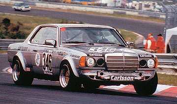

- Poszerzenia (jak je robić, dospawać poszerzone, czy wypychać i wyginać or. blachę., jak myslicie po zdjeciach, jak był zrobiony carlsson ?
on ma znacznei wyżej idącą linię nadkoli, nad listwę niemalże, może to z fabrycznej blachy wyciągnięto a nie dospawano ?
Kto mi może tak wyprofilować tylne i przednie błotniki ? wiem że blacharzy się nie poleca, ale jakieś pomysły, mam już jedną ofertę za 3000 zł, szukam dalej.
- BBS RS, 3 częściowe, 16 (na Carlssonie są 16 czy 15, jak myślicie

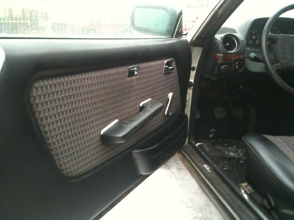

carlsson 009.jpg [ 131.63 KiB | Przejrzano 19700 razy ]

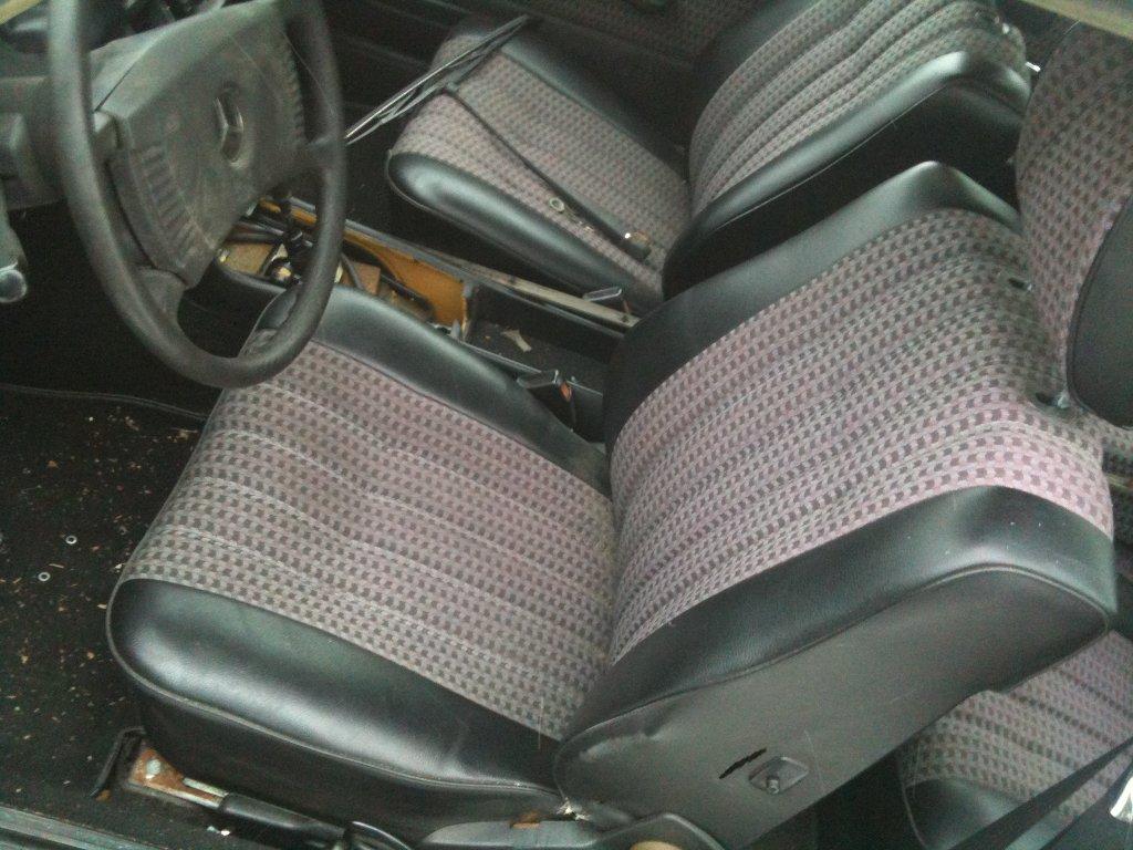

Komentarz: fotele będą są sprzedania prawdopodobnie, w środku kubły i klatka

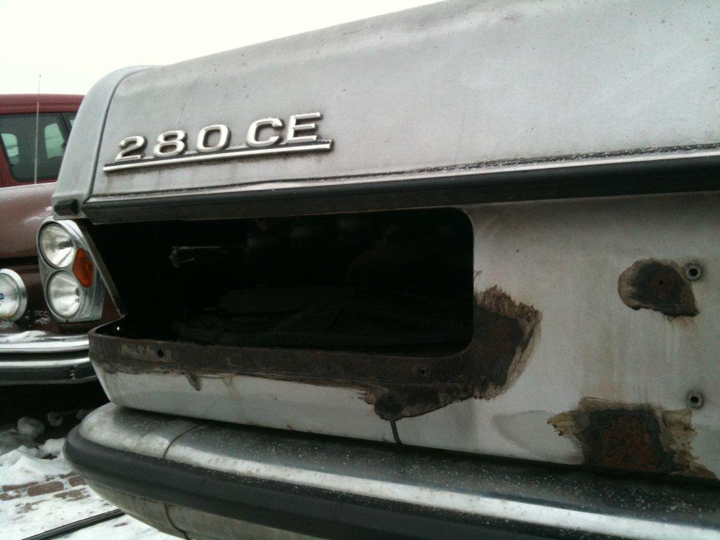

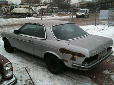

carlsson 008.jpg [ 27.78 KiB | Przejrzano 19700 razy ]
Komentarz: trzeba naprawić, w Carlssonie ta blacha jest niezakryta listwą

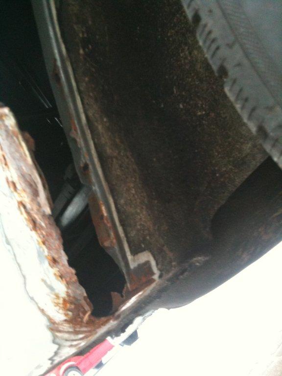

Komentarz: tylni prawy błotnik
carlsson 023.jpg [ 85.1 KiB | Przejrzano 19699 razy ]
Komentarz: za tylnym prawym kołem

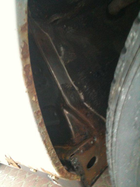

carlsson 025.jpg [ 45.55 KiB | Przejrzano 19699 razy ]
Komentarz: przód za kołem, o dziwo prawa strona byla duzo bardziej skododowana niż lewa

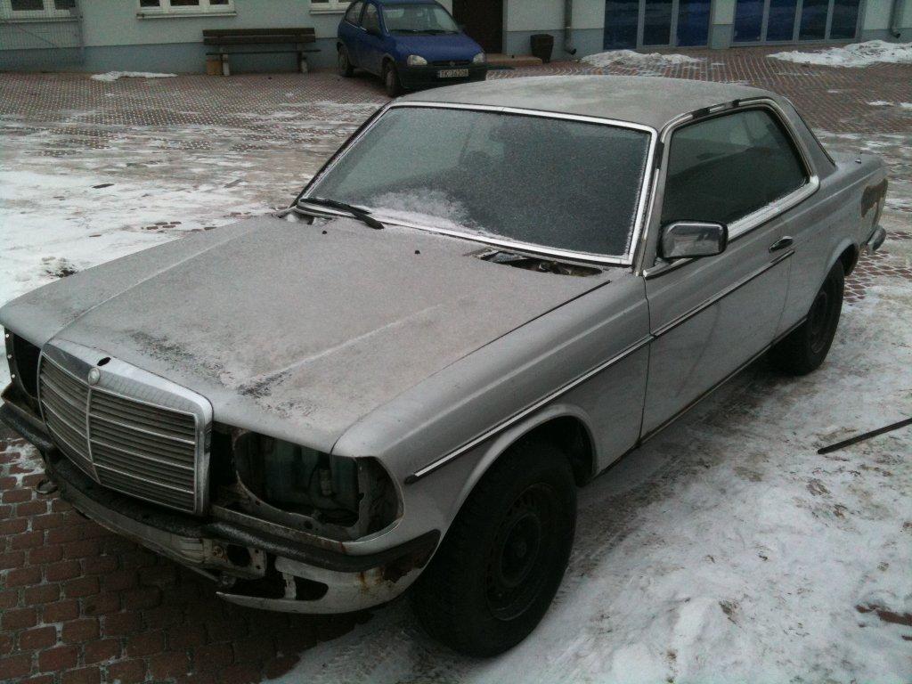

Komentarz: A tak wyglada teraz

Tak, Federale w 16" są tylko 205. Jesteś pewien, że auto będzie na tyle mocne, żeby na dupke 245 było potrzebne? Ja w 203 przy dużo większym momencie miałem 245 i było wystarczające. A diesel buduje moment dużo szybciej niż benzyna, nawet zakładając zmodyfikowaną benzynę. Poza tym chyba chcesz zbyt duży profil. Jakie masz plany co do silnika? Poszerzenia tylko z dołożonej blachy, oryginalnych błotników tak nie wygniesz...

z blotnikami juz jestem po słowie, i zrobi mi ten sam człowiek co klatkę.
Auto będzie miało most od 200D zamiast 280E, więc momentu na kołach przybędzie znacząco, Vmax około 160km/h ?, narazie silnika nie modyfikuję. Docelowo będzie L Jet sterowany komputerem, ale za rok 2, ... raczej 177 KM mi starczy żeby to było najszybsze 280CE w PL ..
245 z tyłu zostaje,
245/45R16 to -0.27procent różnicy do 195/70R14
więc bardzo zbliżone
