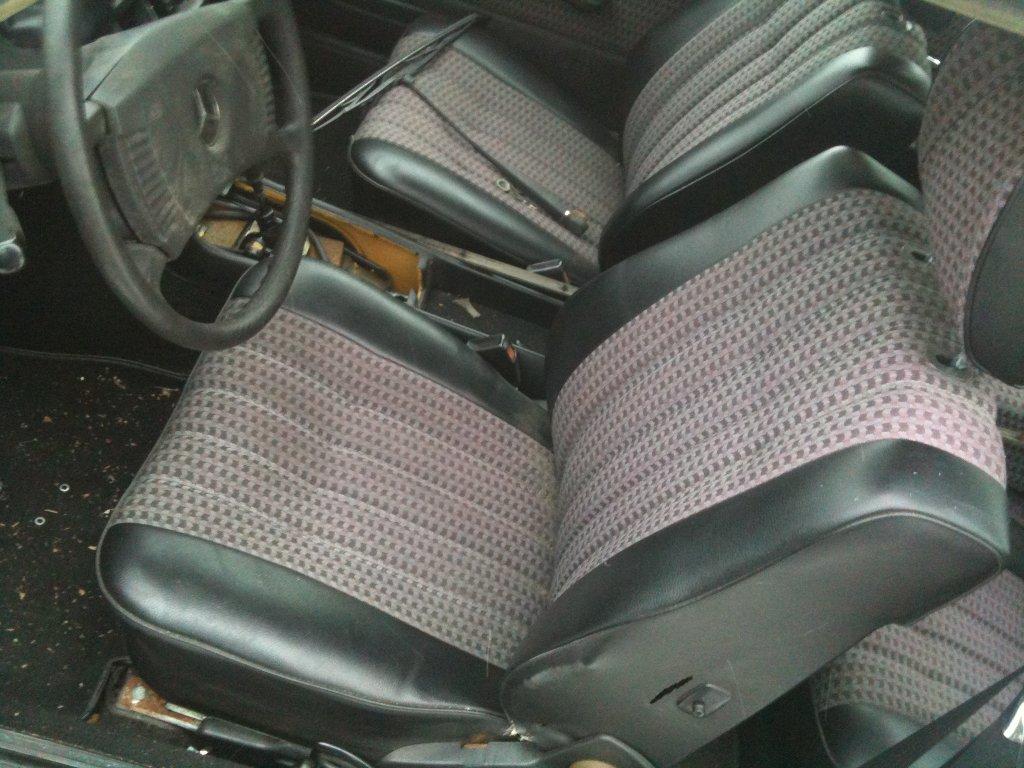

Komentarz: fotele będą są sprzedania prawdopodobnie, w środku kubły i klatka

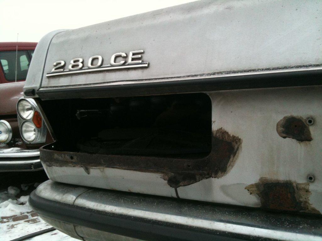

carlsson 008.jpg [ 27.78 KiB | Przejrzano 19715 razy ]
Komentarz: trzeba naprawić, w Carlssonie ta blacha jest niezakryta listwą

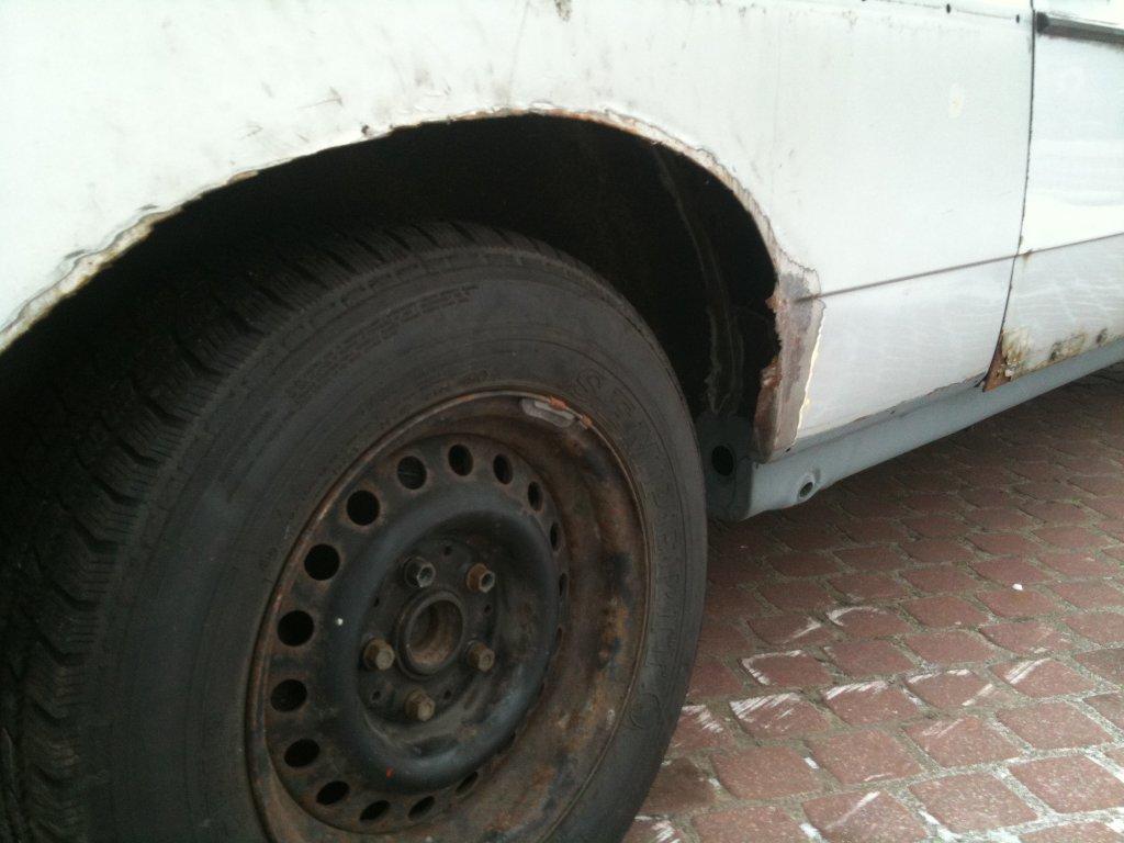

Komentarz: tylni prawy błotnik

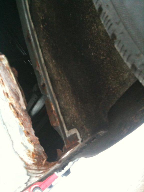

carlsson 023.jpg [ 85.1 KiB | Przejrzano 19714 razy ]
Komentarz: za tylnym prawym kołem
carlsson 025.jpg [ 45.55 KiB | Przejrzano 19714 razy ]

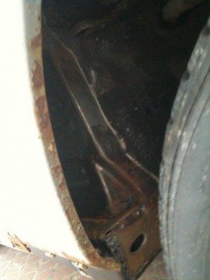

Komentarz: przód za kołem, o dziwo prawa strona byla duzo bardziej skododowana niż lewa

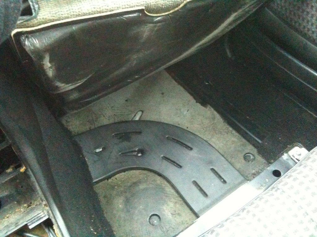

carlsson 026.jpg [ 22.45 KiB | Przejrzano 19714 razy ]
Komentarz: podłoga

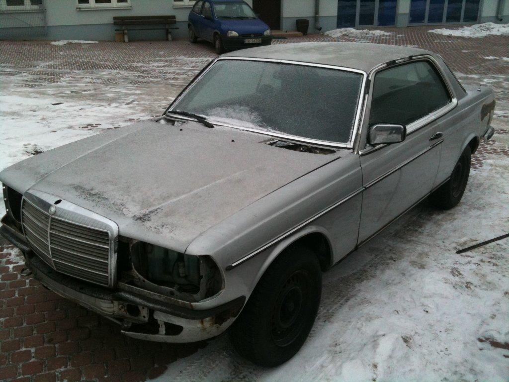

Komentarz: A tak wyglada teraz
