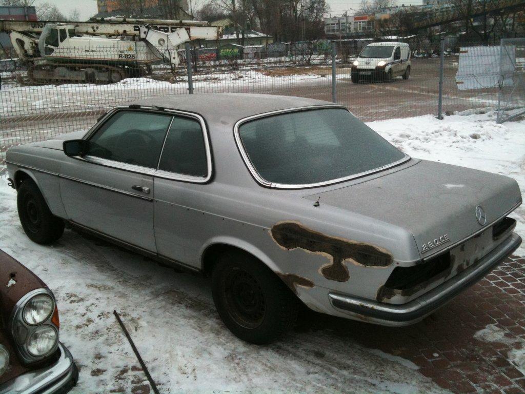

carlsson 008.jpg [ 27.78 KiB | Przejrzano 19687 razy ]
Komentarz: trzeba naprawić, w Carlssonie ta blacha jest niezakryta listwą
carlsson 022.jpg [ 26.62 KiB | Przejrzano 19687 razy ]
Komentarz: tylni prawy błotnik

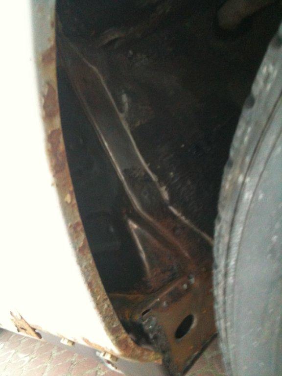

carlsson 025.jpg [ 23.97 KiB | Przejrzano 19686 razy ]
Komentarz: przód za kołem, o dziwo prawa strona byla duzo bardziej skododowana niż lewa

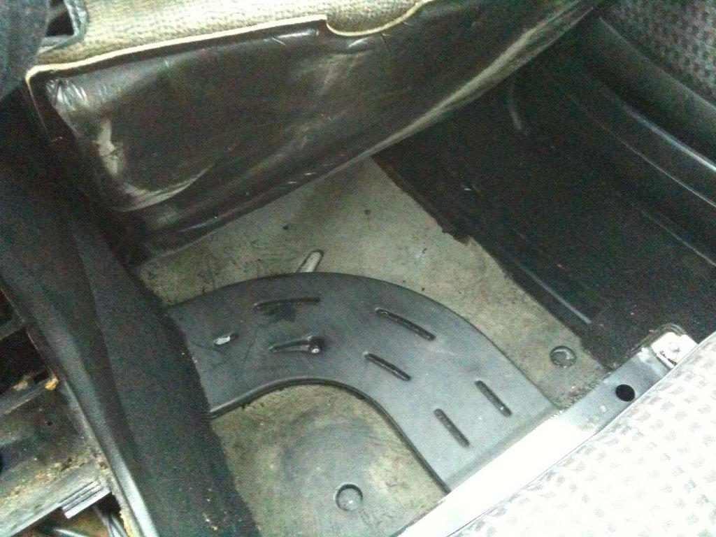

carlsson 026.jpg [ 22.45 KiB | Przejrzano 19686 razy ]
Komentarz: podłoga
