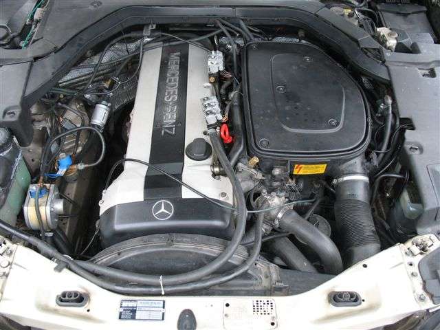

Kolega Bruno znalazł taką aukcję
http://moto.allegro.pl/mercedes-s-klasa-300-se-w140-i1379245948.html
Najważniejsze jest zdjęcie silnika
Kto roszyfruje mi tą zagadkę?
M104 tak
Ale jaki wtrysk?
- nie ma przepływomierza jak w późniejszych 104.
- nie jest to KE.
- głowica jak we wczesnej 104 300 z KE
Nie M104.990 ani nie 104.994
Na samoróbkę nie wygląda bo obudowa filtru na 100% fabryka.
hmm
Jak sobie teraz jeszcze zerkam w papiery to wygląda na wczesną wersję 320 - przepływomierz jest pod kwadratowym filtrem - no z życiu nie widziałem takiej wersji. Kolektor jak w KE a reszta elektronika.

Wg. danych ze stronki musi to byc taki model, ale gdzie przeplywomierz?

m111 robili bez przepływki, tylko na map sensorze, więc może tu też.
126.045
fb.com/waxclusive
 Tytuł: Re: M104 320
Post: pt sty 14, 2011 7:11 pm
Rejestracja: sob gru 05, 2009 9:43 pm
Posty: 130
Widziałem takie coś na własne oczy. Silnik ten był montowany w w140 i od tego ze w124 różnił się wtryskiem oraz większą pojemnością. jaki to wtrysk ? nie mam pojęcia, na pewno sekwencyjny, wtryski jak w "normalnym" m104, ale chyba regulator ciśnienia na listwie trochę inny. Stawiam raczej na HFM, ale bez przepływki ? Bez przepływki były PSM, ale nie widać modułu, który w w124 był przykręcany na lewym nadkolu, do tego występował tylko w silnikach r4. Jak będę się widział ponownie z właścicielem tej 140-ki. przyjrzę się dokładniej...
 Tytuł: Re: M104 320
Post: pt sty 14, 2011 8:00 pm
To jest 104990.
Montowany tylko w 140 i bardzo krótko w modelu 300SE.
Wasyl ma taki silnik u siebie i jest lipa straszna,żeby kupić drugi na wymianę.

To ja zapodam jeszcze jedną ciekawostkę znaną z forum mb.org.pl
Jeżdżący W126 z m104 na KE , ale na sekwencji :)

To jest pewnie jakaś 4 generacja w trybie fullgroup odpalana z cewki.
Trzebaby było się spytać co to za komp gazowy tam siedzi.

To M104 bylo na KE-Jecie ? W jakim modelu ? [totalszok]

trocin pisze:
Zwyczajne 300 24v jakich pełno :)

oress pisze:
zegarek pisze:
3 generacja, wtrysk ciagly Tartarini na silniczkach krokowych [oczko] TO NIE JEST SEKWENCJA !

trocin pisze:
Z drugiej strony szkoda że nie upakowano tam np 3,2 na elektronicznym wtrysku.
