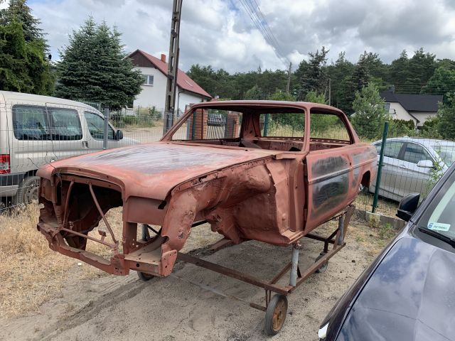

Postój auta wpłynął bardzo źle na mechanikę i kondycję wszystkich gumowych elementów samochodu. Po 6 miesiącach samochód fajnie jeździł i na pierwszy rzut oka ładnie się prezentował. Po bliższym przyjrzeniu się było widać pofałdowania i gruuuube warstwy szpachlu.
Samochód poszedł do całkowitej rozbiórki i piaskowania. To co z niego zostało nie napawało radością. Wszędzie dziury po korozji, kiepskie naprawy lakiernicze i wypadkowa historia auta. Mercedes odstał 1,5 roku w kolejce do blacharza i właśnie zaczął się jego remont blacharski.

fotki

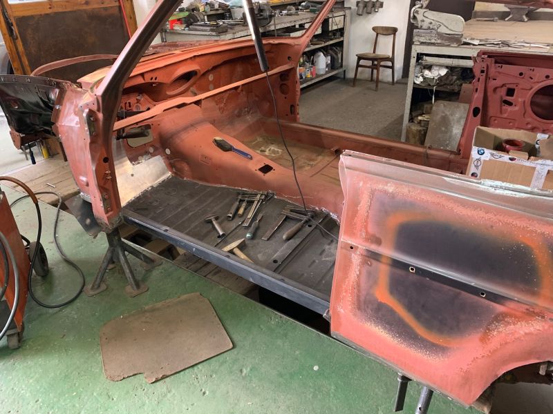

Pierwsze blachy lądują w bagażniku niektóre nawet naspawane 4 razy na siebie

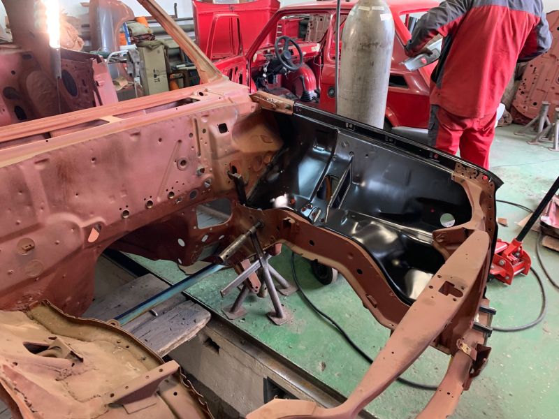

kilka fotek z postępów. trochę słaba rozdzielczość bo na forum nie chcą wejść większe

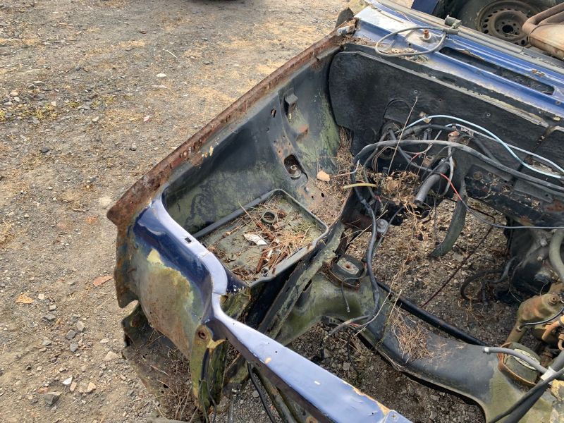

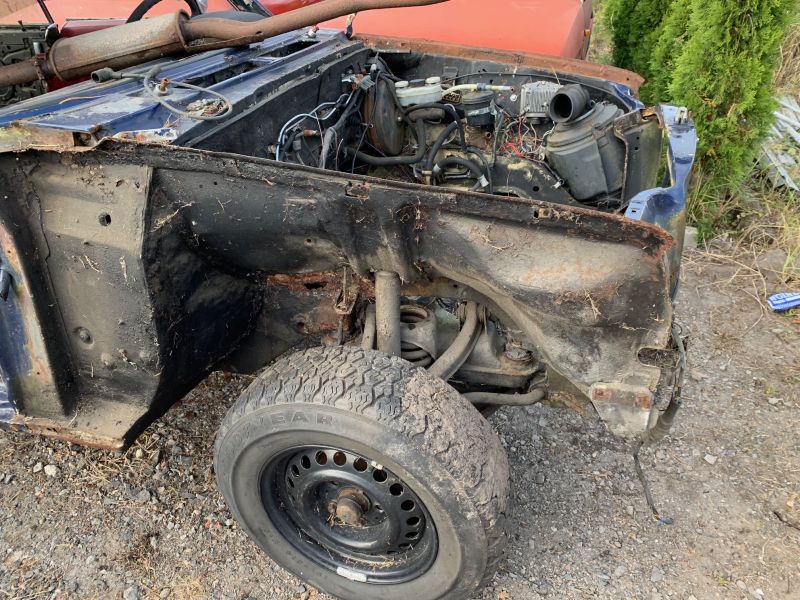

znalazłem dawcę na prawy fartuch.
IMG_1834.jpg [ 153.58 KiB | Przejrzano 49310 razy ]
IMG_1833.jpg [ 145.16 KiB | Przejrzano 49310 razy ]

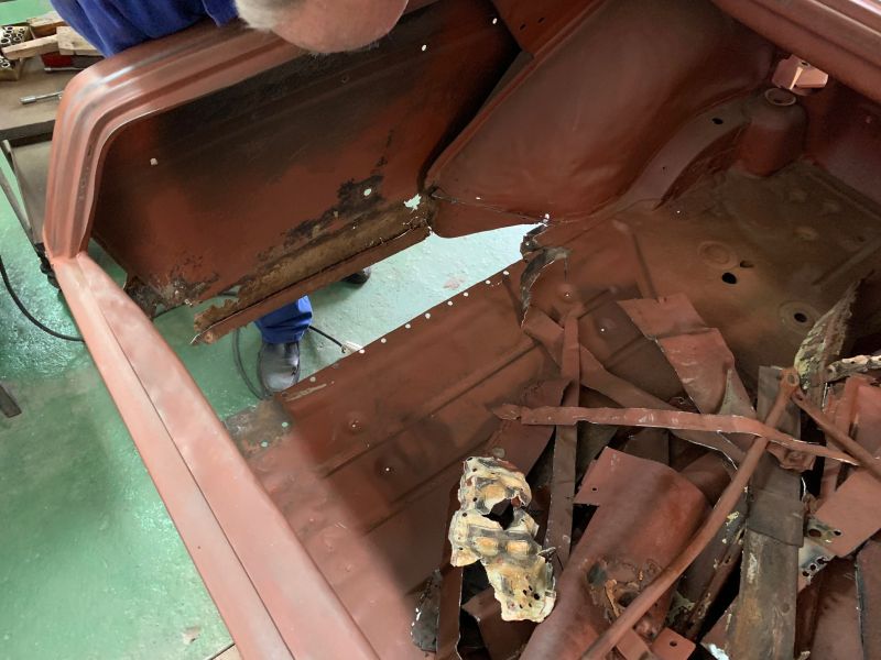

a kolejne blachy przybywają
