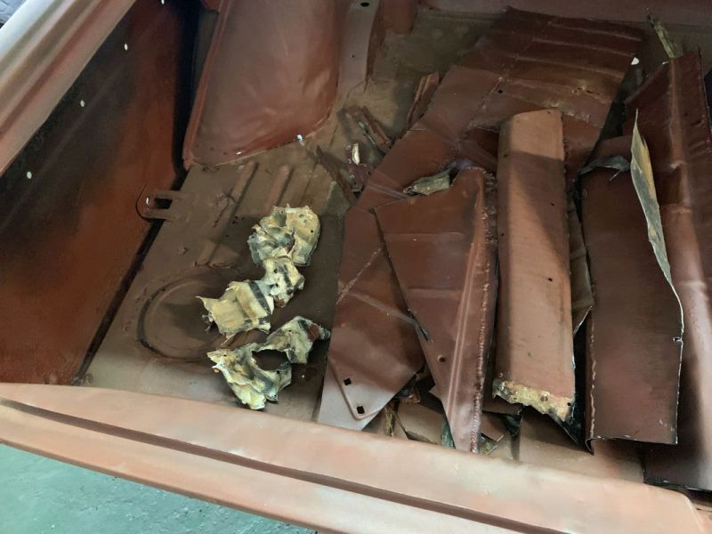

Pierwsze blachy lądują w bagażniku niektóre nawet naspawane 4 razy na siebie
IMG_1651.jpg [ 31.44 KiB | Przejrzano 53458 razy ]

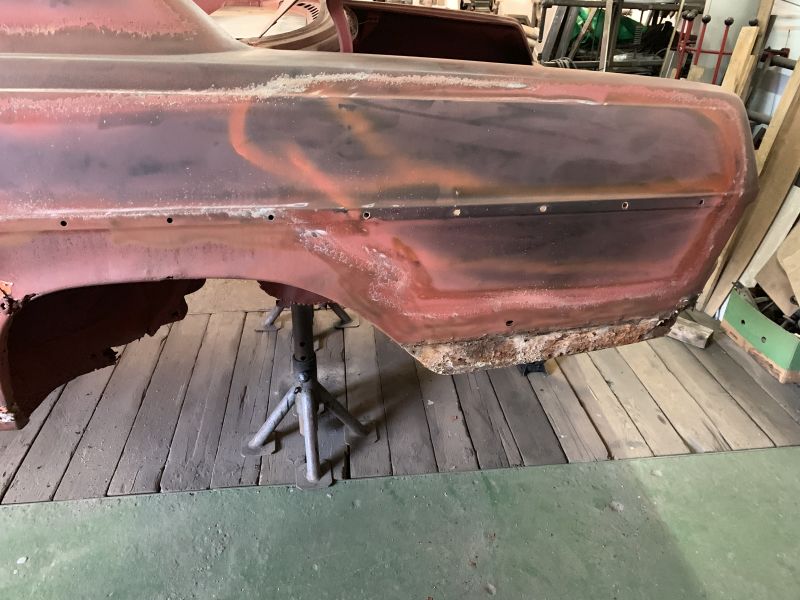

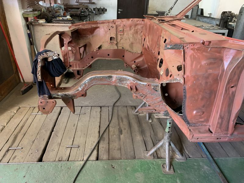

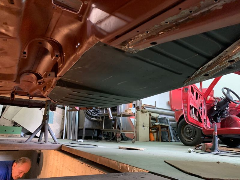

kilka fotek z postępów. trochę słaba rozdzielczość bo na forum nie chcą wejść większe
IMG_1653.jpg [ 38.03 KiB | Przejrzano 53457 razy ]
IMG_1654.JPG [ 32.93 KiB | Przejrzano 53457 razy ]
IMG_1652.jpg [ 37.63 KiB | Przejrzano 53457 razy ]
IMG_1655.JPG [ 44.49 KiB | Przejrzano 53457 razy ]
