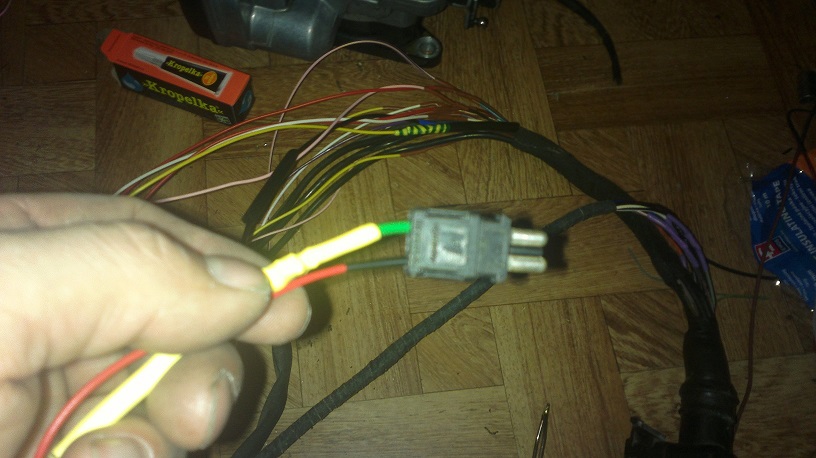

Tak makaron poskładany, wtyczka od przepływki zrobiona, niestety na koniec narozrabialem wyleciał mi pin z wtyczki widocznej na zdjęciu i teraz nie wiem gdzie co było. Do wtyczki wchodził pojedynczy kabel od wtyczki przepływomierza i trzy kable do drugiego pinu (jeden z wtyczki ecu jeden z przepustnicy i z czegoś jeszcze. na wtyczce są numery: bezposrednio pod pinami 1i 2 jest nr 31327 natomiast przy wyjściu kabli jest 0125450526.
Ktoś wie jak to powinno być?
