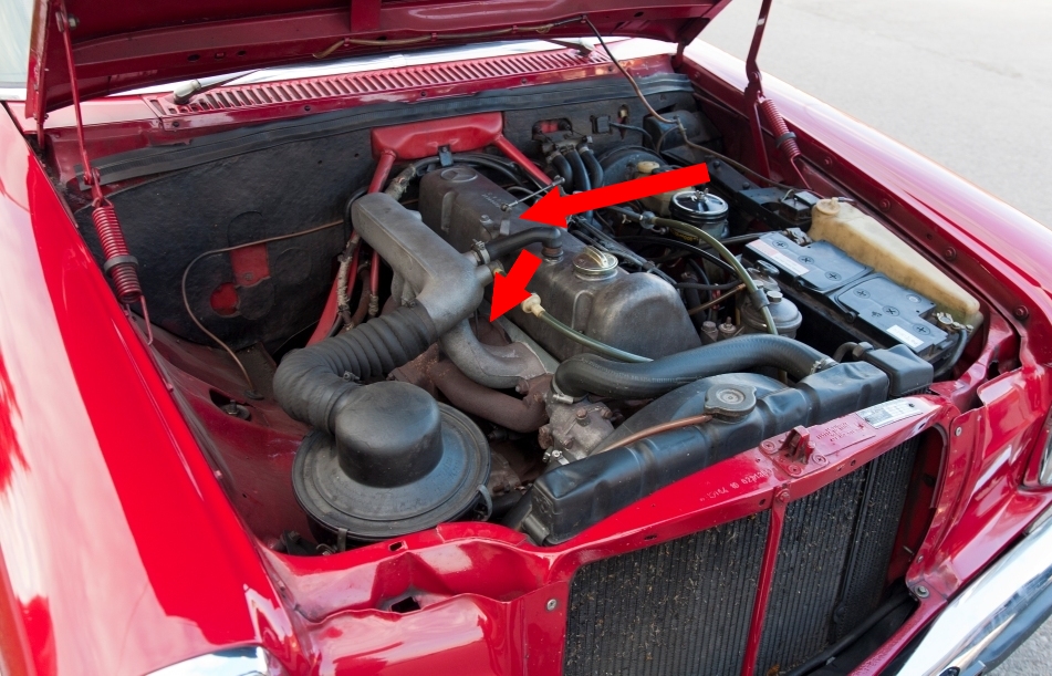

Przy silniku tylko to ale nie ma nawet śladu na śrubach że były odkręcane :o i to mnie zastanawia
A może są źle wyregulowane cięgna ?
A co to za dźwignia pociągana razem z gazem przy kolektorze wydechowym ? (foto)

Filtr obudowę filtra powietrza masz oryginalną??

Możesz sprawdzić czy cięgna dają pełny gaz.
Zrobicie to w dwie osoby,jedna naciska gaz z kabiny a druga patrzy czy na pompie wtryskowej jest pełna dawka lub ile jej brakuje.
Filtr powietrza mokry,zajrzyj czy nie masz tam już przypadkiem za wysokiego poziomu oleju i czy siatka filtra nie jest już zatkana.
Sprawdź i wymień filtr paliwa a zasadniczo wkład i jeśli masz mały filterek przy pompie wtryskowej to też.OM617 tam jest mało miejsca trzeba mieć giętkie palce.

Generalnie chodziło mi jedynie o to że obudowa filtra powietrza jakaś dziwna jest... dlatego zapytałem czy na pewno od tego samochodu...

Górna pokrywa jest z wersji mokrego wkładu,normalnie w miejscu gdzie widać tą górną pokrywę jest zwykły kawałek rury połączony z wężem do kolektora.
Tak to powinno wyglądać jak w linku.
http://mb.bolinko.org/wis/w114/Engine/615/09-400.pdf

Nie wiem czy obudowa filtra powietrza jest oryginalna, w każdym razie filtr jest mokry, jest tam olej.

W takim razie już ktoś to przerabiał.
Sprawdź czy wkład jest bardzo zabrudzony.

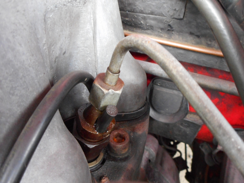

Kolejny problem, podczas jazdy zgasł, zapalam i po 2, 3sekundach gaśnie, zapalam gaśnie. Zaglądam pod maskę i widzę jeden wtrysk zalany ON (foto) Im częściej zapalam to więcej tej ropy. Pytanie do wymiany cały wtrysk, sama koncówka czy tylko czyszczenie ?
Czy dam radę to zrobić sam ?
Wtrysk2.jpg [ 368.16 KiB | Przejrzano 5186 razy ]

Zobacz czy wąż przelewowy jest szczelny... te które masz założone należą chyba do tych "niskobudżetowych" Poprawny wąż powinien być w osnowie (taka plecionka)

jakub0780 pisze:
Chodzi o ten czarny wąż ? Czy z pod niego leci tak ?

Już naprawiłem, okazało się że zsunął się ten czarny wężyk z króćca i leciało. Teraz odpala i jest ok. Dzieki za podpowiedź.
