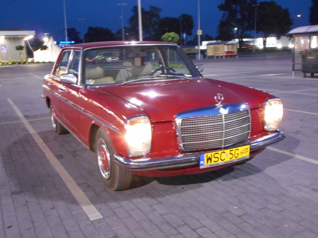

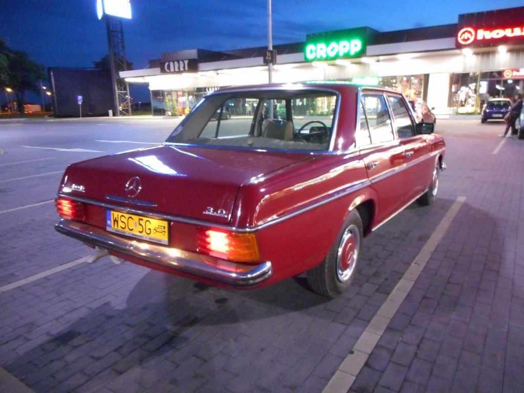

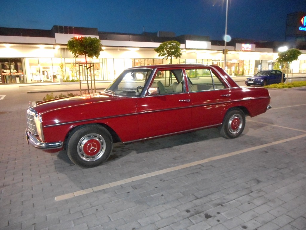

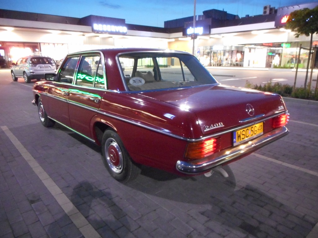

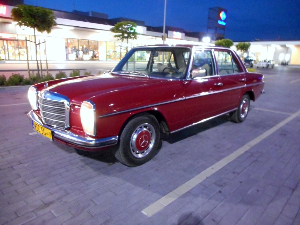

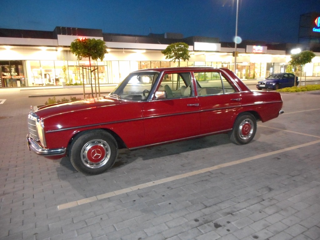

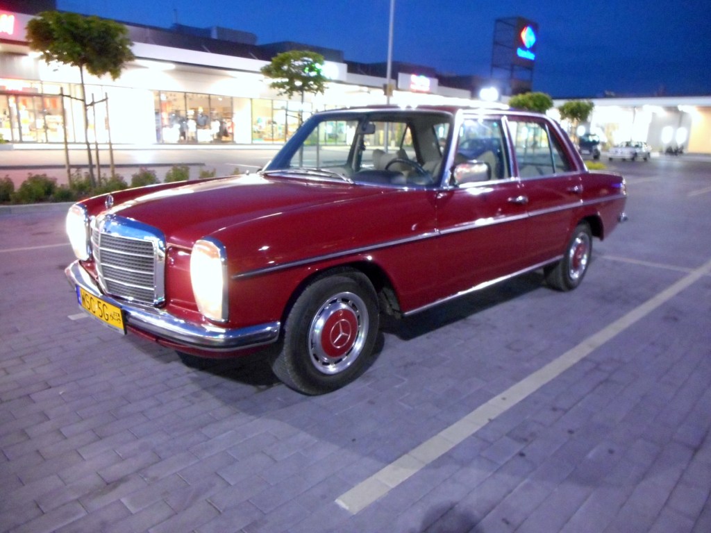

Świece wymienione, odpalił [palacz]
A jak już zapalił to jazda [zlosnikz]

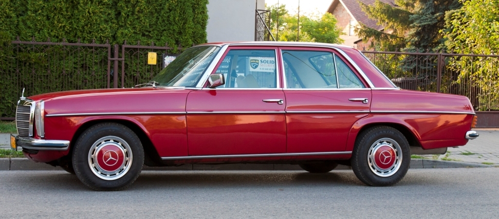

Z dynamiką średnio, napisz mi po polsku co zrobić :)
