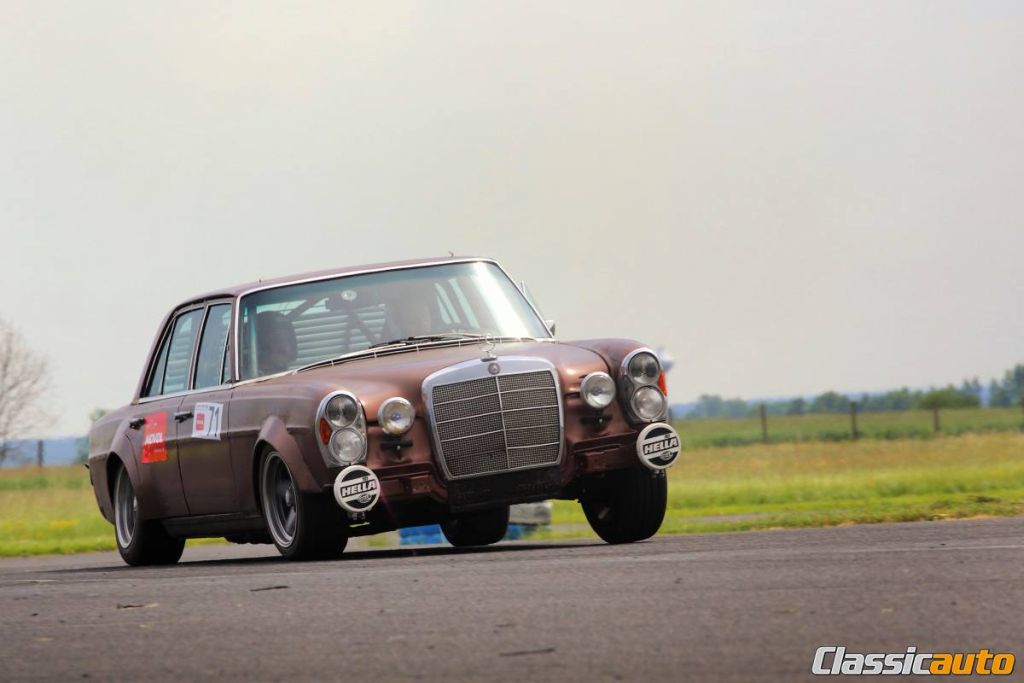

Na końcu jeszcze fotka brata w W108 :) w trakcie budowy

C123 280CE "Carlsson"
W107 560sl
W108 280se 3.5 Rote Sau
