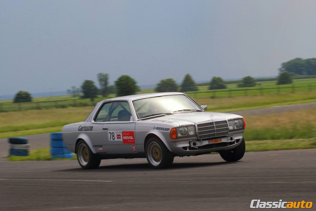

od czasu występu w Kielcach zakończonego failem udało się:
Przetestowac auto na Superoesie w Kielcach
Na suchym asfalcie szczególnie na szybkim łuku owalu przednie pirelki rajdowe wyzionęły ducha
Już wolę deszcz i mokro jeżeli po zawodach mam byc 500 zł w plecy.

C123 280CE "Carlsson"
