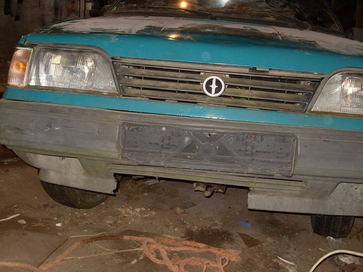

zderzak przed
SDC13315.JPG [ 176.88 KiB | Przejrzano 3525 razy ]
zderzak po
SDC13319.JPG [ 198.9 KiB | Przejrzano 3525 razy ]
po umyciu (a raczej wyszorowaniu) auta zderzak przeciągnę czernidłem co by z blachą którą dosztukowałem się zgrywał [zlosnik]
