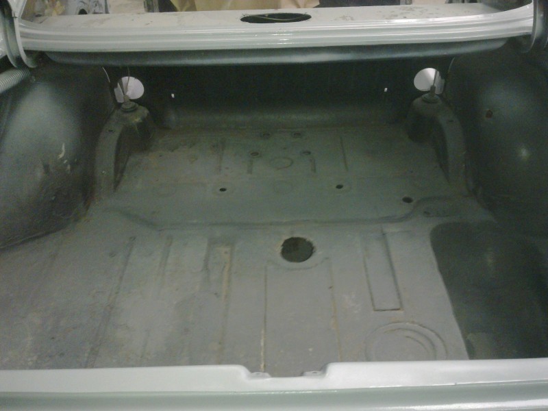

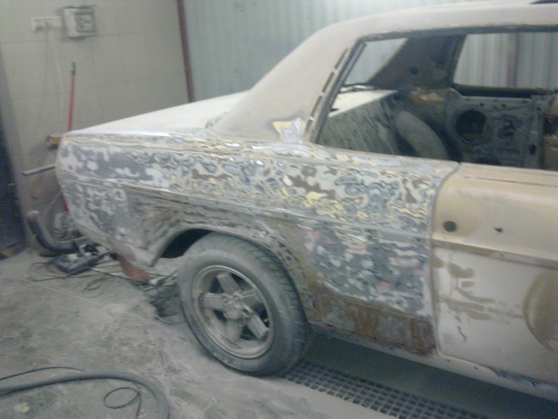

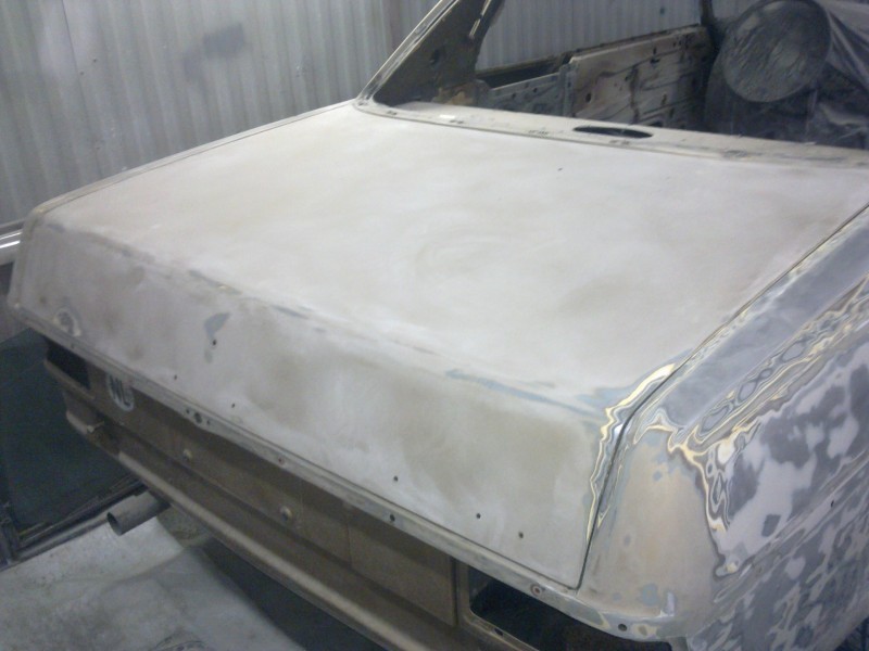

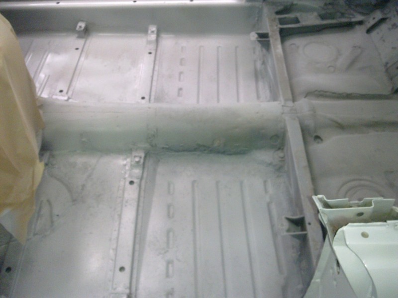

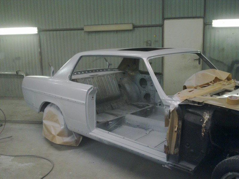

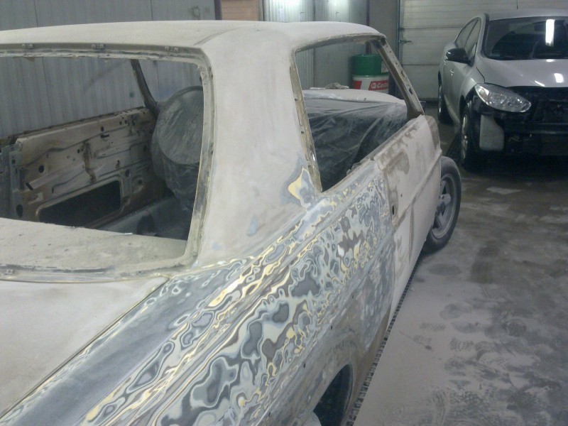

Dzisiaj skończyliśmy remont na etapie położenia podkładu antykorozyjnego i zabezpieczającego na elementy oczyszczone z lakieru i reszty szpachli itd. Podkład ma zatrzymać utlenianie się wyczyszczonej blachy i tak jakby baze pod szpachle.
Do końca przyszłego tygodnia plan jest aby przespawać spody drzwi i poprawić spawy reperaturek tylnik błotnik i przygotować reszte elementów blacharskich do pokrycia podkładem.

Pierwsza warstwa z tych ktore widzisz na ostatnich zdjeciach ma za zadanie wiazac rdzę z dodatkiem epoksydowym... Troche inaczej to spece z lakierni nazwali ale to to a później 3 warstwy podkładu przeciw zbieraniu sie wody wilgoci pod szpachlą.
