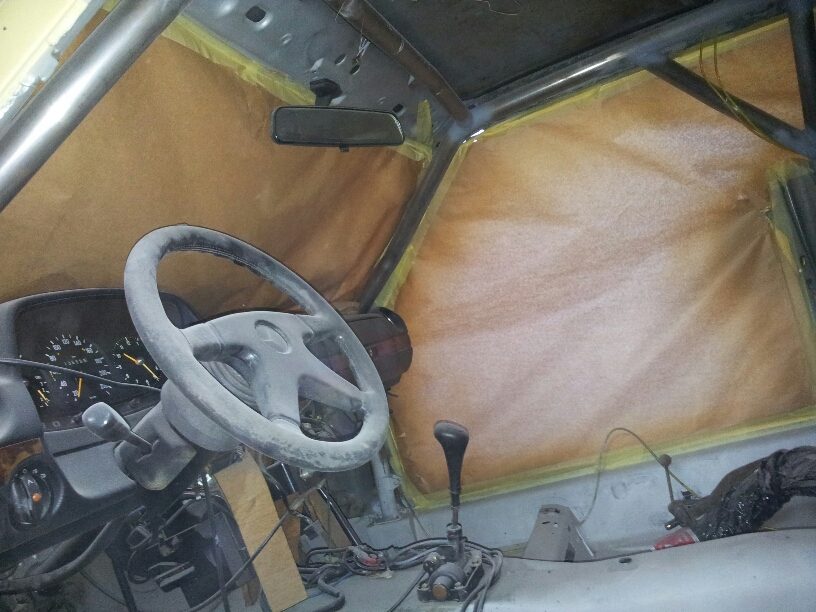

Prac ciąg dalszy, wreszcie ruszyłem z klatką,
Klatka będzie wzorowana na klatce pana bromera, czyli z wyjmowanym tylnym krzyzem na srubach i z wyjmowanymi belkami przy drzwiach.
pierwsza fotka z przymiarki krzyża.
To powinno raz na zawsze zamknąc usta mówiącym że kopiuje bkslesha
Najlepsze ze po wyjeciu krzyza i wlozeniu troche wycietego oparcia kanapy bede mogl przewiezc dzieci lub inne 2 osoby. z przodu kubly a z tylu krzyz albo kanapa.

a tak wyglada wykrecany w carlssonie krzyz :). belki na dzwiach tez beda wykrecane. wszystko zgodnie z zal. j.
