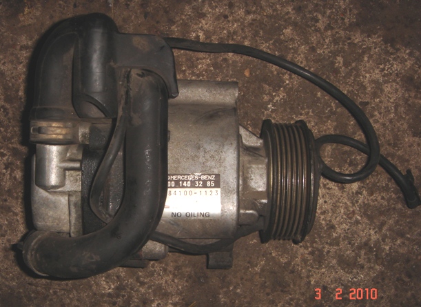

[zlosnikok]
pompa wyglada tak
pump.JPG [ 148.99 KiB | Przejrzano 1134 razy ]

Post: ndz lut 27, 2011 12:57 pm
trocin pisze:
Dziala to tyko na zimnym silniku, o ile mi wiadomo...
ciekawe tylko jak działa nie widać przewodów elektrycznych co by miało jakiś czujnik temperatury
P.S trocin umyj tą lochę bo wstyd że TReneR zrobił jej foto w takim stanie [zlosnik]
