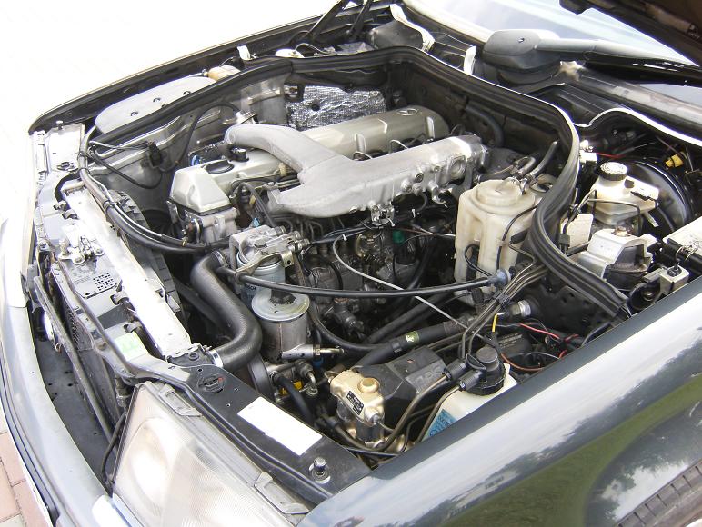

4Matic nadal nie działa. Instrukcje zaczerpniete z forum nie skutkują - lampka nie chce błuskać, po zmostkowaniu jedynie zapala się mocniej lub słabiej. Chyba sam temu nie podołam. Auto należy do mego taty i na codzień operuje w Suwałkach. Na początku sierpnia (2010) będzie mogło postać kilka dni w Warszawie. Czy ktoś mógłby podjąć się próby reanimacji napędu lub polecić warsztat który zgłębił ten temat?
Szymon
(ewentualny kontakt tel.: 0-604 822 551)
W załączeniu kilka fotek tatowego 300TDT 4Matic.
HPIM2152.jpg [ 114.71 KiB | Przejrzano 2519 razy ]
HPIM2159.jpg [ 144.11 KiB | Przejrzano 2519 razy ]
HPIM2169.jpg [ 139.61 KiB | Przejrzano 2519 razy ]
HPIM2166.jpg [ 140.24 KiB | Przejrzano 2519 razy ]
