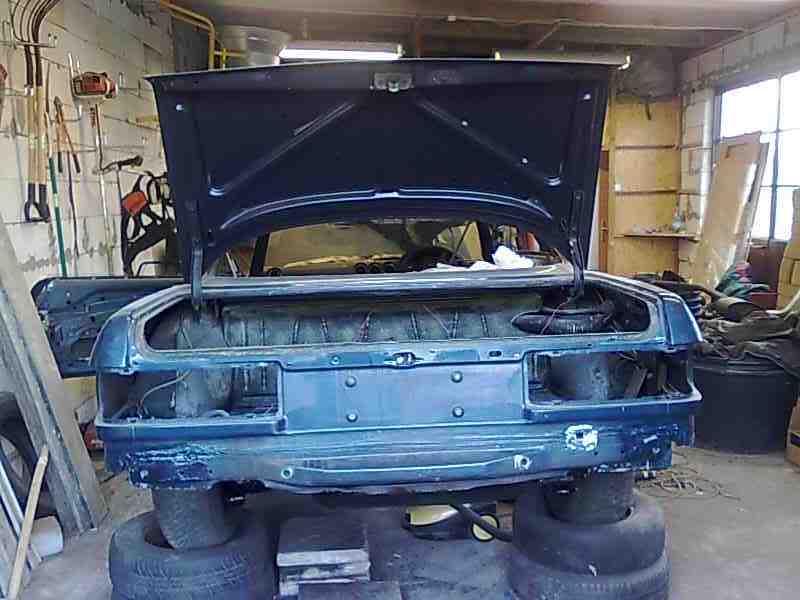

Powoli kończymy blacharkę, a oto akcja z szyberdachem:
Mam prośbę przy okazji, czy któryś z szanownych kolegów miałby ramę szyberdachu do sprzedanie w dobrym stanie bo ta nasza jest dokładnie schrupana.
pozdro[/img]
