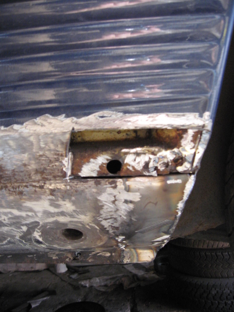

Chciałem pochwalić się małym ale postępem prac:)
Podłużnica prawy przód
Obrazek[/img]
Rekonstrukcja lewego otworu na lewarek
Mała historyjka. Tak robota idzie jak stoję nad fachmanami:
Obrazek[/img]

Post: ndz lut 07, 2010 9:26 pm
Posty: 401
mam nadzieję że tą podłużnicę to czymś zamazaliście przed zamknięciem? proponował bym trochę skręcić miga bo strasznie smarka i pali.

Jeżeli chodzi o podłużnice to będziemy je zalewać jakimś smarem od środka ale po wszystkich łataniach :)
Mała reperacja nadkola i progu lewego
na razie tyle ...............

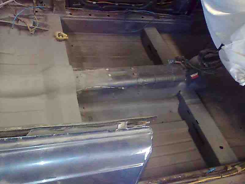

Witam po długim czasie milczenia :)
Powoli kończymy blacharkę, a oto akcja z szyberdachem:
Mam prośbę przy okazji, czy któryś z szanownych kolegów miałby ramę szyberdachu do sprzedanie w dobrym stanie bo ta nasza jest dokładnie schrupana.
pozdro[/img]

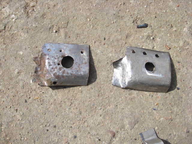

Witam ponownie po kilku miechach
Mam dobre wieści poszliśmy dużo do przodu.
Ale po kolei:
Kilka zdjęć z drobnych ubytków:

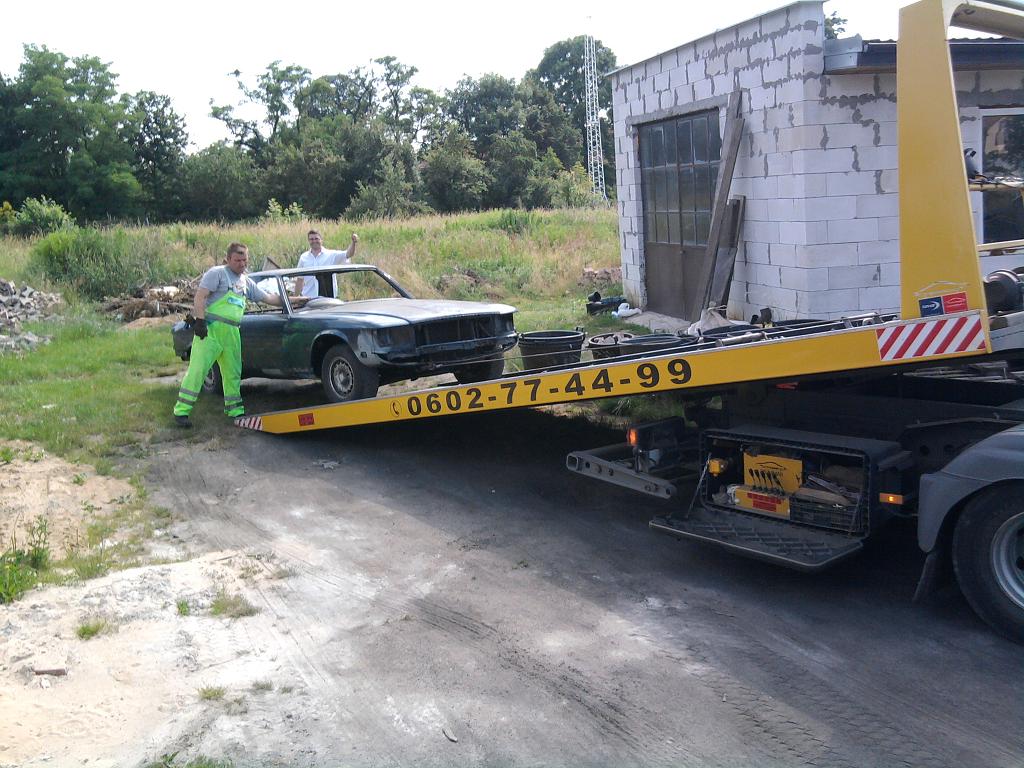

Wywozimy cupetkę do lakiernika
Zdjęcie0022.JPG [ 161.88 KiB | Przejrzano 5804 razy ]
