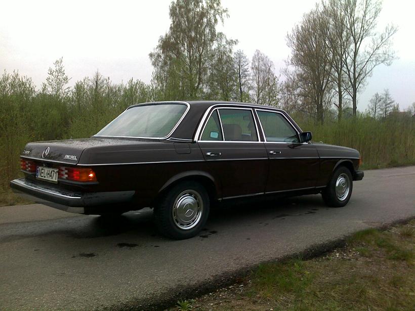

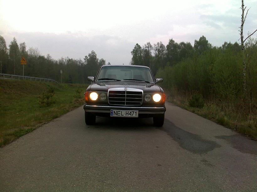

Post: sob maja 01, 2010 11:50 pm
Rejestracja: pt paź 02, 2009 1:09 pm
Posty: 48
Lokalizacja: warmińsko-mazurskie

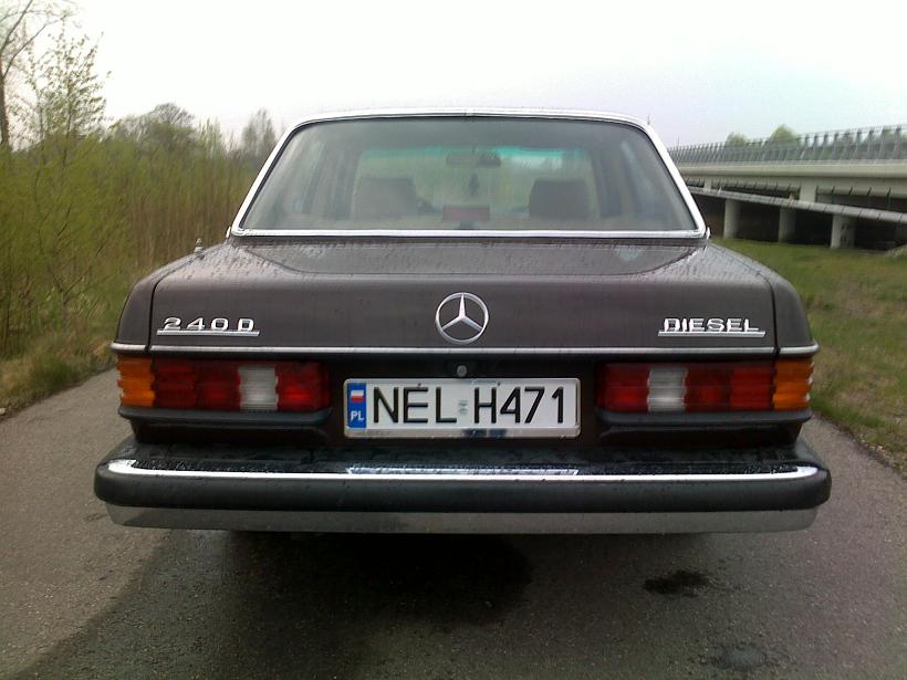

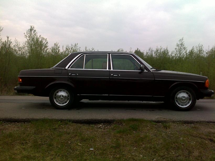

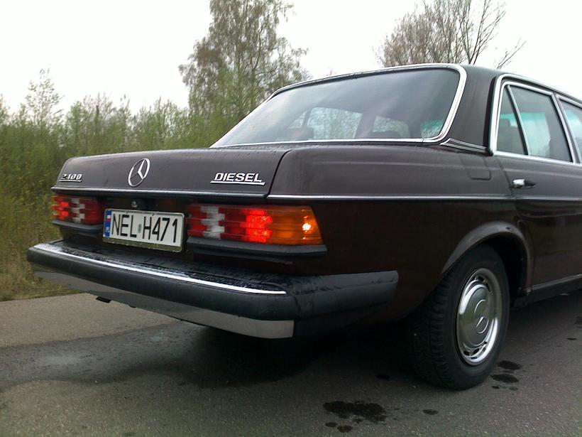

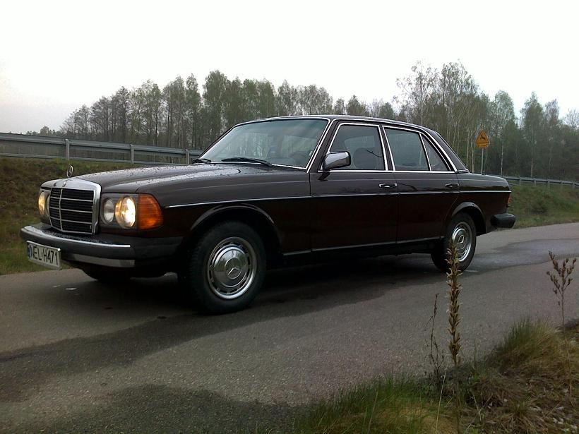

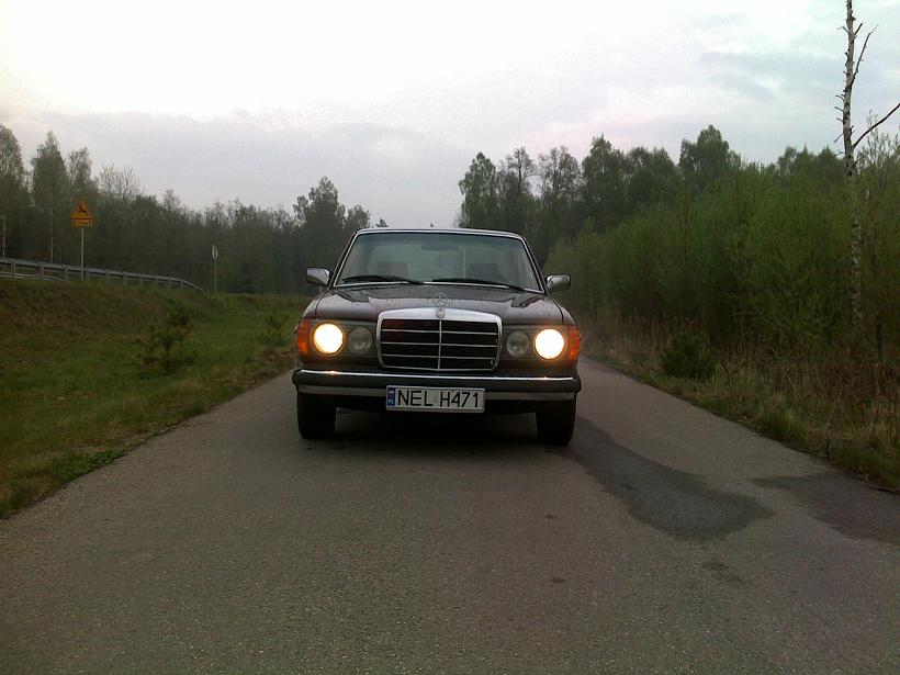

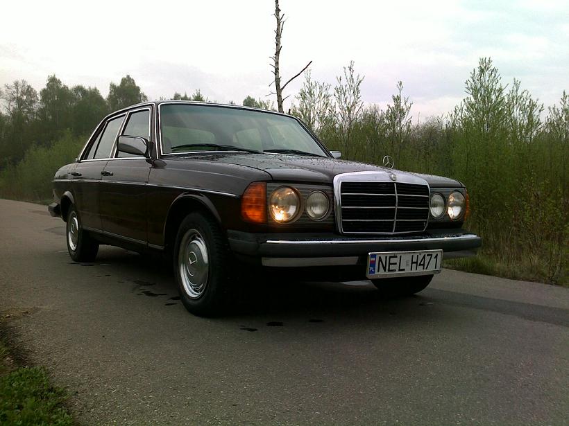

Nowe fotki, cały złożony środek jeszcze nie czyszczony ...
ABCD0012 tył bok.JPG [ 34.51 KiB | Przejrzano 8181 razy ]
ABCD0008 tył bok.JPG [ 28.06 KiB | Przejrzano 8181 razy ]
ABCD0011 bol.JPG [ 28.65 KiB | Przejrzano 8181 razy ]
ABCD0009 bok.JPG [ 30.57 KiB | Przejrzano 8181 razy ]
ABCD0007 prz bok.JPG [ 29.81 KiB | Przejrzano 8181 razy ]
ABCD0016 prz.JPG [ 31.21 KiB | Przejrzano 8181 razy ]
ABCD0015 prz.JPG [ 30.04 KiB | Przejrzano 8181 razy ]
ABCD0006 prz.JPG [ 30.67 KiB | Przejrzano 8181 razy ]
ABCD0005 prz.JPG [ 24.98 KiB | Przejrzano 8181 razy ]
ABCD0002 prz.JPG [ 30.42 KiB | Przejrzano 8181 razy ]
EX - W123 , 240D 1980r. wersja USA
EX - W123 , 240D 1979r. wersja USA
EX- BMW E36 325i USA 1993r.
Post: sob maja 01, 2010 11:52 pm
Posty: 48
Kolejne fotki...
ABCD0014 tył.JPG [ 33.37 KiB | Przejrzano 8180 razy ]
ABCD0013 tył.JPG [ 28.38 KiB | Przejrzano 8180 razy ]
ABCD0004 tył.JPG [ 31.93 KiB | Przejrzano 8180 razy ]
ABCD0003 tył.JPG [ 31.1 KiB | Przejrzano 8180 razy ]
