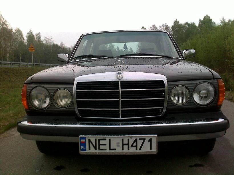

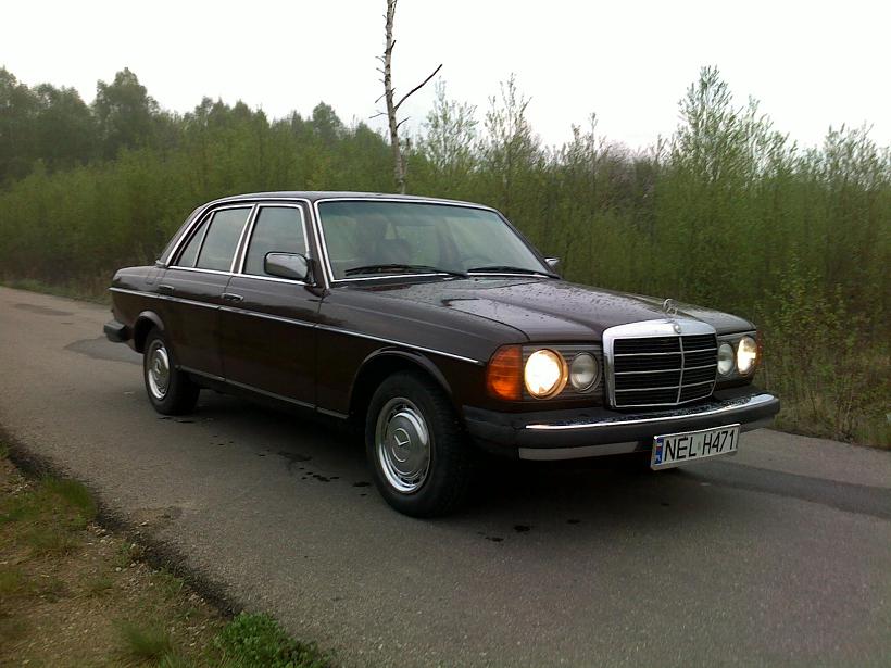

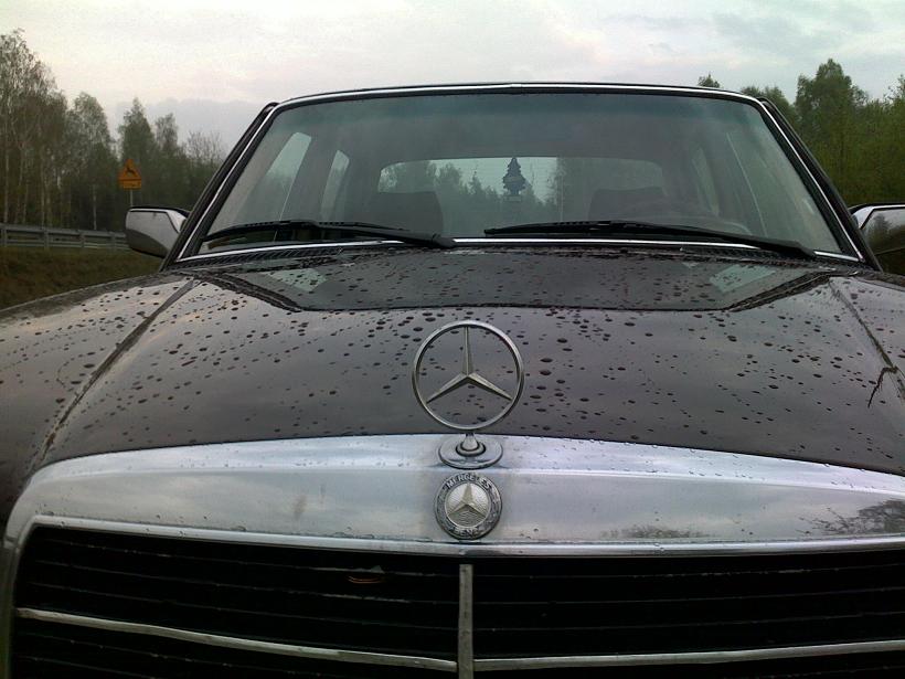

Post: sob maja 01, 2010 11:50 pm
Rejestracja: pt paź 02, 2009 1:09 pm
Posty: 48
Lokalizacja: warmińsko-mazurskie
Nowe fotki, cały złożony środek jeszcze nie czyszczony ...

EX - W123 , 240D 1980r. wersja USA
EX - W123 , 240D 1979r. wersja USA
EX- BMW E36 325i USA 1993r.
Post: sob maja 01, 2010 11:52 pm
Posty: 48
Kolejne fotki...
