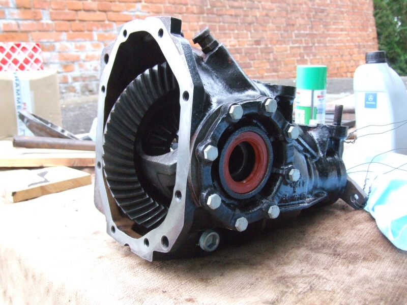

Komentarz: Dyfer oczyszczony i przygotowany do zmontowania...
DSCF4933.JPG [ 405.71 KiB | Przejrzano 8095 razy ]

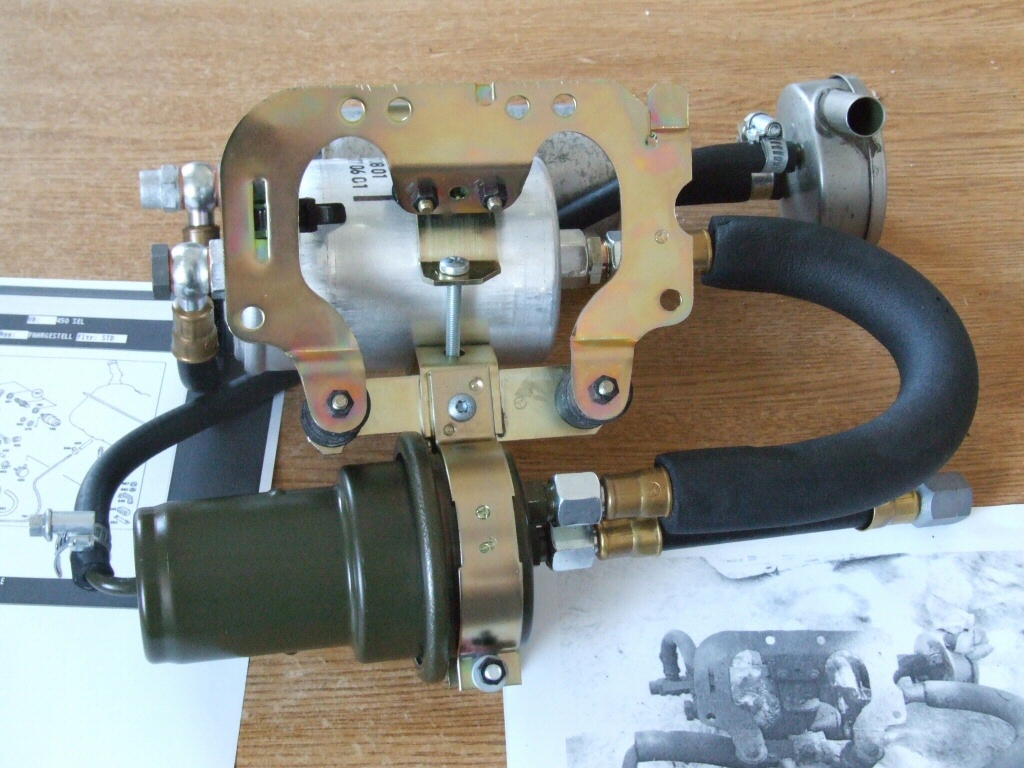

Komentarz: Zespół pompy paliwa, filtra, zasobnika ciśnienia i zasobnika paliwa. Naprawdę nie wiem jakim cudem to działało...
DSCF4965.JPG [ 374.98 KiB | Przejrzano 8094 razy ]
