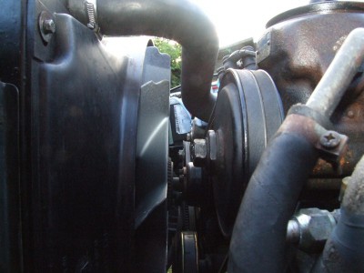

Następnie przyszła kolej na regenerację mniejszych drobiazgów. Tutaj jeden z silniczków wycieraczek reflektorów. Wymagały one wymiany krańcówek i przesmarowania. Będziemy również potrzebowali styków do kostek przyłączeniowych, gdyż stare rozpadły się w trakcie odłączania.
Wentylator chłodnicy. Prawda że był czysty?

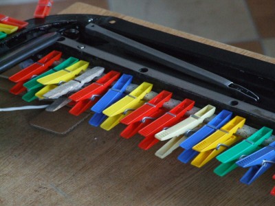

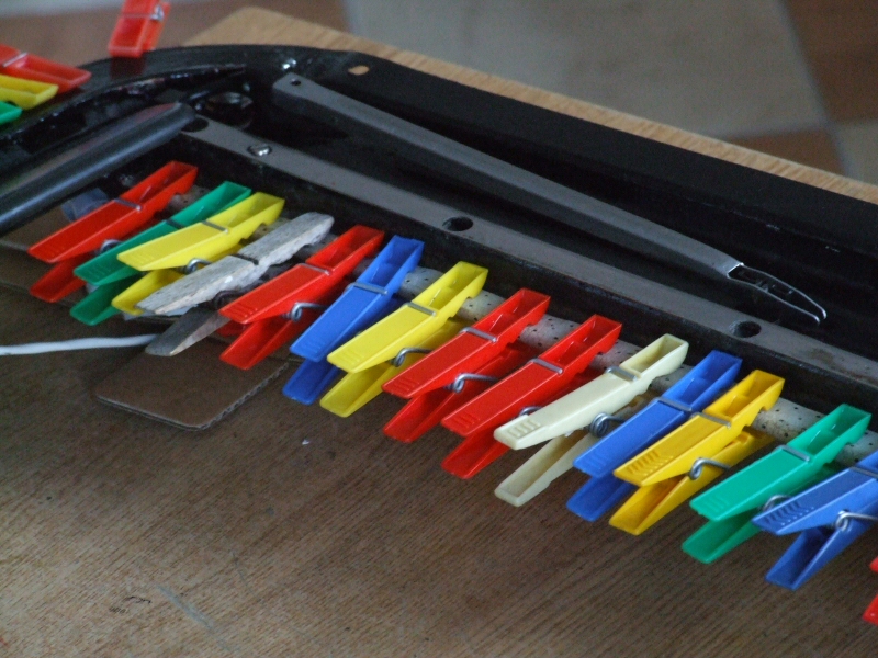

Tapicerka - stan bardzo dobry bez przetarć, dziur, jednak wymagająca bardzo dokładnego wyprania:

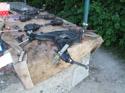

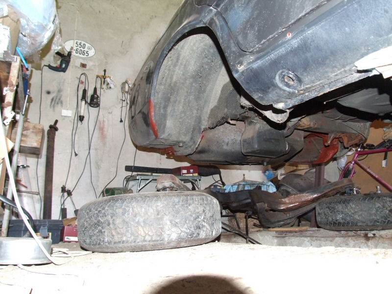

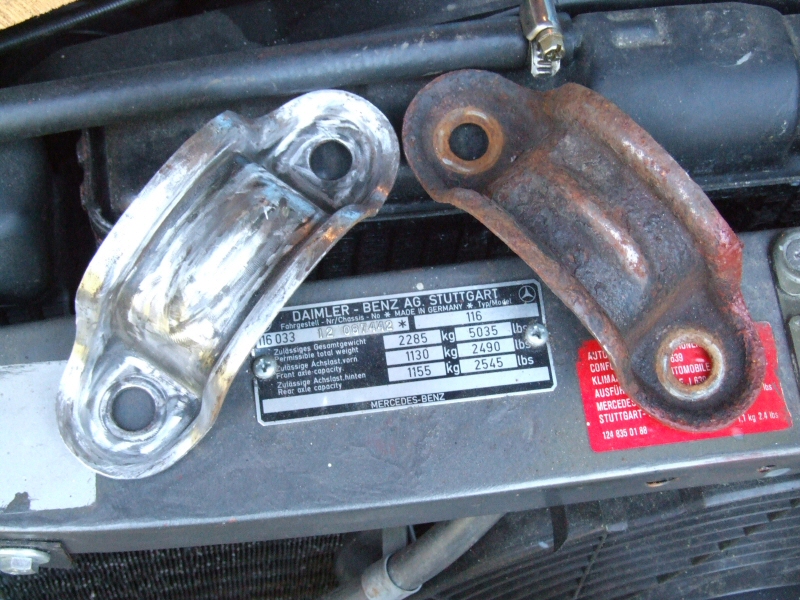

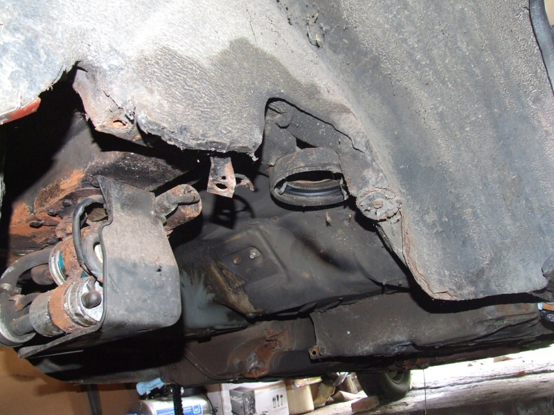

Nie ma to jak dobrze spędzony dwutygodniowy urlop. ;-) Ponieważ przez ostatnie miesiące, z braku czasu zaniedbaliśmy Bulgoczącą Mysz, postanowiliśmy poświęcić Jej nieco więcej czasu i nadrobić zaległości. Podczas czyszczenia ognisk korozji w tylej części podwozia, Ojciec stwierdził nagle: "Coś cieknie". Mówiąc "Coś cieknie", miał na myśli wycieki oleju z tylnego mostu, głównie poprzez uszczelniacze półosi. Nie mogliśmy pozwolić, aby zostawić to tak jak jest. Po przesudiowaniu literatury fachowej z cyklu "Sam naprawiam..." odnośnie tylnego mostu, doszliśmy do wniosku, że warto by było wzbogacić nieco zakres prac w niej zawartych, a to za sprawą ognisk korozji, do których brakowało dostępu bez demotażu kilku drobiazgów, smrodu benzyny w kanale oraz luzów w zawieszeniu i kulejącej Bulgoczącej Myszy na jedno z dwóch tylnych kół. A oto efekt naszych dwutygodniowych prac...
Komentarz: Jedna z wielu przyczyn smrodu benzyny w kanale...
DSCF4877.JPG [ 350.55 KiB | Przejrzano 8245 razy ]
Komentarz: Przygotowania do demontażu zawieszenia...
DSCF4878.JPG [ 349.01 KiB | Przejrzano 8245 razy ]
Komentarz: Tylne zawieszenie zdemontowane. Nie obyło się bez połamania kilku kluczy i pogięciu kilku sporych rozmiarów rur, pełniących rolę przedłużki. Momenty odkręcania dochodziły niekiedy do ponad pięciuset Nm.

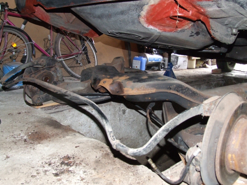

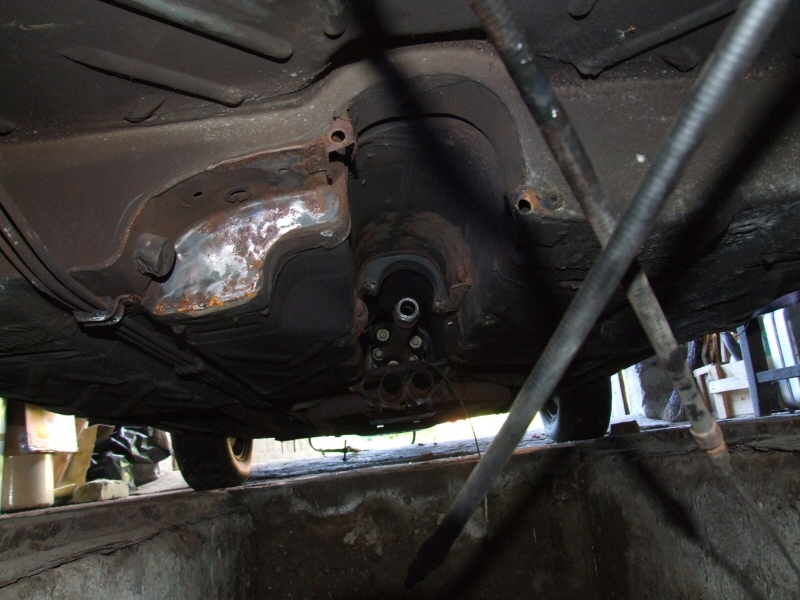

Komentarz: Widok ogólny podwozia po zdemontowaniu tylnego zawieszenia...
DSCF4885.JPG [ 381.3 KiB | Przejrzano 8245 razy ]

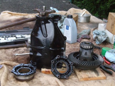

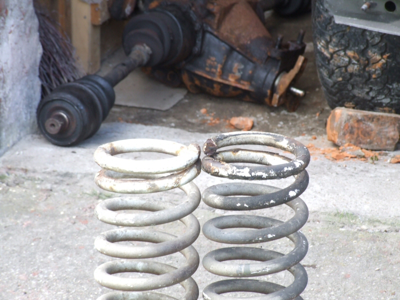

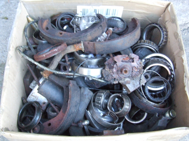

Komentarz: Przyczyna kustykania Pani Bulgot na jedno z tylnych kół została znaleziona bardzo szybko. Różnica ok 1cm w długości sprężyn...
DSCF4888.JPG [ 345.08 KiB | Przejrzano 8245 razy ]

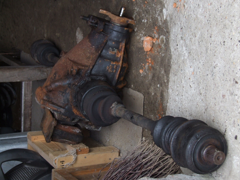

Komentarz: Tylny most zaraz po wymontowaniu - obraz nędzy i rozpaczy...
DSCF4882.JPG [ 380.85 KiB | Przejrzano 8245 razy ]

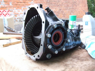

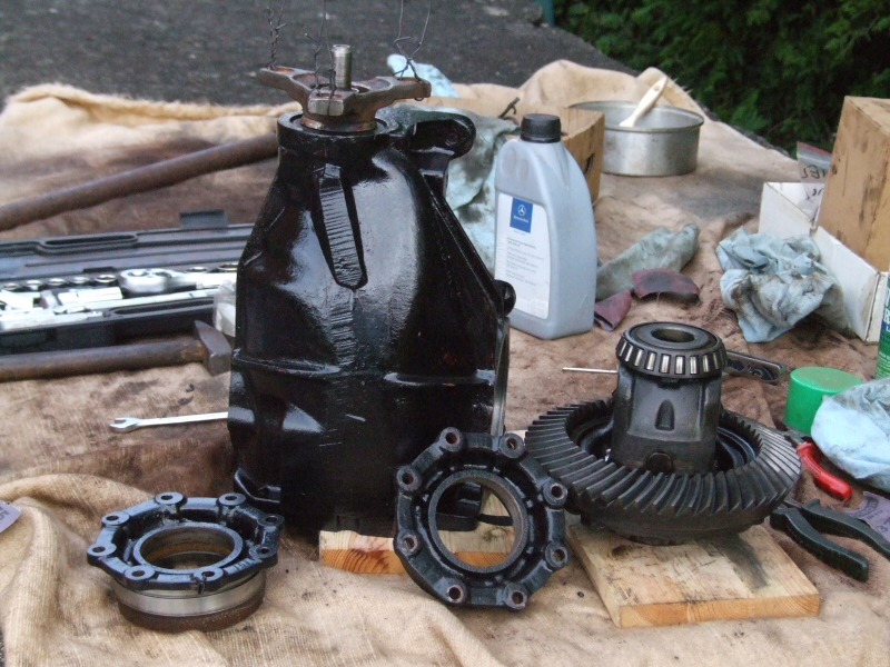

Komentarz: Dyfer oczyszczony i przygotowany do zmontowania...
DSCF4933.JPG [ 405.71 KiB | Przejrzano 8245 razy ]
Komentarz: Tylny most już prawie zmontowany...
DSCF4936.JPG [ 368.04 KiB | Przejrzano 8245 razy ]

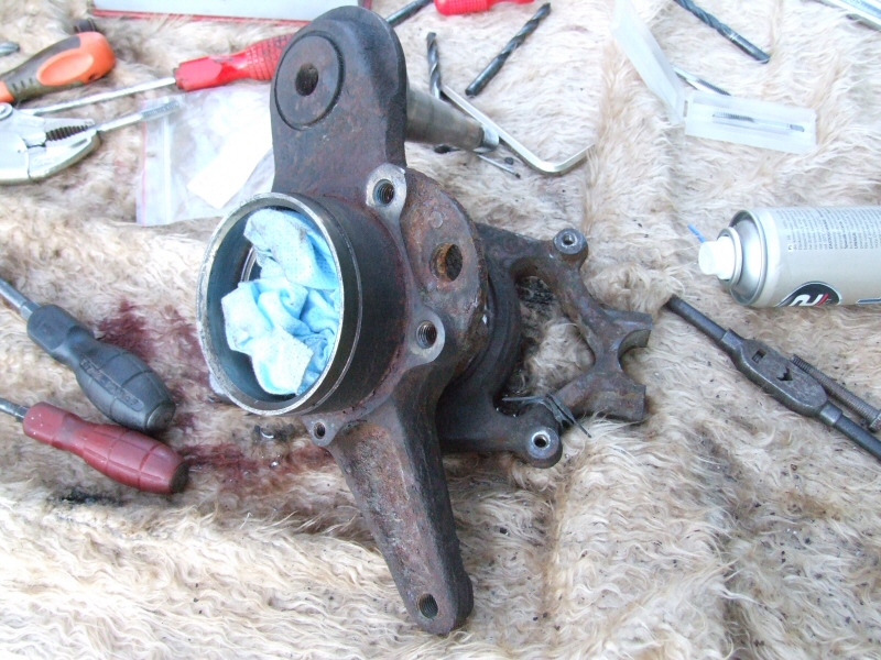

Komentarz: Piasta...
DSCF4949.JPG [ 412.71 KiB | Przejrzano 8244 razy ]

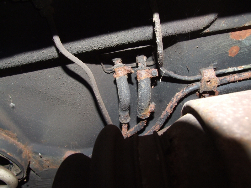

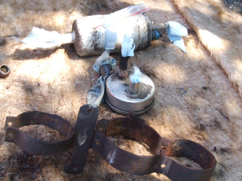

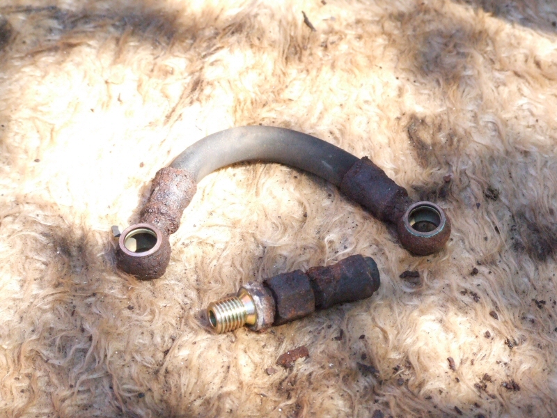

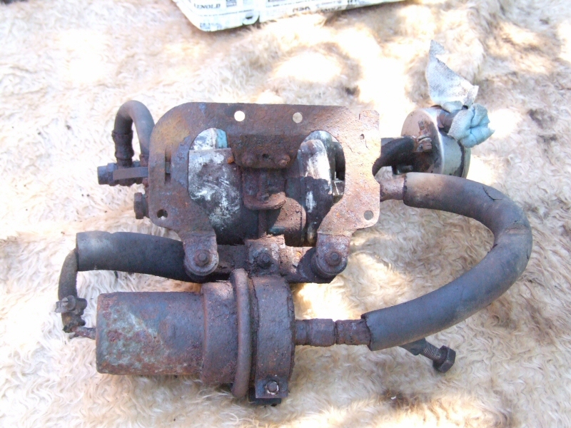

Komentarz: Jedyne części układu paliwowego nadające się do reanimacji...
DSCF4970.JPG [ 395.24 KiB | Przejrzano 8244 razy ]

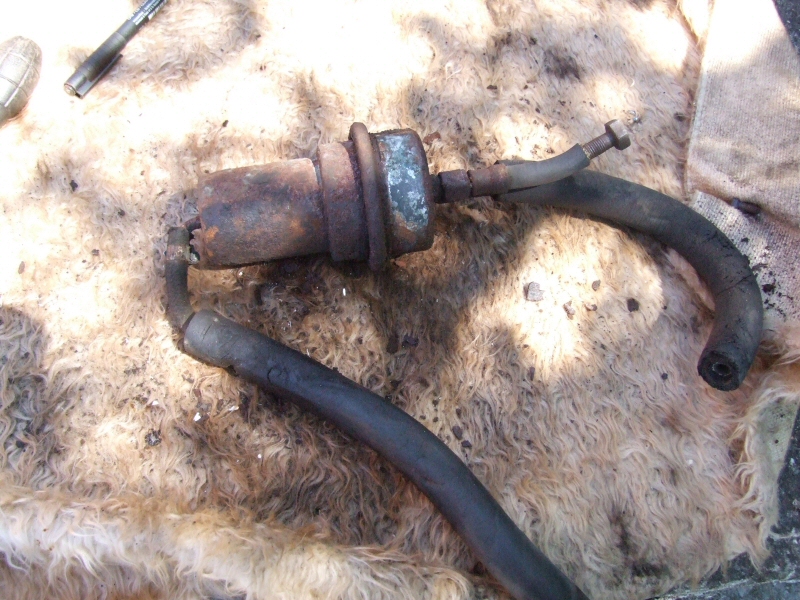

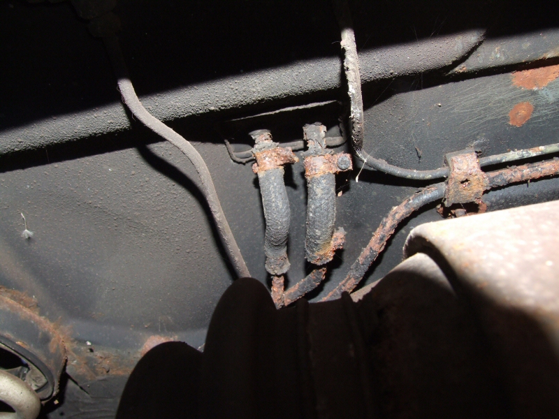

Komentarz: Jeden z najlepiej zachowanych przewodów paliwowych...
DSCF4969.JPG [ 396.01 KiB | Przejrzano 8244 razy ]

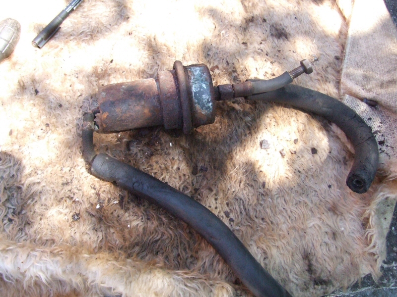

Komentarz: Zasobnik (akumulator) paliwa
DSCF4967.JPG [ 409.97 KiB | Przejrzano 8244 razy ]

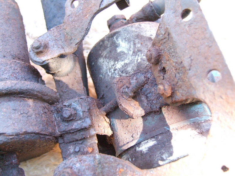

Komentarz: Obraz nędzy i rozpaczy...
DSCF4966.JPG [ 387.19 KiB | Przejrzano 8244 razy ]

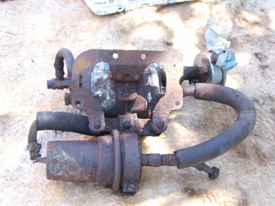

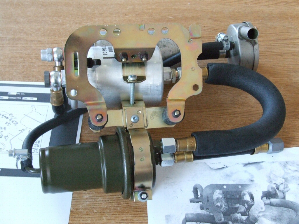

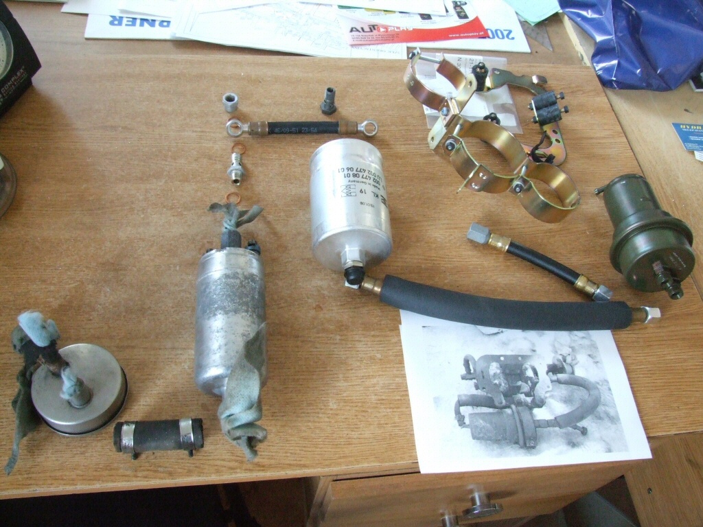

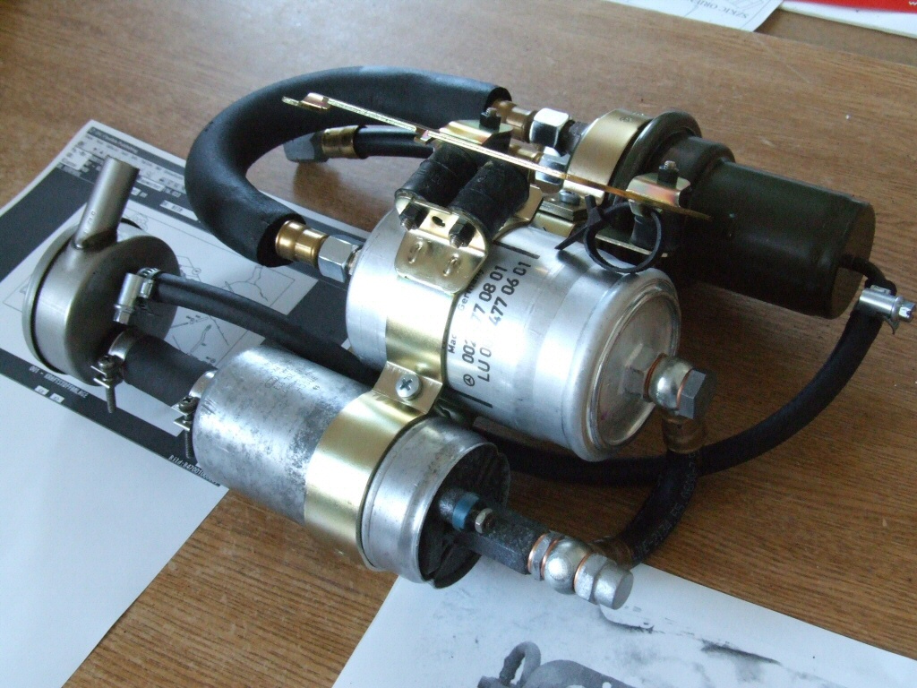

Komentarz: Zespół pompy paliwa, filtra, zasobnika ciśnienia i zasobnika paliwa. Naprawdę nie wiem jakim cudem to działało...
DSCF4965.JPG [ 374.98 KiB | Przejrzano 8244 razy ]

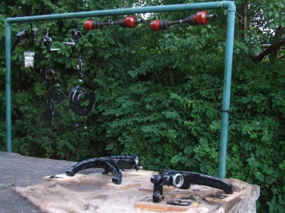

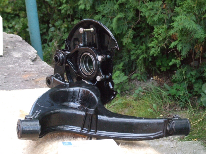

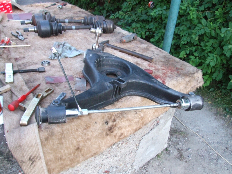

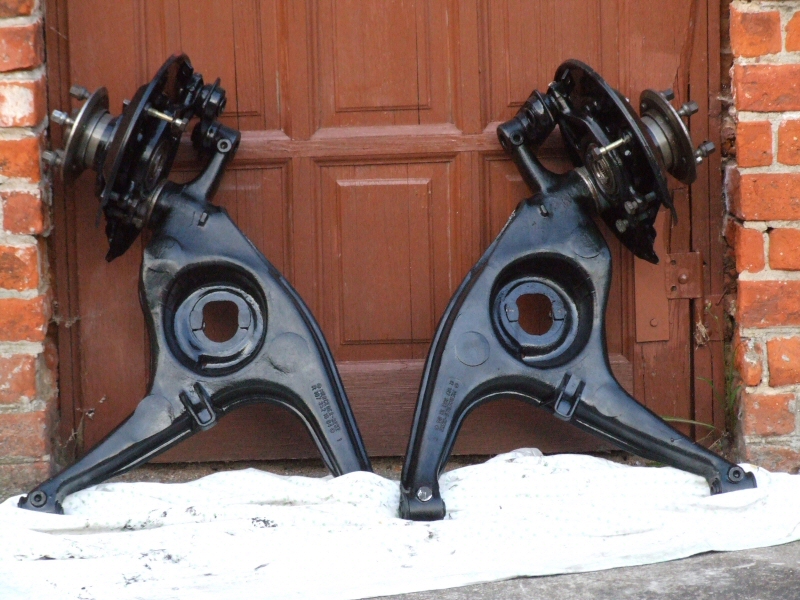

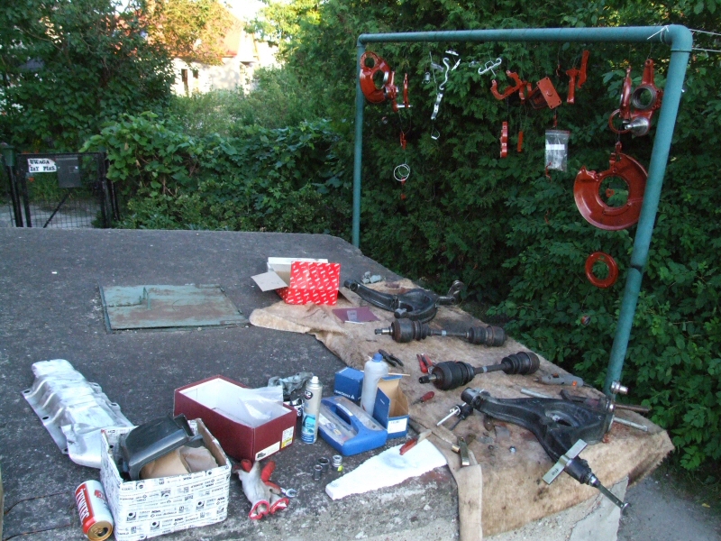

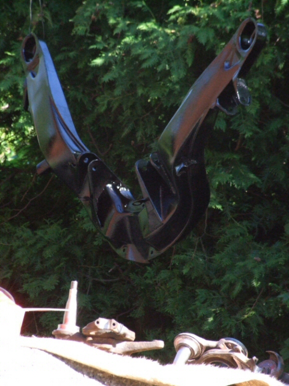

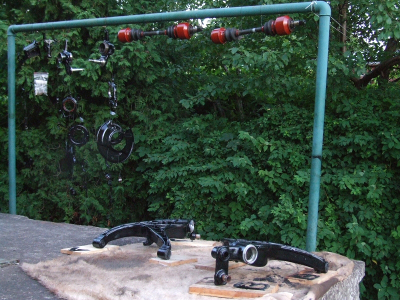

Prace nad zawieszeniem polegały również, oprócz zabiegów estetycznych, na wymianie niemalże wszystkich elementów gumowych - tuleje wahaczy i poduszki ramy (Lemforder i Febi) oraz łożysk kół i wahacza w wahaczu (Timken, FAG). Docelowo zostaną wymienione sprężyny i łączniki stabilizatora. Nie obejdzie się również bez sporych zakupów odnośnie układu paliwowego oraz przewodów hamulcowych, które rozpadły się z powodu korozji, ale o tym wkrótce, ponieważ czasu wystarczyło jedynie na przygotowanie podzespołów do montażu...
Komentarz: Efekt końcowy - zmontowane wahacze, wraz z piastami, gotowe do montażu.
DSCF4985.JPG [ 37.17 KiB | Przejrzano 8242 razy ]
Komentarz: Monataż wszystkiego do kupy. Tutaj wahacz w wahaczu. Przez dwa tygodnie zastanawiania się wspólnie z Ojcem, nie udało się nam ustalić, po co niemieccy inżynierowie zastosowali to skomplikowane rozwiązanie. Trzy łożyska (dwa stożkowe i jedno kulkowe oraz gumowa sprężyna). Po co? Nie lepiej tak jak w W123?
DSCF4981.JPG [ 395.28 KiB | Przejrzano 8242 razy ]

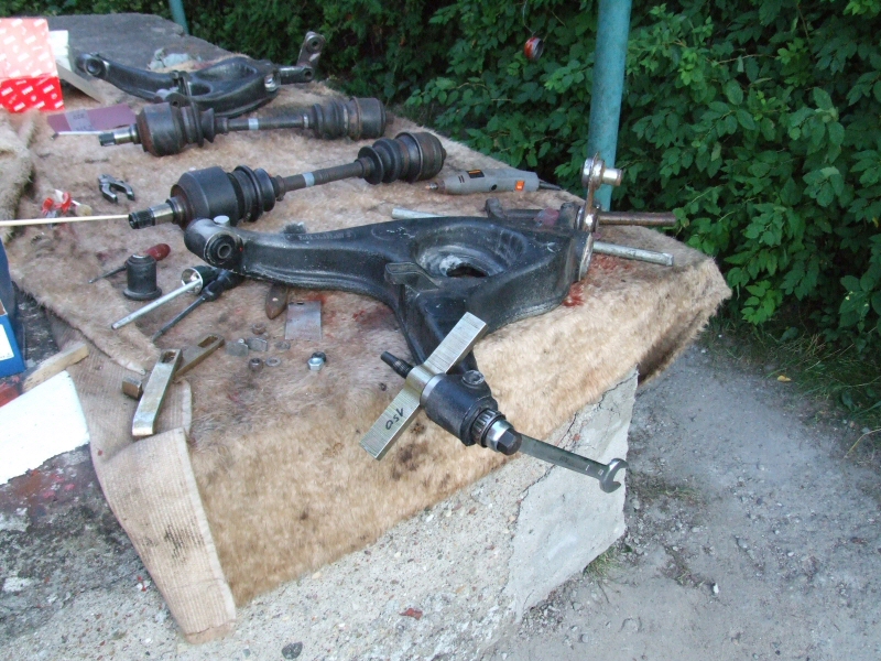

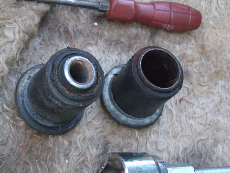

Komentarz: Montaż nowych tulejek (lemforder)...
DSCF4972.JPG [ 435.26 KiB | Przejrzano 8242 razy ]
Komentarz: Tuleje były w bardzo super stanie. Kurcze jak ten samochód przeszedł TUV i AU w Niemczech? Przecież w chwili zakupu miał ważne jedno i drugie. Czyżby w Niemczech też dało się załatwić takie rzeczy w podobny sposób, jak u nas?
DSCF4974.JPG [ 376.19 KiB | Przejrzano 8242 razy ]
Komentarz: Demontaż tulejek wahacza...
DSCF4976.JPG [ 438.43 KiB | Przejrzano 8242 razy ]

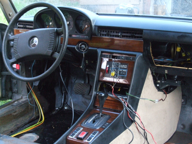

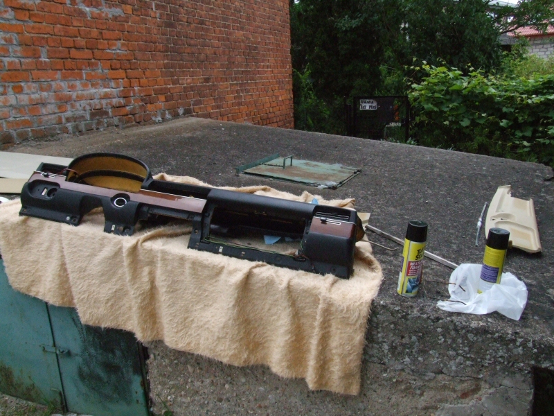

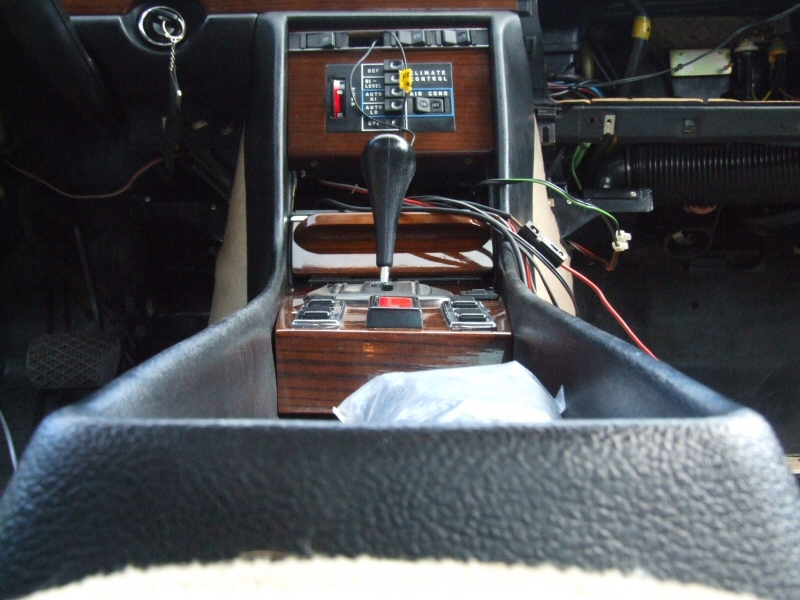

Trochę historii, czyli zdjęć z zeszłego roku, na które natknąłem się porządkując archiwum fotograficzne z remontu naszej W116. Prace w zeszłym roku, z powodu niewielu wolnych chwil, ograniczyły się do regeneracji mechanizmu szyberdachu, częściowemu poskładaniu wnętrza oraz oceny stanu tylnej części podwozia...
Komentarz: Ostatnie poprawki przed zamontowaniem deski...
deska01.JPG [ 429.37 KiB | Przejrzano 8092 razy ]
Komentarz: Zamontowana deska rozdzielcza z innej perspektywy.
deska00.JPG [ 405.92 KiB | Przejrzano 8092 razy ]
Komentarz: Deska rozdzielcza już na swoim miejscu.

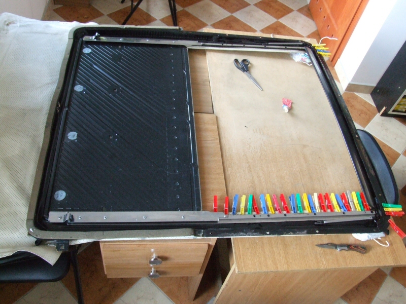

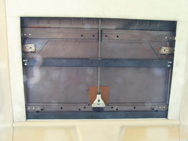

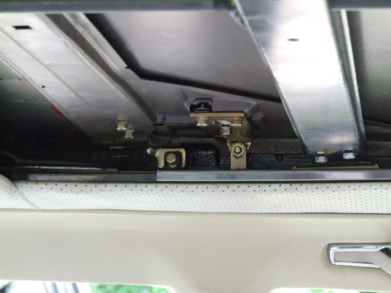

Komentarz: Prace nad szyberdachem polegały głównie na oczyszczeniu mechanizmu z wszelakich specyfików i siuwaksów, którymi Niemiec przez cały okres użytkowania Pani Bulgot próbował ratować sytuację, wypraniu podsufitki i jej właściwym podklejeniu w ramce szyberdachu oraz ponownemu złożeniu całości do kupy i wyregulowaniu.
szyber01.JPG [ 374.29 KiB | Przejrzano 8092 razy ]
szyber02.JPG [ 374.08 KiB | Przejrzano 8092 razy ]
szyber03.JPG [ 323.96 KiB | Przejrzano 8092 razy ]
Komentarz: Zregenerowany i zmontowany szyberdach. Nareszcie można powiedzieć, że działa.
szyber04.JPG [ 300.9 KiB | Przejrzano 8092 razy ]

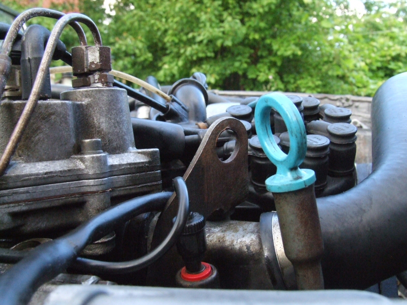

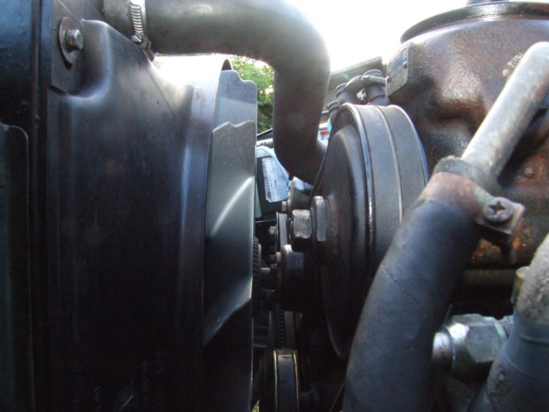

Kilka dziwnych fotek, poczynionych na zakończenie sezonu 2009. :-)
makro06.JPG [ 41.41 KiB | Przejrzano 8090 razy ]
makro05.JPG [ 375.37 KiB | Przejrzano 8090 razy ]
makro04.JPG [ 349.47 KiB | Przejrzano 8090 razy ]
makro03.JPG [ 337.49 KiB | Przejrzano 8090 razy ]
makro02.JPG [ 41.48 KiB | Przejrzano 8090 razy ]
makro01.JPG [ 340.3 KiB | Przejrzano 8090 razy ]

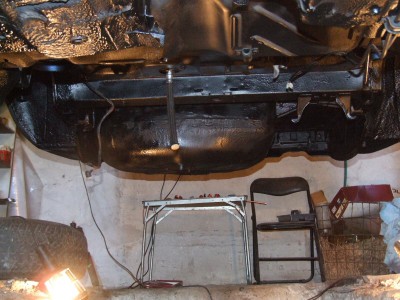

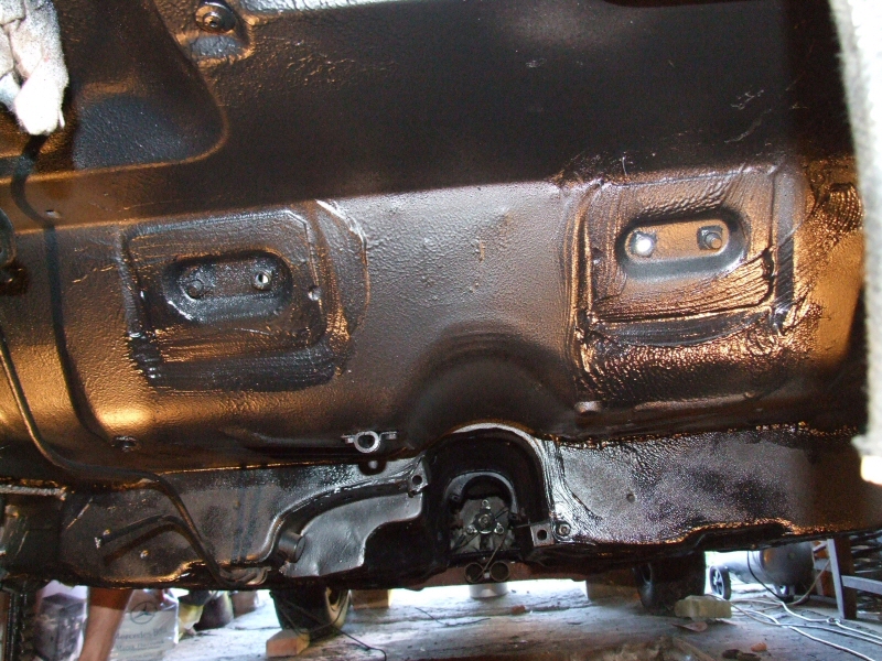

A teraz relacja z kończącego się weekendu, który spędziliśmy nad zakończeniem konserwacji podwozia. Na początek trochę "historii"...
Komentarz: W tym momencie zapadła decyzja o całkowitym demotażu tylnego zawieszenia, układu paliwowego i innych drobiazgów, które utrudniały porządne pozbycie się rdzy ze wszystkich zakamarków podwozia. Podczas czyszczenia rdzy poddały się dwa dremle i trzy diaksy oraz jedna wiertarka. Materiałów eksploatacyjnych - papieru ściernego i końcówek ściernych do elektronarzędzi, które zostały tu zużyte, nie jestem w stanie policzyć. Sprawę czyszczenia utrudniała obecność różnej maści specyfików, głównie gumipasty, którymi Niemcy próbowali ratować sytuację. Trudnodostępne zakamarki, z których nie udało się całkowicie pozbyć rdzy, potraktowaliśmy preparatem do wiązania rdzy - RostKiller firmy Loctite. Oczyszczone miejsca zostały dodatkowo odłuszczone rozpuszczalnikiem nitro, pomalowane podkładówką, na to położony został lakier do zabezpieczeń podwozi i dopiero ostateczna, podwójna warstwa zabezpieczająca - masa bitumiczna (baranek).
zaw-02.JPG [ 370.37 KiB | Przejrzano 8088 razy ]

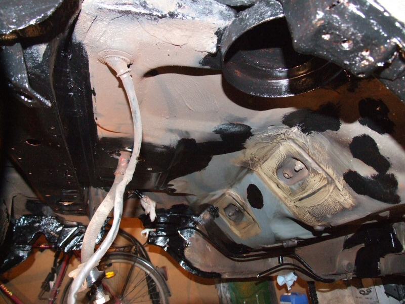

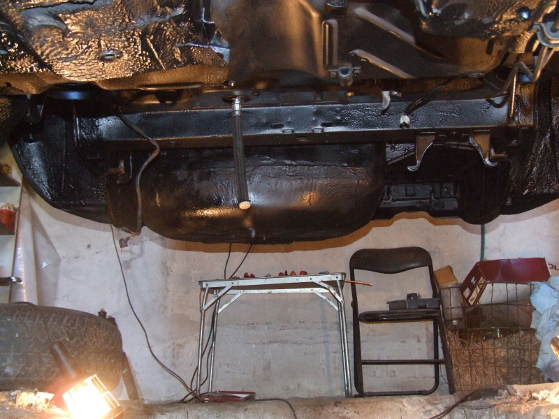

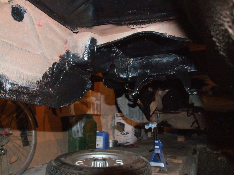

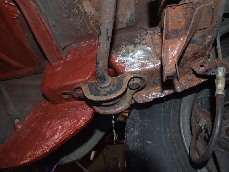

Komentarz: Lakier do konserwacji podwozi położony na podkład...
zaw-01.JPG [ 415.27 KiB | Przejrzano 8088 razy ]
zaw00.JPG [ 369.24 KiB | Przejrzano 8088 razy ]
zaw01.JPG [ 409.13 KiB | Przejrzano 8088 razy ]

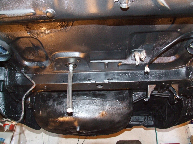

Komentarz: Konserwacja podwozia - masa bitumiczna - Teroson (baranek) nakładana pistoletem do nakładania zabezpieczeń. Profile zamknięte zabezpieczone zostały preparatem na bazie wosków (również Teroson). Przy okazji rozpoczęliśmy renowację układu paliwowego - na zdjęciu widoczny również świeżowymieniony, nowy wężyk ze zbiornika paliwa do akumulatora ciśnienia.
zaw02.JPG [ 425.59 KiB | Przejrzano 8088 razy ]
zaw03.JPG [ 447.6 KiB | Przejrzano 8088 razy ]

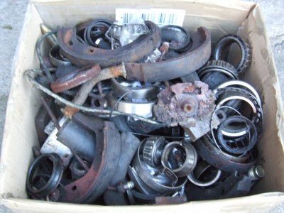

W chwili obecnej autko jest przygotowane do uzbrajania tyłu (zawieszenie, układ paliwowy, przeniesienie napędu, układ hamulcowy i wydechowy)... Za tydzień montaż komletnego układu paliwowego, hamulcowego (tył) i jeżeli wystarczy czasu, zawieszenia...
Komentarz: Pozostało nam jeszcze kilka drobiazgów, które wymagają ostatecznego dopracowania w procesie regeneracji...
cz01.JPG [ 410.09 KiB | Przejrzano 8087 razy ]
Komentarz: ... i trochę więcej takich, które się do tego już nie nadają.
cz02.JPG [ 41.63 KiB | Przejrzano 8087 razy ]

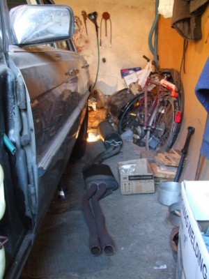

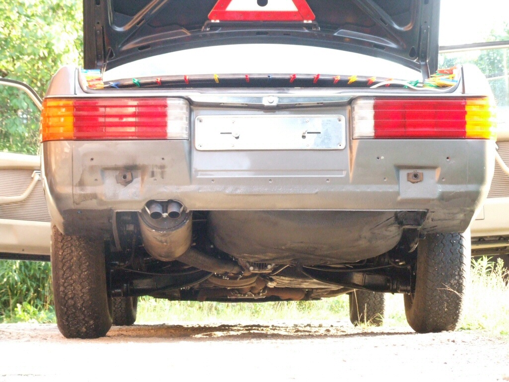

W116 już stoi na kołach - tylne zawieszenie zostało w końcu zamontowane. Zanim to się stało, musieliśmy zmontować układ paliwowy i sztywne przewody hamulcowe. Układ paliwowy uległ jednak poważniejszej destrukcji (korozja) i okazało się, że konieczny jest zakup nowego wspornika.
PAL_01.JPG [ 333.37 KiB | Przejrzano 7939 razy ]
PAL_02.JPG [ 304.43 KiB | Przejrzano 7939 razy ]
PAL_03.JPG [ 318.37 KiB | Przejrzano 7939 razy ]

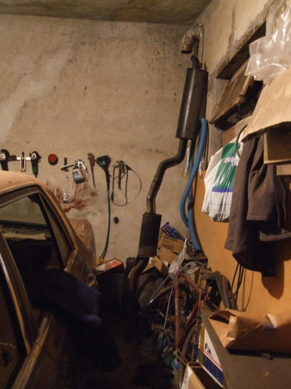

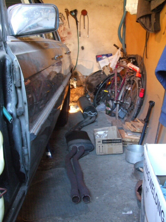

Komentarz: Pozostało jeszcze zamontować wydech...
WYDECH_01.JPG [ 345.92 KiB | Przejrzano 7939 razy ]
Komentarz: Operacja "tylne zawieszenie" zakończona.
ZAW_01.JPG [ 305.3 KiB | Przejrzano 7941 razy ]
