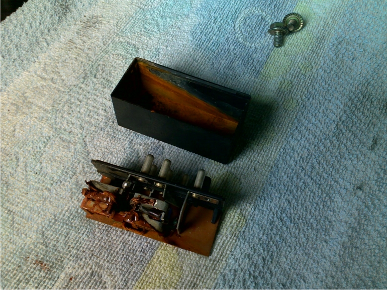

przy okazji naprawy mojego szyberdachu, postanowiłem wrzucić na forum moje spostrzeżenia.
Szyber nie reagował na przycisk, po chwili poszukiwań okazało się, że winny był przekaźnik szyberdachu, wtykany od dołu mechanizmu. Woda spod uszczelki leciała prosto do niego. Po wymianie szyberdach znowu działa:
3.jpg [ 463.78 KiB | Przejrzano 1759 razy ]
4.jpg [ 449.14 KiB | Przejrzano 1759 razy ]
