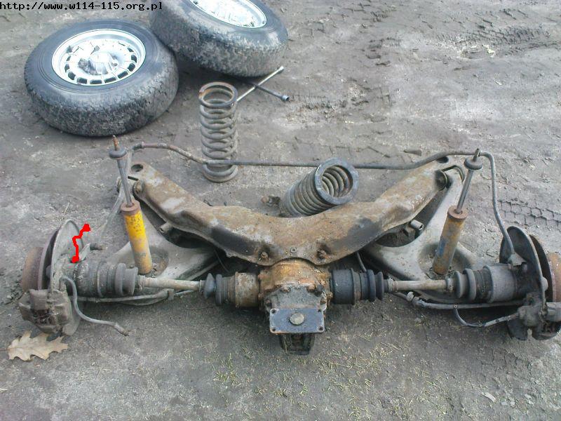

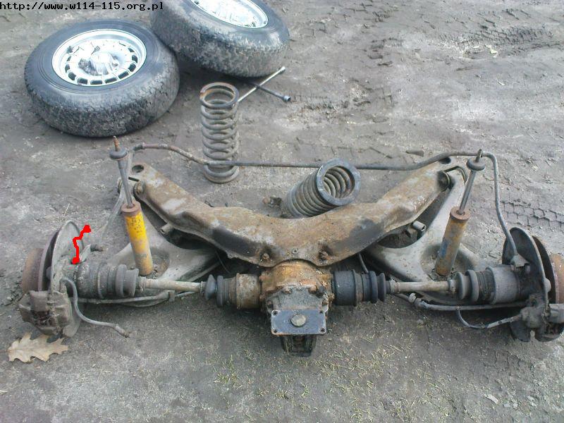

Tylko taką fotke udało mi się znaleźć, stabilizator jest mocowany jarzmem. Napisz czy o to chodzi?

Trzeci raz przeczytałem i w końcu doszedłem ocb. Chodzi Ci zapewne o łącznik stabilizatora. Jest on wkręcany w wahacz. Jak wygląda łącznik Obrazek
Tu trochę widać:
Tu jeszcze fotki z wyciągania silnika: viewtopic.php?f=51&t=45006&start=30

Tak to by było to ale u mnie ten stabilizator jest w pionie pewnie ze wzgledu na obciązenie na osi i pytanie moje jest takie : Czy oprócz mocowania które widać na Twoim zdjeciu jest on zamocowany w innym punkcie czyli wlasnie przy odboju w poblizu nadkola ?

Łącznik na samochodzie jest w pionie.
Tak właśnie myslalem :)

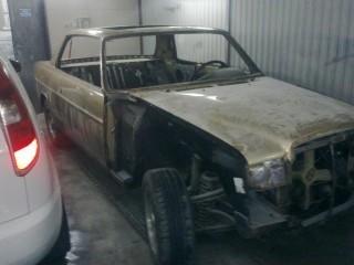

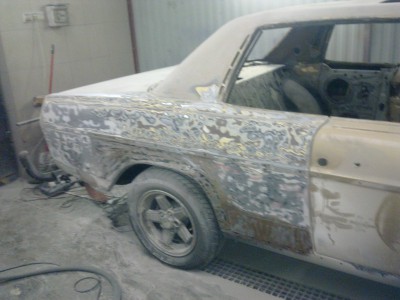

Witam Ponownie,
Nastąpiła zmiana planów i silnik nie został wyciągnięty i nie bedzie - nie ma warunków :( A poza tym boje sie ze mógłbym później wszystkiego nie poskładać tak jak trzeba i kicha...

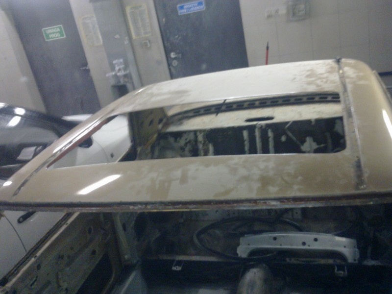

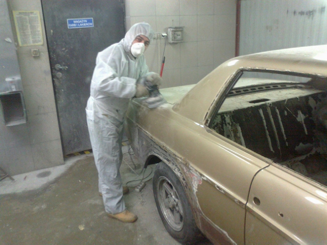

Za to wziąłem się za czyszczenie blach ze starego lakieru i jak to mówią koledzy z lakierni "siuwaksu" lub "kitu" :) Na błotnikach było tego mnóstwo! 3 warstwy lakieru a między nimi szpachla! Myslalem ze zejde jak to szlifowałem - cała lakiernia w pyle [totalszok]

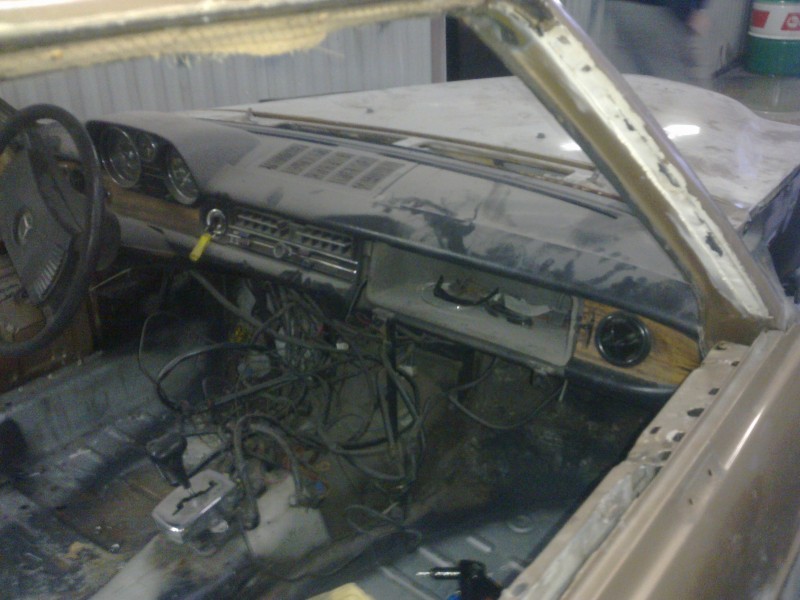

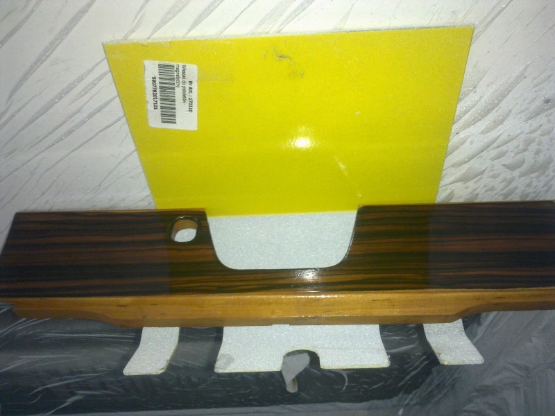

Dzisiaj udało mi się zdemontować drewienka z deski rozdzielczej, za porade jak sie za to wziąć dziękuje koledze "rashowi" z forum. Jedno zdjęcie przedstawia drewnienko ze schowka po szlifowaniu i jednej wartwie lakieru bezbarwnego. W założeniu będzi około 4-5 warstw.
PS... Sorry ale nie dałem rady zrobić zdjęcia zawieszenia ale wygląda na to, ze obejdzie sie bez spawania bo jest tak jak powinno być ze stabilizatorem tylnego koła.
Pozdr,
Tomek

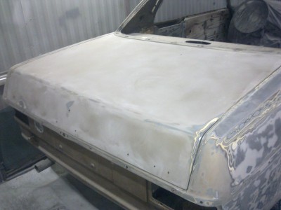

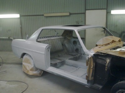

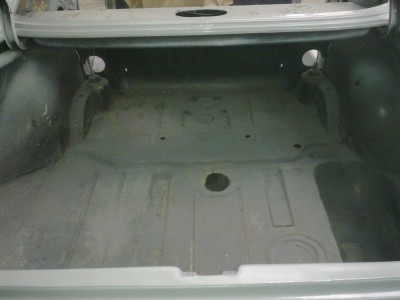

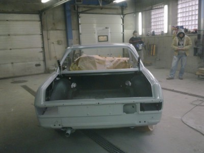

Witam Ponownie,

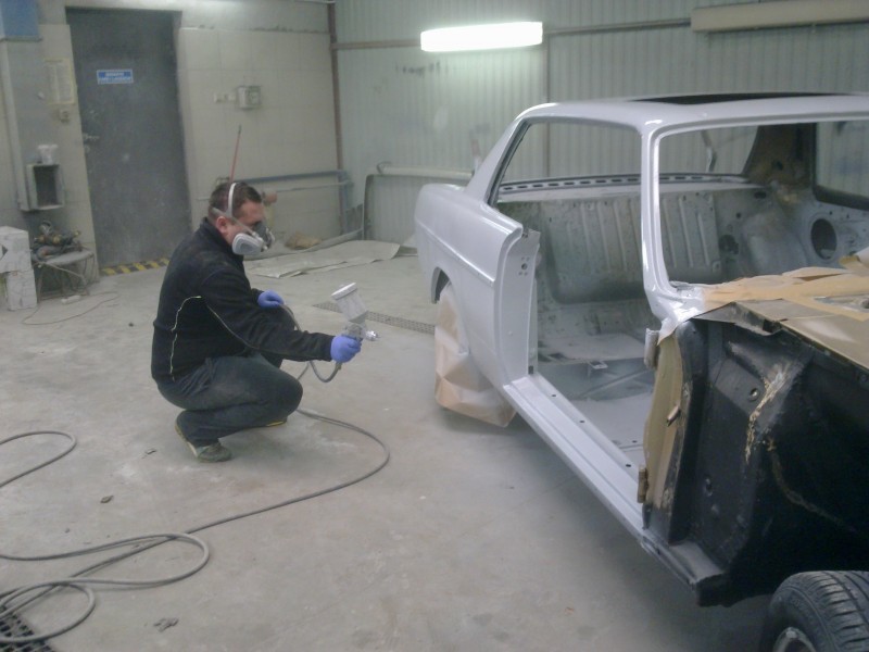

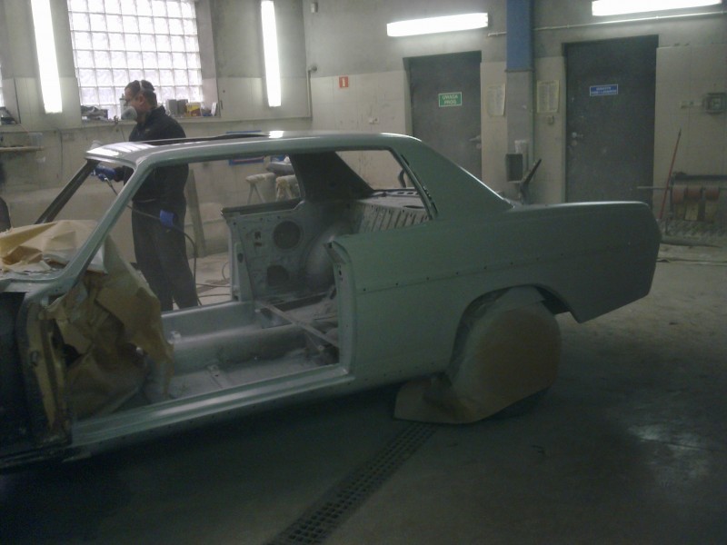

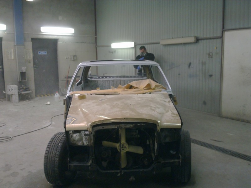

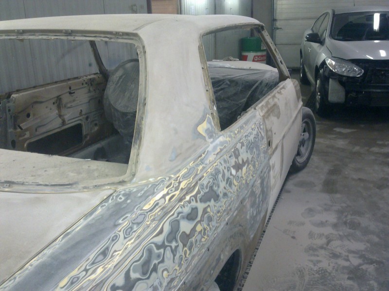

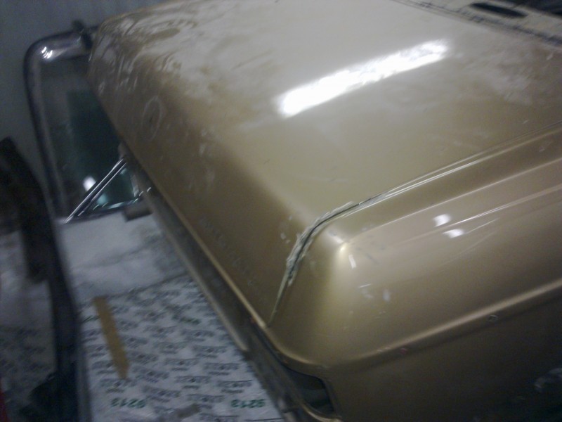

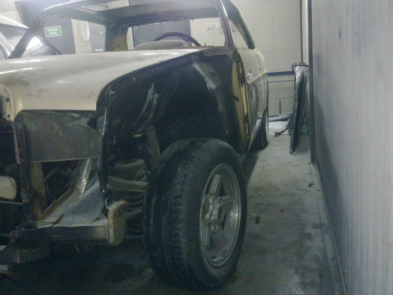

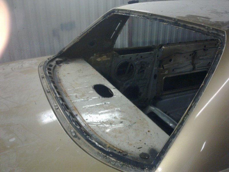

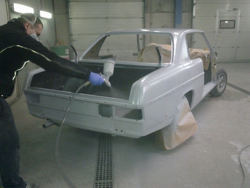

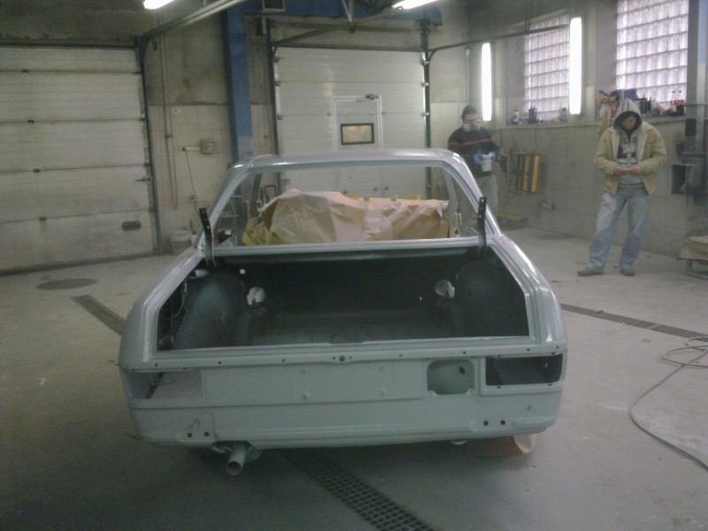

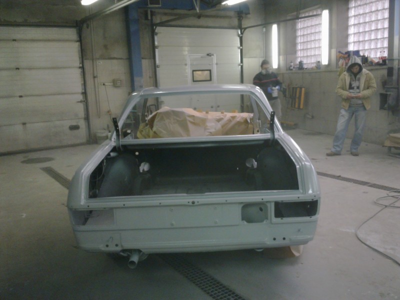

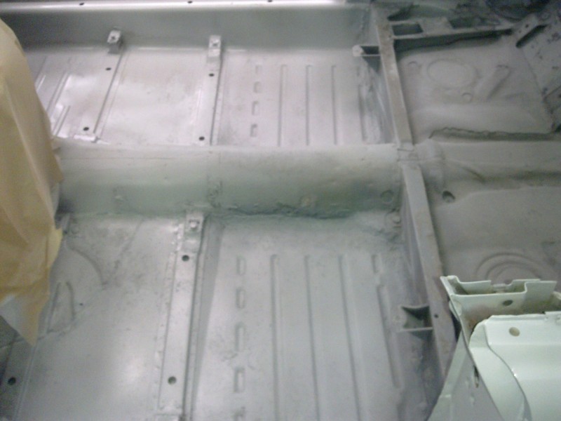

Dzisiaj skończyliśmy remont na etapie położenia podkładu antykorozyjnego i zabezpieczającego na elementy oczyszczone z lakieru i reszty szpachli itd. Podkład ma zatrzymać utlenianie się wyczyszczonej blachy i tak jakby baze pod szpachle.
Do końca przyszłego tygodnia plan jest aby przespawać spody drzwi i poprawić spawy reperaturek tylnik błotnik i przygotować reszte elementów blacharskich do pokrycia podkładem.
Przy okazji zapytam czy ma ktoś może dokładne zdjęcia co gdzie w jaki sposób powinno być zamontowane w komorze silnika, gdzie idą jakie przewody itd itd... Moze ktos robił porządek w komorze w okół silnika wszystik przewodów elektryczno-ciśnieniowych.
Dzieki za pomoc ze zdjeciami :)
Pozdrawiam,
Tomek

Czesc Kolego,
Pierwsza warstwa z tych ktore widzisz na ostatnich zdjeciach ma za zadanie wiazac rdzę z dodatkiem epoksydowym... Troche inaczej to spece z lakierni nazwali ale to to a później 3 warstwy podkładu przeciw zbieraniu sie wody wilgoci pod szpachlą.
PS... Jesli chcesz to daj znac na priv, podam Ci tel do mnie i wszystko Ci wytłumaczę jak to jest ze zdejmowaniem drewienek. Na 100% bez tych informacji miałbym drewienka w kawałkach :)
Pozdr,
Tomek
