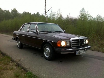

fotki zrobione dziś,
przepraszam za słabą jakość ale robione telefonem przy słabym oświetleniu gdyż auto stoi w słabo oświetlonym miejscu,
tył praktycznie złożony...

Dzisiejsze fotki, z zewnątrz cały złożony,
do poskładania zostało wnętrze Merca,
delikatnie ukryty pod puchem śniegu ;),
w całej okazałości jak będzie kompletnie złożony ...

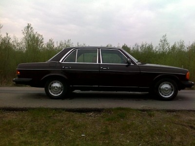

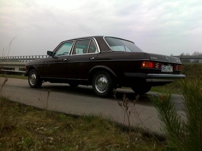

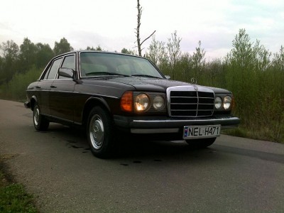

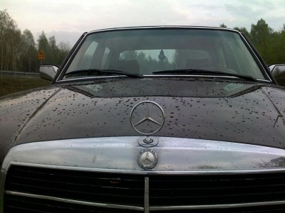

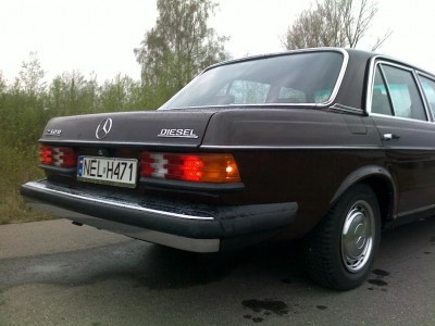

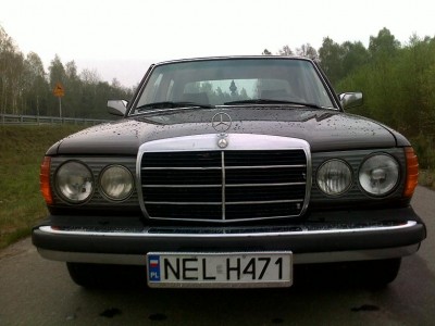

Post: sob maja 01, 2010 11:50 pm
Rejestracja: pt paź 02, 2009 1:09 pm
Posty: 48
Lokalizacja: warmińsko-mazurskie

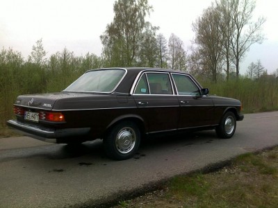

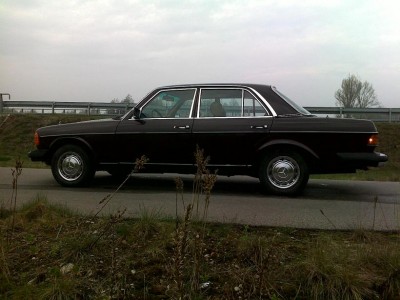

Nowe fotki, cały złożony środek jeszcze nie czyszczony ...
ABCD0012 tył bok.JPG [ 91.23 KiB | Przejrzano 8463 razy ]
ABCD0008 tył bok.JPG [ 67.23 KiB | Przejrzano 8463 razy ]
ABCD0011 bol.JPG [ 73.79 KiB | Przejrzano 8463 razy ]
ABCD0009 bok.JPG [ 80.8 KiB | Przejrzano 8463 razy ]
ABCD0007 prz bok.JPG [ 78.61 KiB | Przejrzano 8463 razy ]
ABCD0016 prz.JPG [ 75.04 KiB | Przejrzano 8463 razy ]
ABCD0015 prz.JPG [ 75.65 KiB | Przejrzano 8463 razy ]
ABCD0006 prz.JPG [ 78.91 KiB | Przejrzano 8463 razy ]
ABCD0005 prz.JPG [ 66.71 KiB | Przejrzano 8463 razy ]
ABCD0002 prz.JPG [ 81.44 KiB | Przejrzano 8463 razy ]
EX - W123 , 240D 1980r. wersja USA
EX - W123 , 240D 1979r. wersja USA
EX- BMW E36 325i USA 1993r.

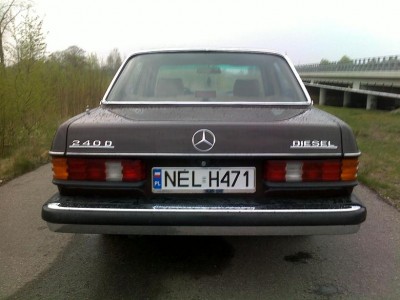

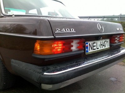

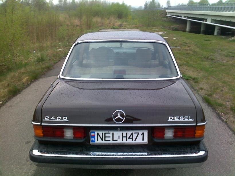

Kolejne fotki...
