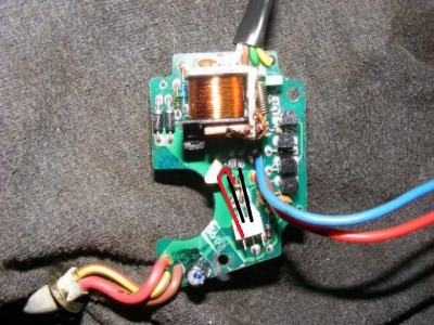

Może w późniejszych (e-eklasowych wersjach)jest tak jak mówisz ? U mnie oba mechanizmy które rozbierałem miały taką samą budowę a płytka wyglądała tak:
Blaszka zaznaczona na czerwono była "przełączana" pomiędzy 2 blaszkami zaznaczonymi na czarno. Żadnych innych mikroprzełączników tam nie było.

Kubitus

Jeśli silniczek się nie wyłącza, to stawiałbym na wyłącznik wewnątrz samego mechanizmu, tak jak mówi kubitus (a nie te wyłączniki dotykowe, zamontowane na wkładce zamka ale poza mechanizmem, które odpowiadają raczej za uruchomienie silniczka oraz włączenie/wyłączenie światełka) :hmm:
