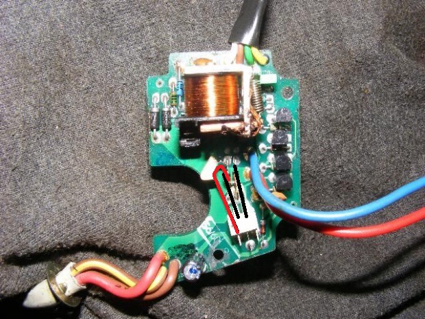

Poszedł bym tropem me:how'a. W weekend musiałem rozebrać doszczętnie dociąganie w swoim S124 bo silniczek zaczynał wyć.
Ten mikroprzełącznik jest zbudowany z cieniutkich blaszek, bardzo prawdopodobne że się połamały.

Kupiłem cały mechanizm - używkę z allegro ale działającą - rozłożyłem na czynniki pierwsze, nasmarowałem, rozruszałem i działa bardzo ładnie.
Mój miał blaszki o których wspominałem całe, ale mechanizm był zatarty.
_me: how_ pisze:
Mikropierdolniki (są 2 szt.) bez blaszek ma Kondziu:
Może w późniejszych (e-eklasowych wersjach)jest tak jak mówisz ? U mnie oba mechanizmy które rozbierałem miały taką samą budowę a płytka wyglądała tak:
Blaszka zaznaczona na czerwono była "przełączana" pomiędzy 2 blaszkami zaznaczonymi na czarno. Żadnych innych mikroprzełączników tam nie było.

Jeśli silniczek się nie wyłącza, to stawiałbym na wyłącznik wewnątrz samego mechanizmu, tak jak mówi kubitus (a nie te wyłączniki dotykowe, zamontowane na wkładce zamka ale poza mechanizmem, które odpowiadają raczej za uruchomienie silniczka oraz włączenie/wyłączenie światełka) :hmm:

Nie, to nie ma nic wspólnego z liftem.
Macie rację, to ja je źle umiejscowiłem pisząc, że są na płytce.
Miałem na myśli te 2 mikroprzełączniki, jeden od światła, drugi od dociągu.
