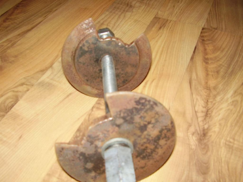

Najprościej utoczyć u znajomego tokarza dwa "talerze" o grubości ok 1 cm przewlec przez ich środki szpilkę ( ja mam 16mm), i wyciąć ok 1/5 okręgu tak żeby talerze osiadały w odpowiedni sposób na zwojach sprężyny. Sam osobiście stworzyłem sobie taki zestaw i sprawdza się bardzo dobrze da się ścisnąć sprężynę tak, że zwój na zwoju siada. Ale strach jest i tak.

Kolego Jac, może jakieś foto Twojego ściągacza, bardzo chętnie sprawiłbym sobie coś takiego.
Mile widziane wymiary.

Jutro postaram się wrzucić zdjęcia i wymiary.

Witam poniżej obiecane zdjęcia
http://www.fotosik.pl/pokaz_obrazek/bd5 ... c0ea9.html
http://www.fotosik.pl/pokaz_obrazek/00f ... ce56a.html
[img][IMG]http://images47.fotosik.pl/943/00f65fd22f8ce56am.jpg[/img][/img]
wymiary talerzy to 120mm średnica, 10mm grubość, około 4mm zatoczenie o średnicy 80mm na sprężynę. Szpilka 16mm, ściągacz jest zrobiony pod przód na tył trzeba by zrobić inną średnicę.

Jakbym skądś znał ten ściągacz [zlosnikhihi]
