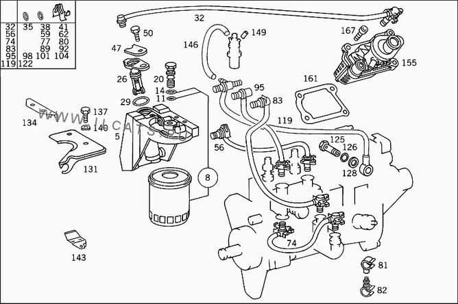

Już myślałem, że uporałem się z powietrzem w układzie, a tu dziś znowu niespodzianka.
Objawy:
- po kilkunastogodzinnym postoju auto nie odpala. Żeby było ciekawiej zauważyłem , że jeśli stoi nawet minimalnie dziobem do góry, to zgona robi szybciej, ale może być to przypadek. Nigdzie nie widać i nie czuć ropy. Auto odpalone jedzie bez zarzutu i nie czuć, żeby nie dostawało tyle ile chce.
Wychodząc z założenia, że zaczyna się od rzeczy najprostszych, po lekturze internetu wymieniłem o-ring przy siatkowym filtrze wstępnym (tym w obudowie głównego, nr 29 na rys.). Pomogło od razu. Przez ponad miesiąc było okej, dzisiaj wystawiłem się na noc na zewnątrz, przodem minimalnie wyżej i objawy te same. Przy próbie odpalenia w przewodach widac jak powietrze lata jak wściekłe i to we wszystkich przewodach.
Przewody na dole trzymane są przez plastikowe zawleczki/zaworki? (tak jak przy poz. 74 na rys.). Część z nich jest wyraźnie świeższa niż reszta (wnosze po kolorze), tak jakby ktoś już tam był i wymienił, ale nie wszystkie.
Pytania:
Szukać w przewodach, czy w pompie?
Czy to te zawleczki odpowiadają za szczelność? Czy mogą wpuszczać powietrze bez powodowania wycieków? Plastik w tym miejscu jest już małoelestyczny. Podczas wymiany filtra siatkowego ułamałem kawałek elementu nr 26 na rys., ale bez wpływu na szczelność.
Jeśli to nie przewody, to czy ktoś przerabiał już zawór przy pompie?
Jak pomóc temu skurwielowi się odpowietrzyć w razie W? Póki co luzuję mu śrubę głównego filtra, jak tamtędy puści, to później nieco mu łatwiej. Czy jest jakiś lepszy sposób? Silnik odpowietrzyć jest upiornie ciężko.
PS: właśnie sprawdziłem cenę jednego zaworka i jest to ponad 100 zł/szt. a jest ich tam z siedem...

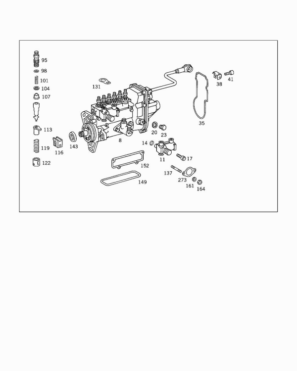

Wymień oring za podgrzewaczem.
Pozycja 14 a nr znasz ;)

_me: how_ pisze:
Niewielkie ilości powietrza będą tam zawsze. Tym się nie martw.
_me: how_ pisze:
Zawleczki zabezpieczają przewód przed ew. zsunięciem. Przewody uszczelnione są oringami. Zaworki tam nie występują.
_me: how_ pisze:
Ja zdejmuję przewód powrotny z trójnika :filtr/przewód 146/119,zakłaram tam wężyk i wytwarzam podciśnienie aż napełni się filtr paliwa. To wystarcza.

zrobiłeś? bo dziś u kuzyna zdiagnozowałem to samo, czyli cofanie paliwa i zapowietrzanie po nocnym postoju. W sobotę muszę się za to zabrać. Gdzie dostałeś części? (zaworki?) Mogę prosić o numery części bo nie ogarniam tego EPC on-line :(
Post: śr gru 15, 2010 8:28 pm
I tak i nie.
Po tym jak ostatnio potraktowali mnie w ASO, jeżdżę do sklepu z częściami do MB.
Poszedłem po cały komplet, ale na półce był tylko przewód 56. Wziąłem bez przekonania i w końcu nie zamówiłem reszty. Wymieniłem i znowu spokój. Tzn. paliwo już po kilku godzinach cofa się gdzieś do 1/4 długości tego przewodu i tak zostaje nawet po nocy. Ale cyrki się skończyli. Wcześniej ssało tak, że 56 był pusty jak bęben Rollingstonesów i nie miałem takiej baterii, na której bym znowu zachechłał.
Dobry Magik od MB w ZS twierdzi, że ma prawo się tak cofnąć i jak większośc dzisiejszych machaniorów obstaje ażeby wymienić wszystkie na raz i nie szukać, bo szkoda czasu.
Gość profilaktycznie zalecił też wymianę zaworków na wyjściach w pompie głównej.
Koleś o nicku "noc" (to taki many jak Gerri - czyli jak już się odezwie, to pewnie tak jest) z W210-forum wskazał jeszcze metalowe opaski w miejscu łączenia przewodów sztywnych z elastycznymi w okolicach pompy hamulcowej. Pono tam też potrafi się rozszczelnić.
Po pierwsze szukaj tłustych plam i pamiętaj, że u mnie objaw występował/lub tylko się nasilał ewidentnie kiedy dziób był wyżej niż rufa.
To numerki, które dostałem od Popeya:
Popey pisze:
32 A 605 070 14 32
95 A 605 070 06 32
83 A 606 070 04 32
74 A 605 070 08 32
56 A 605 070 07 32
Nie wymieniłem chyba 119 A 606 070 05 32 bo H dojscie było
Za taki zestaw zapłaciłem 130 plnow z rabatem
PS: Tych białych zawleczek wg instrukcji nie należy przetrzymywać zbyt długo w pozycji OTWARTA. A żeby wymienić inne niż 56, to chyba najlepiej zwalić kolektor.

Post: czw gru 16, 2010 12:07 pm
Posty: 2118
Przechodziłem przez to. W 300TD. Odpalał jak ryj był uniesiony, jak stał na równym ni chua. Więc macie nieszczelność na oringu pod urządzeniem odcinającym paliwo na pompie wtryskowej(lub pękniętą obudowe tego ustrojstwa osranego. Ja musiałem całe wymienić, 300zł używane...). Okręcić kolektor ssący, i pojawi się z boku pompy takie coś
http://img72.imageshack.us/i/pompai.jpg/[/img]
Przykręcone jest na dwa torxy, uszczelniane jest oringiem. Ja troszke sie z tym męczyłem, ale za sprawą zaklejonego łba śruby. Nie bawcie się w żadne inne oringi, tylko ten pod tym ustrojstwem. ( dwa razy pod rząd miałem 300 z tą usterką)

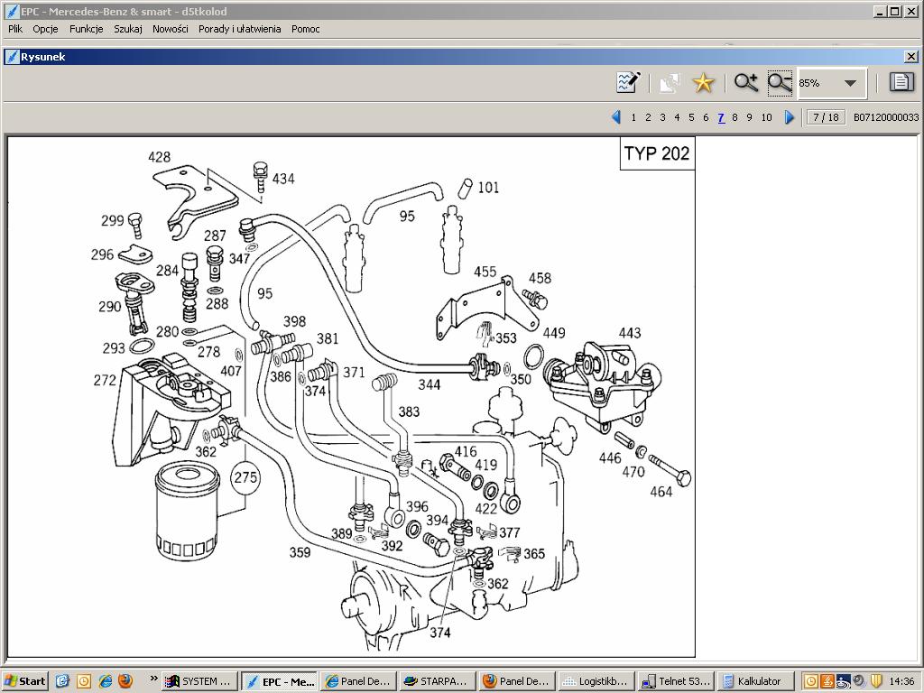

nie no, mówię o tych paliwowych (na końcach przewodów, pod podgrzewaczem, w filtrze itd).
Post: sob gru 18, 2010 8:22 am
dobra jadę to robić. na tych wyżej schematach z EPC nie ma kilku ważnych oringów. wkleję swój schemat, na którym będę się opierał. silnik trochę inny niż OM606 ale oringi i ich umiejscowienie podobne.
w202.JPG [ 117.49 KiB | Przejrzano 1164 razy ]
Post: sob gru 18, 2010 9:19 am
Posty: 1817
Nie kupuj oringow tylko cale weze .
