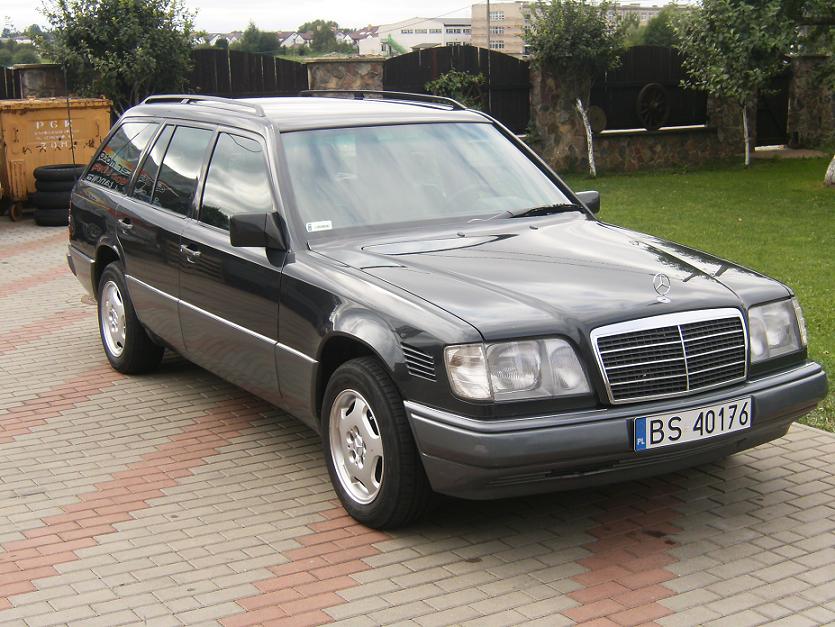

4Matic nadal nie działa. Instrukcje zaczerpniete z forum nie skutkują - lampka nie chce błuskać, po zmostkowaniu jedynie zapala się mocniej lub słabiej. Chyba sam temu nie podołam. Auto należy do mego taty i na codzień operuje w Suwałkach. Na początku sierpnia (2010) będzie mogło postać kilka dni w Warszawie. Czy ktoś mógłby podjąć się próby reanimacji napędu lub polecić warsztat który zgłębił ten temat?
Szymon
(ewentualny kontakt tel.: 0-604 822 551)
W załączeniu kilka fotek tatowego 300TDT 4Matic.

4matic już działa, bo widzę że samochód na sprzedaż ?

Tak. Wszystko już działa. Mechanik stwierdził, że umarł komputer. Został kupiony inny na allegro, który, o dziwo działał. Do tego zrobiono jeszcze naprawę/wymianę jakiegoś czujnika i jak zapewnia mnie pan Borowski wszystko jest ok.
Pozdrawiam i dzięki za troskę.
