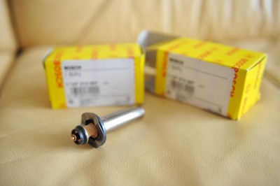

Mam pytanie jak w temacie odnośnie regulacji ogrzewania.
Sytuacja wygląda następująco zawór ogrzewania na 100% sprawny, sprawdzone są cewki i wstawione nowiutkie elektromagnesy.
Brak prądu na wtyczce zasilającej zawór tzn. jest plus na 1 i 2 a na 3 i 4 brak masy (oczywiście leci gorące powietrze ciągle). Jak podłączę bezpośrednio z akumulatora to zawory działają. Potencjometry zostały rozebrane i wyczyszczone były mocno zabrudzone (klima manualna).
Czujnik temperatury przy oświetleniu i otwieraniu szyberdachu rozebrany i też wyczyszczony.
I gdzie dalej szukać problemu?
Ewentualnie, jeśli można spytać to jak jest to sterowanie podłączone może ktoś ma jakiś schemat?

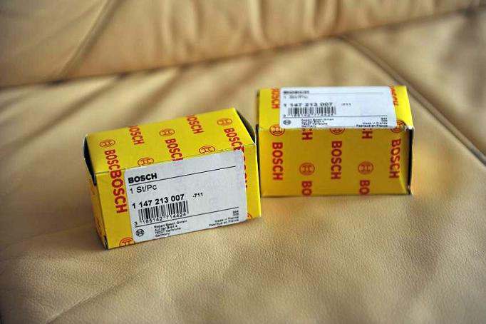

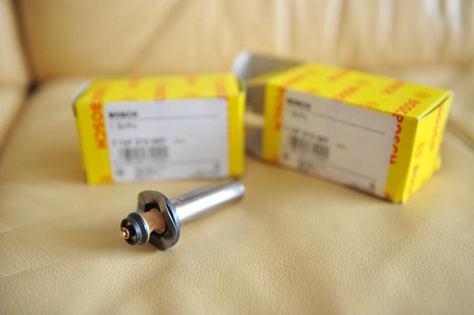

Komentarz: Bosch część nr 1 147 213 007
DSC_2068 elekt for.JPG [ 67.62 KiB | Przejrzano 1651 razy ]
DSC_2065 elektro zaw p.JPG [ 54.36 KiB | Przejrzano 1651 razy ]

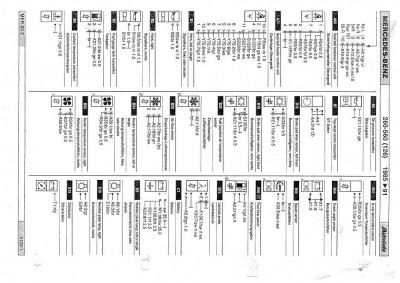

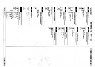

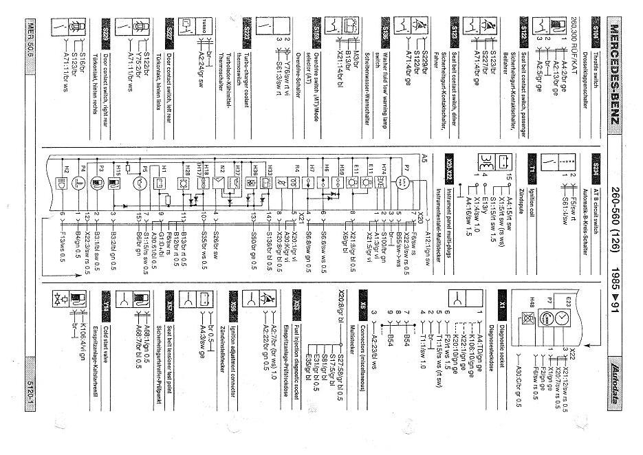

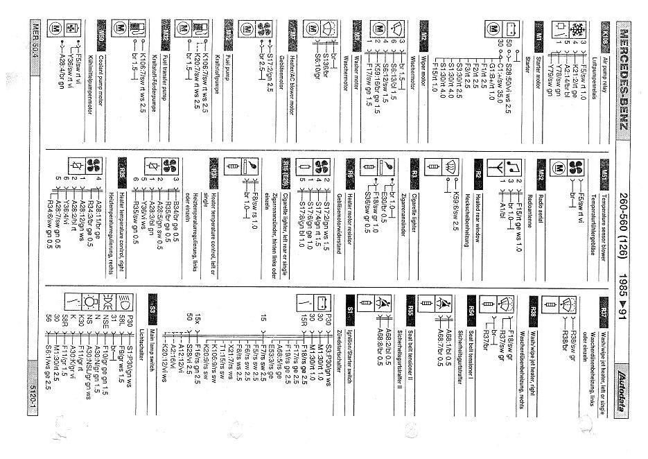

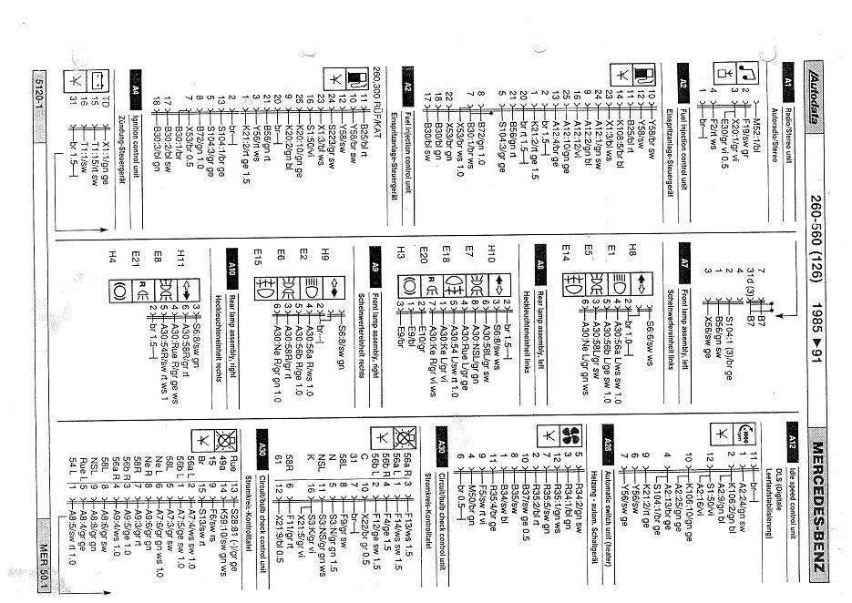

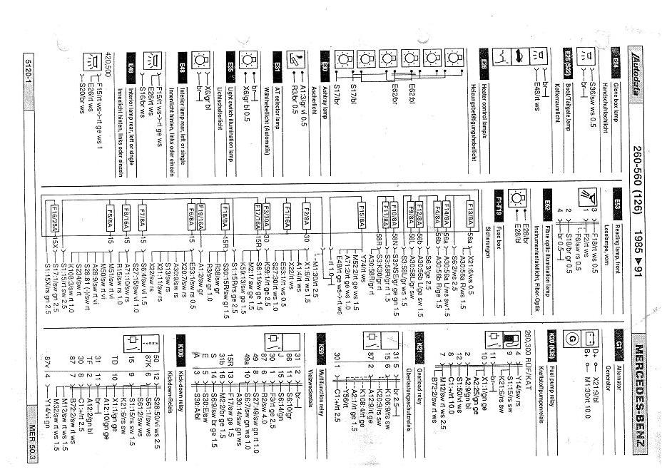

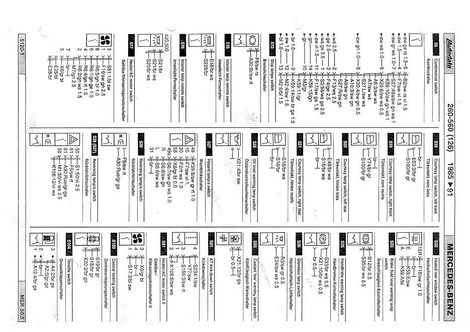

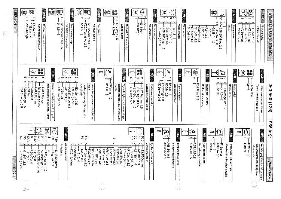

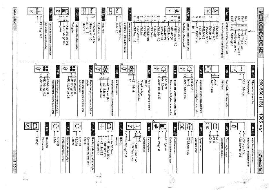

Wstawiam obiecane opisy do przełączników, modułów co gdzie idzie i jakimi przewodami jest połączone. Myślę, że wielu osobom się przyda ;)
Posiadam jeszcze takie inf. Do W190 i W124 jak ktoś ma chęć to proszę o wiadomość na priw.
126 - 7 MB.JPG [ 74.79 KiB | Przejrzano 1561 razy ]
Kolor
