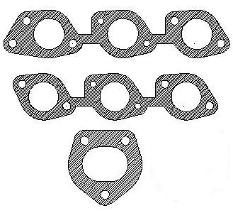

W końcu miałem chwilę czasu kiedy nie mogłem się skupić nad niczym sensownym (L4) ;-) Zaprojektowałem więc flansze - jutro prześlę pliki (dxf) do wyceny w znajomym warsztacie z wycinarkami laserowymi. Najlepsza była by nierdzewka ale jeśli nie będzie zadowolę się zwykłą stalą o grubości min. 8mm
Teraz muszę załatwić rury i kolanka fi 40mm i 60mm.
Komentarz: Flansze

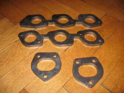

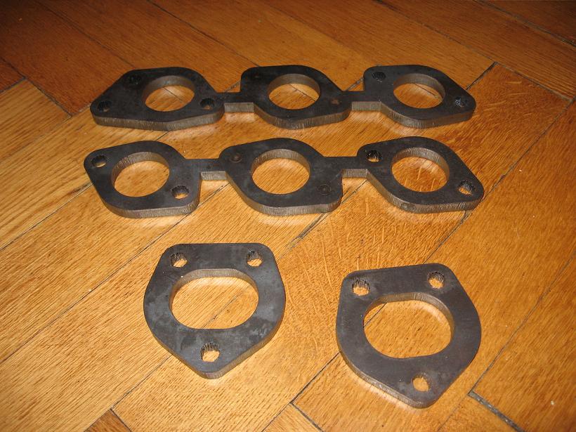

Prace powolutku do przodu.
Dzięki Marcin S, doskonały pomysł! i już kupiłem IC wodny z 400CDI :-)
Wróciły już do mnie wyciete flansze stal 10 mm - pora sie zmobilizować do spawania baranów :-)
