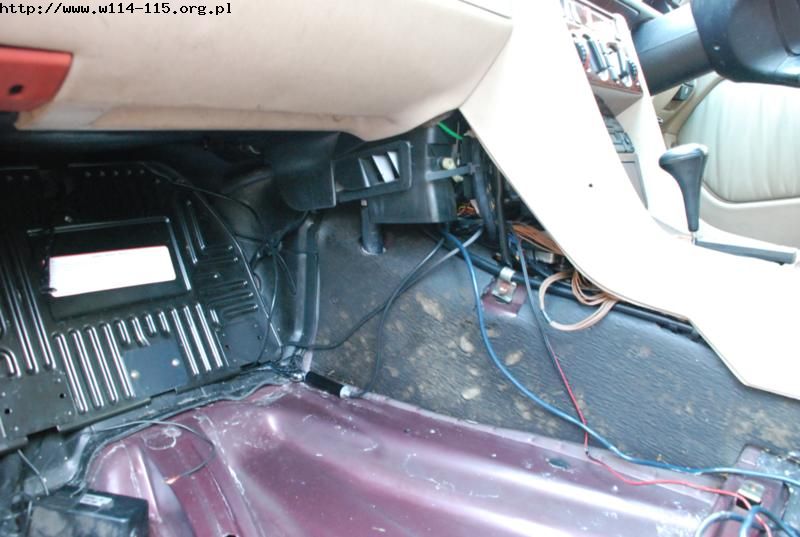

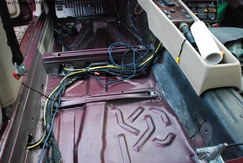

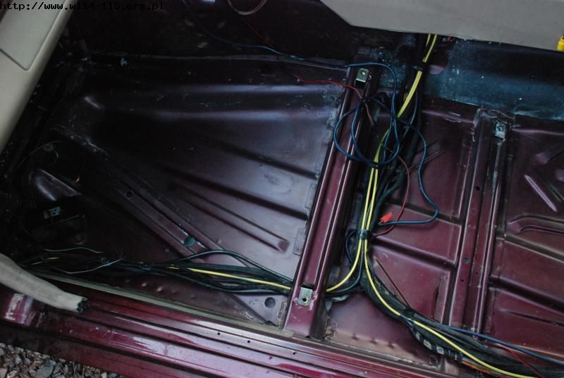

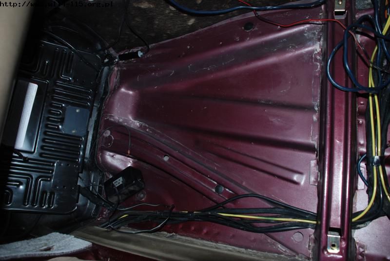

bary123ce no nie jestem przekonany że tam mogą byc dziurki bo stan blachy jest naprawdę dobry i raczej ta opcja odpada [oczko]

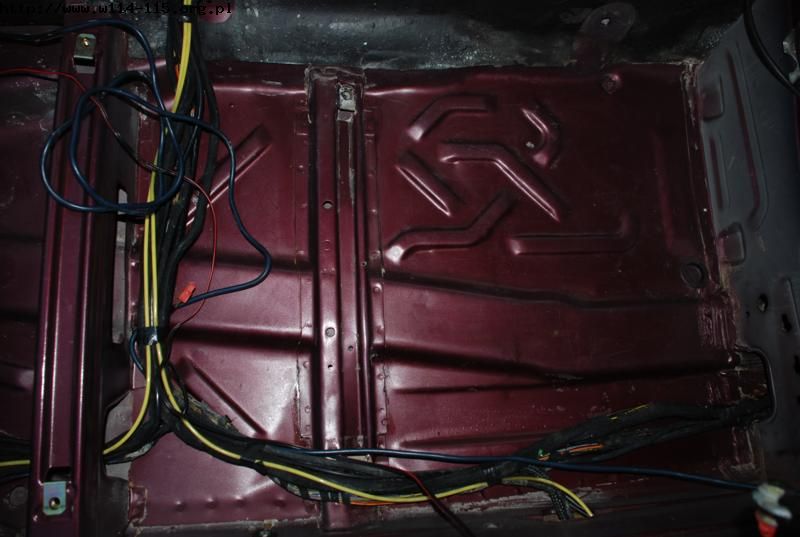

Jurand i Emsi możliwe że macie rację Panowie, ale jak by mi się lało do środka z nagrzewnicy to by mi ubywało wody w chłodnicy no nie?? a takiego zjawiska nie zauważylem...więc dziś wybebeszyłem totalnie wszystko, do gołej blachy [zlosnik] i osuszyłem opalarką i duuużą ilością papierowych ręczników i teraz jest sucho ale pod tymi matami to troche wody było ale dzięki niej odeszły te maty bez kłopotów i przynajmniej ta tylna nadaje się do ponownego montażu...dodam że podczas tej misji lało niemiłosiernie i spędziłem w środku z 3 godzinki...nic się nie wlało do środka...może się cosik naprawilo czy jak [zlosnik] ;) zobaczymy jutro bo przez noc też bedzie lało zapewne [szalone]
Macałem też tam gdzie mi Jurand pokazał i tam jest sucho i nic nie widac by było kiedykolwiek mokro :-? Ciekawe to zjawisko...możliwe ze podczas jazdy coś wyjdzie na jaw?? a to musi trochę poczekać...niestety [wscieklosc]
rolbas dzięki za upewnienie...tak też przewidywałem ale teraz jestem spokojniejszy [zlosnik]
Może nieprecyzyjnie się wyraziłem. Woda może pochodzić ze skraplania się z klimy, a nie z chłodnicy. Jeśli odpływ jest zapchany (co w kilkunasto letnich autach jest możliwe), to ta woda znajdzie sobie ujście poprzez podłogowe nawiewy w kabinie.

Jurandowi i Emsi chodzilo o odplyw kondensatu ze skraplacza (zaznaczony kolkiem na zdjeciu):
U ciebie te przewody wygladaja ok (ostroznie z dlubaniem przy nich bo sa wykonane z jakiejs pianki i, biorac pod uwage ich wiek, prawdopodobnie rozsypia sie w rekach - nowe kosztuja chyba z 8 EUR/szt :o). Watpie zeby mogla sie zatkac - maja spora srednice a ich wylot jest tuz powyzej skrzyni biegow i zaden syf z zewnatrz raczej tam nie dociera. Zreszta wystarczy wlaczyc klime w trybie odmrazania (szczegolnie w deszczowa podode) i sprawdzic czy gdzies tam woda przecieka. Szczerze mowiac watpie zeby takie ilosci wody jaka byla w samochodzie mogly pochodzic z kondensatu parownika.

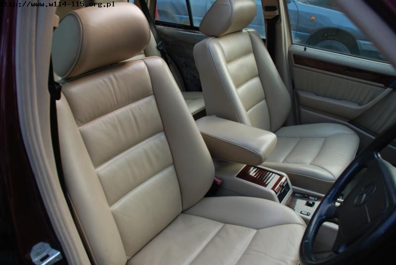

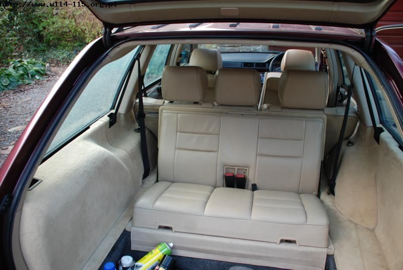

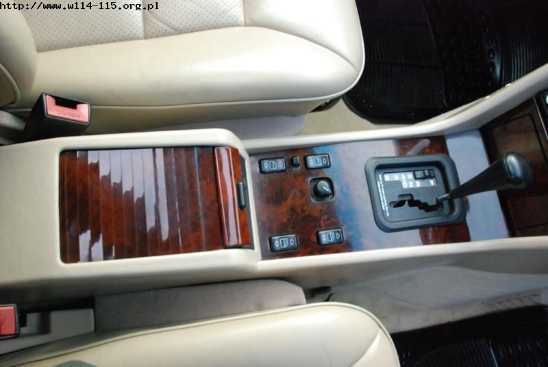

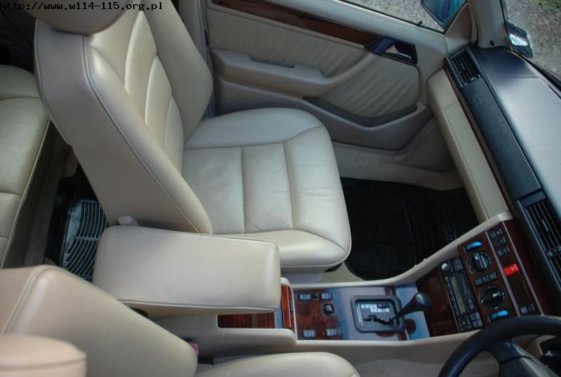

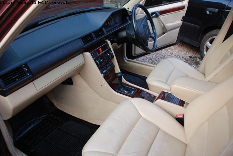

no dobra Panowie...coś się w końcu ruszyło ;) po długich poszukiwaniach i wymianach i innych podchodach udało mi się zamontować własnoręcznie cały system tłumiący zwany inaczej wydechowym. Montaz przebiegł w warunkach polowych przy bardzo nadwyrężonych warunkach pogodowych jak np -8 st C ale udało się finalnie to jakoś poskładać [zlosnik] .

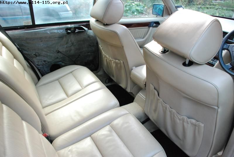

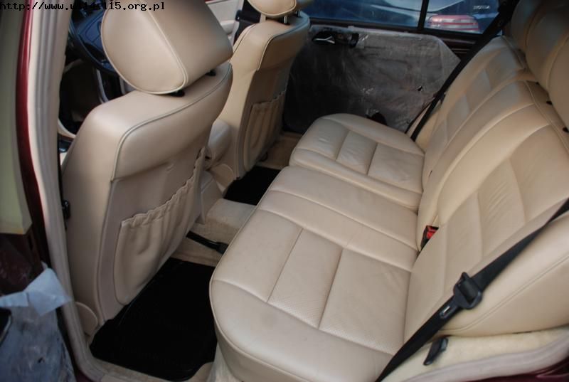

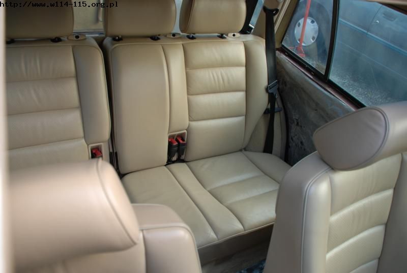

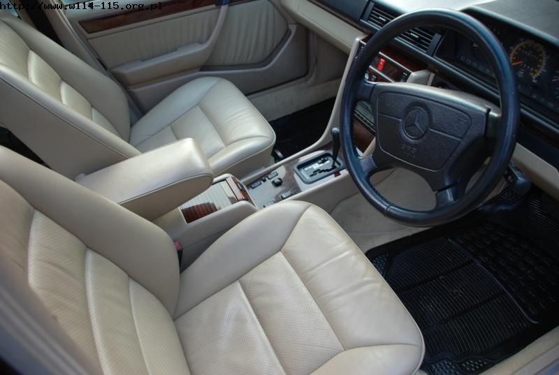

Wczoraj nastąpiło ostateczne przeniesienie z domu i potem wrzucenie fotela kierowcy w budę...cała tapicerka przeszła mega dokładny skrupulatny proces pocierania lub jak kto woli czyszczenia. Każdy plasticzek i każdy cm kwadratowy skóry oraz wykładziny został dopatrzony i opatrzony jak należy. Wkomponowałem w ta tapicerkę 750ml specjalnego mleczka konserwująco-nabłyszczająco-pielęgnującego [zlosnik] Efekt był wg mnie naprawdę piorunujący ale obadajcie to sami [oczko]
Wyszło całkiem zadowalająco...no nie?? [cool]
