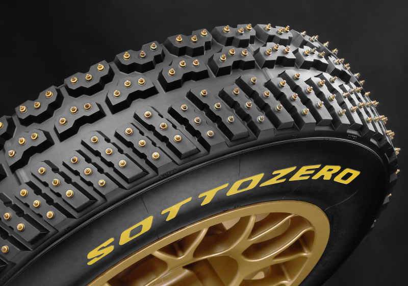

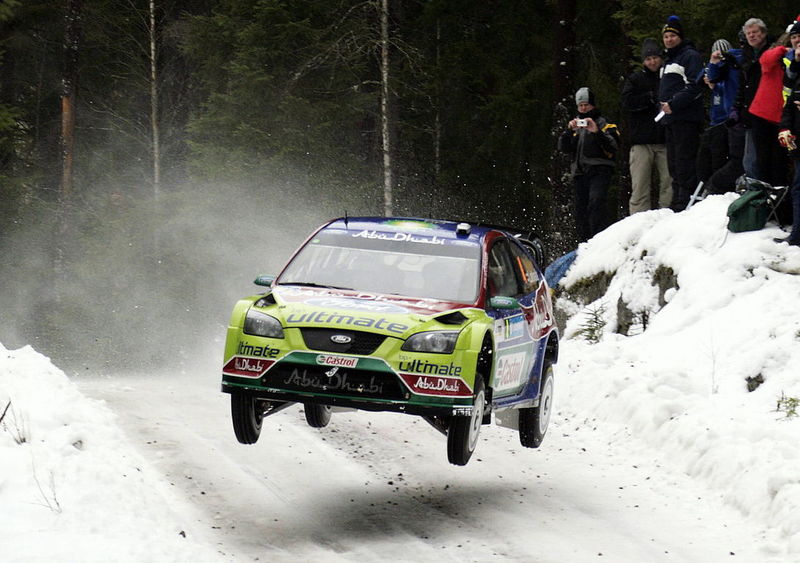

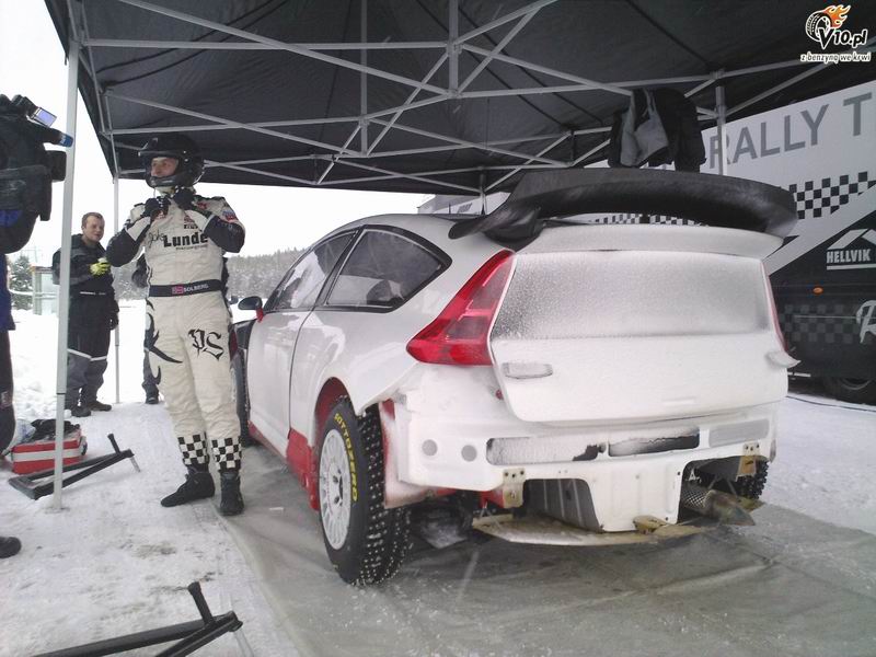

Przyjrzyj się rajdom zimowym np. szwedzkim czy fińskim. Auta mają mnóstwo kolców na oponach a jednak jeżdżą na totalnych "rowerówkach". Bo kolce są "na lód" a wąskie opony "na śnieg".
Tak dla przykładu:
_st.jpg [ 83.98 KiB | Przejrzano 509 razy ]
_petter_solberg_test_c4_wrc_snow.JPG [ 79.19 KiB | Przejrzano 509 razy ]
_1A.JPG [ 52.18 KiB | Przejrzano 509 razy ]
I tak ma być. [zlosnikok]
