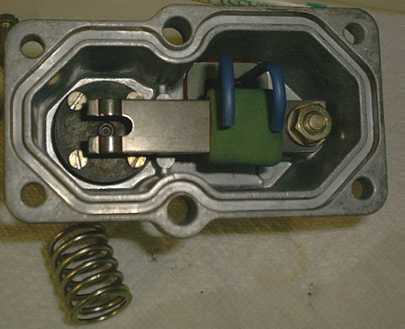

[img]Witam. Wczoraj zabrałem się za naprawę regulatora termicznego w moim M-102. Rozkręciłem go na czynniki pierwsze tj: Wykręciłem i przeczyściłem te 2 dysze, wyczyściłem ze rdzy ten metalowy dekielek co przychodzi na tą cienką blaszkę z nierdzewki i przesmarowałem.
Po złożeniu wszytkiego do kupy i zamontowaniu filtra zapaliłem silnik. Motorkiem bujało na wszystkie strony, śmierdziało paliwem i nie przepalał dawki. Auto nie chciało jechać i kopciło z wydechu.
Zgasiłem silnik i znowu rozebrałem ten zawór okzałao się że nie dociągnołem do końca tych śrubek co dociskają ten dekielek który nachodzi na tą blaszkę z nierdzewki. Poskręcałem wszystko do kupy odpalam i nic. Kręciłem rozrusznikiem bo myślałem, że się zapowietrzył układ ale dalej nic. Po zdjęciu pokrywy od filtra zauważyłem, że klapa spiętrzającą chodzi dosyć ciężko. Nie mam pojęcia co robić... Jak dmuchołem w tą dużą dyszę to powietrze trochę się przyduszało w tej małej. Czy tak ma być? Czy regulator jest tylko odpowiedzialny za ssanie na zimnym silniku czy jest to zawór który odpowiada za dawkę paliwa która ma iść na rozdzielacz?
Prosze o pomoc bo nie mam pojęcia co dalej z tym robic.
Komentarz: Wnętrze regulatora, na początku nie docisnołem tych 4 śrubek przy tym czarnym dekielku.

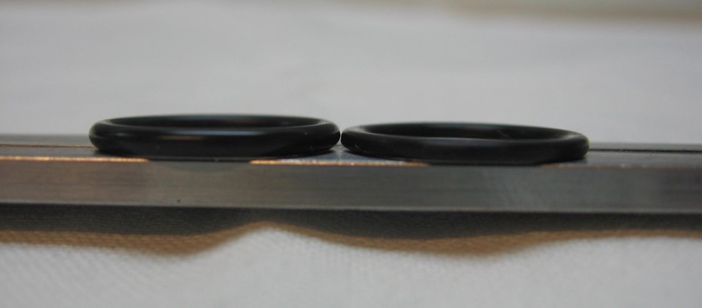

Kolega georem dobrze sprawę opisał za „ssanie” odpowiada zawór powietrza dodatkowego i regulator fazy nagrzewania.
neocc musisz sprawdzić ciśnienie sterowania na zimnym i ciepłym silniku. Nic nie piszesz czy wymieniłeś oring w regulatorze, a może trzeba? Ja miałem bardzo zdeformowany(spłaszczony) i musiałem wymienić.
Tu jest pokazane jak ciśnienie rośnie w trakcie pracy (i nagrzewania) silnika:
http://www.youtube.com/watch?v=58I2Cd1kszA
Nie wiem jak ma się to do naszych mercedesów, ale u mnie maksymalne ciśnienie osiągane jest po ok. 5 minutach czyli dwukrotnie dłużej od tego co na filmie. Ciśnienie sterowania na zimnym silniku mam ok. 0,7-0,8 bar, a na gorącym ok. 3,7bar. Na rozgrzanym silniku zaraz po odpaleniu jest ok. 2,8-2,9 bar.
U mnie zawór powietrza zamyka się po 2 minutach od uruchomienia zimnego silnika, temperatura 85 stopni jest dopiero po ok. 7 minutach. Przez te dwie pierwsze minuty troszeczkę trzęsie silnikiem – nie mam na to pomysłu.
Odnoście szczelności podciśnienia i dolotu to koledzy wypowiadali się, że dobrym znakiem jest zdławienie silnika zatykając dolot filtra powietrza. U mnie to nie działało do dziś, a powodem była guma pomiędzy obudową filtra, a przepływomierzem. Guma stara i wyraźnie luźna puszczała tyle powietrza, że pomimo zdławienia silnik normalnie pracował.
Komentarz: Z lewej nowy oring.

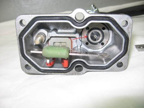

A ten oring kolego to jest pod tą blaszką z nierdzewki tak??? Jak tam się dostać?
Tak pod blaszką. Blaszka powinna delikatnie się oddzielić jak przyrdzewiała to dobrze jest użyć myjki ultradźwiękowej - aby nie uszkodzić jej przy rozdzielaniu.
Komentarz: Miejsce gdzie "siedzi" oring.
miejsce oringa.jpg [ 39.25 KiB | Przejrzano 3160 razy ]
