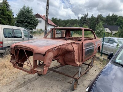

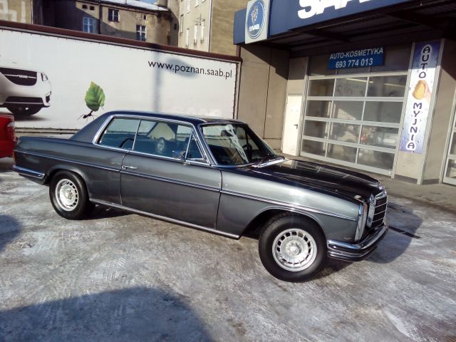

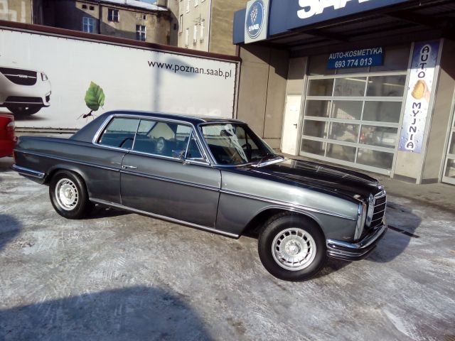

4 lata temu kupiłem coupe 114 w dobrym stanie (tak mi się wydawało) po wieloletnim postoju.
IMG_20140123_115036 (2).jpg [ 40.46 KiB | Przejrzano 54139 razy ]
Post: pt lip 26, 2019 11:45 am
Rejestracja: pt sty 24, 2014 3:31 pm
Posty: 77

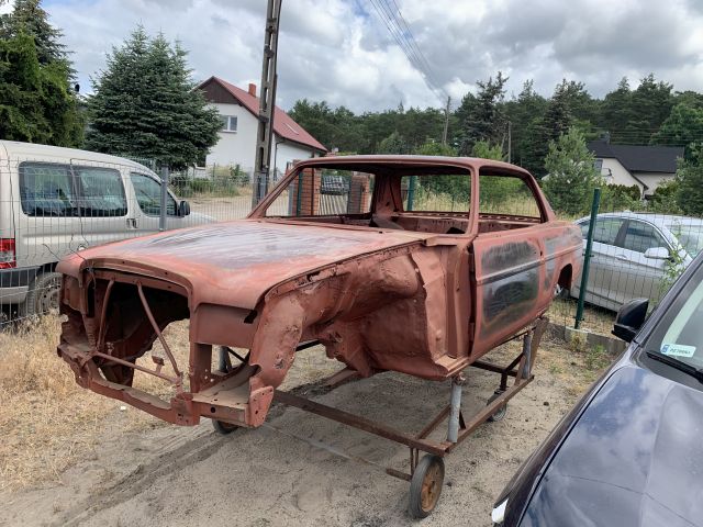

Postój auta wpłynął bardzo źle na mechanikę i kondycję wszystkich gumowych elementów samochodu. Po 6 miesiącach samochód fajnie jeździł i na pierwszy rzut oka ładnie się prezentował. Po bliższym przyjrzeniu się było widać pofałdowania i gruuuube warstwy szpachlu.
Samochód poszedł do całkowitej rozbiórki i piaskowania. To co z niego zostało nie napawało radością. Wszędzie dziury po korozji, kiepskie naprawy lakiernicze i wypadkowa historia auta. Mercedes odstał 1,5 roku w kolejce do blacharza i właśnie zaczął się jego remont blacharski.

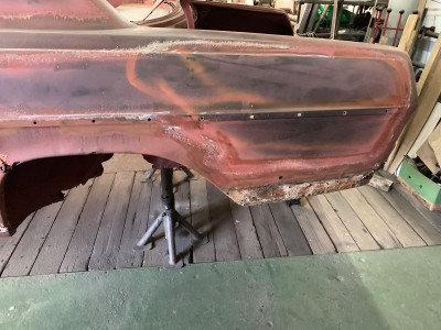

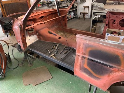

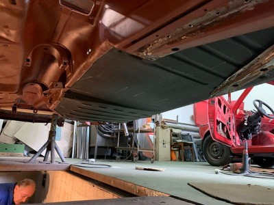

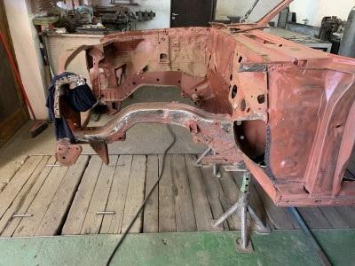

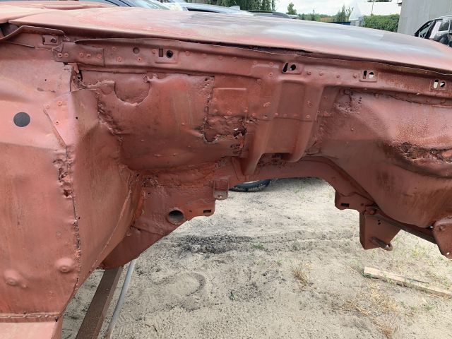

fotki
IMG_0979.jpg [ 32.38 KiB | Przejrzano 54136 razy ]
IMG_0975.jpg [ 40.13 KiB | Przejrzano 54136 razy ]
IMG_0973.jpg [ 29.44 KiB | Przejrzano 54136 razy ]
IMG_0971.jpg [ 37.7 KiB | Przejrzano 54136 razy ]
IMG_0969.jpg [ 35.75 KiB | Przejrzano 54136 razy ]
IMG_0981.jpg [ 44.93 KiB | Przejrzano 54136 razy ]

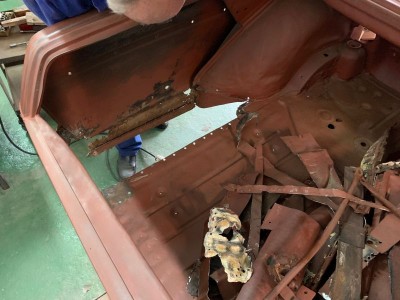

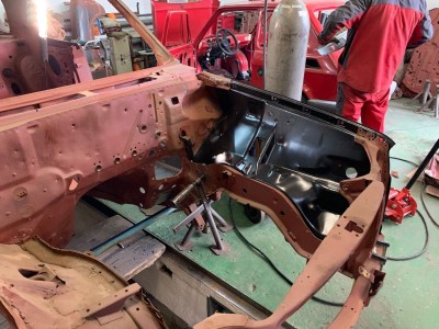

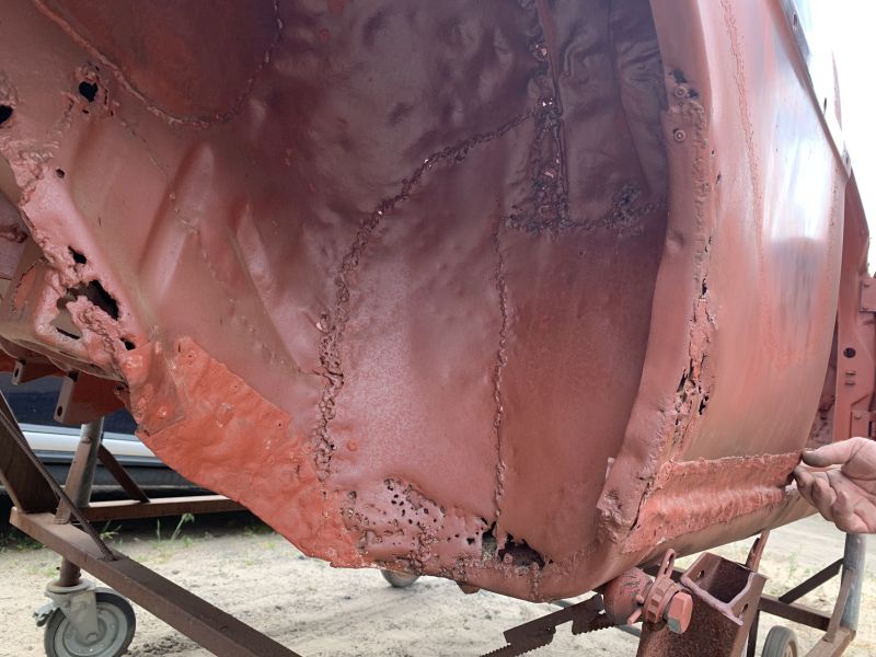

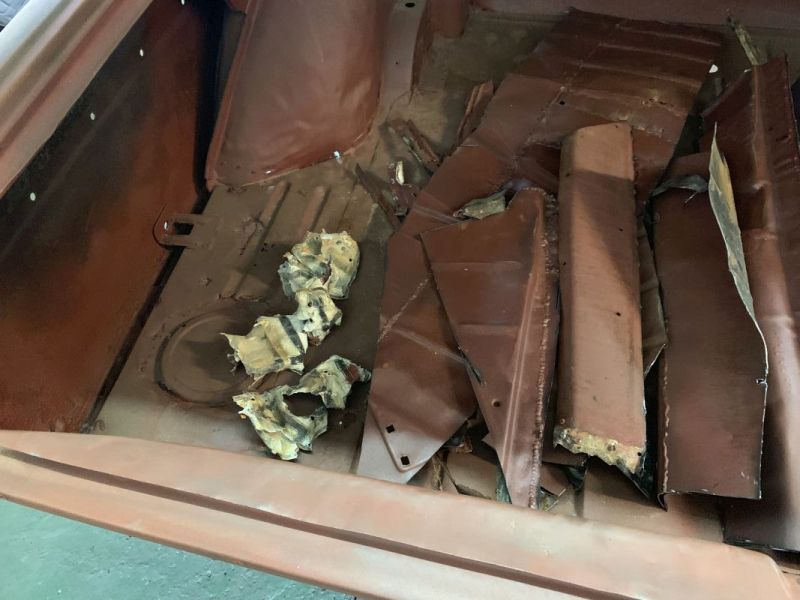

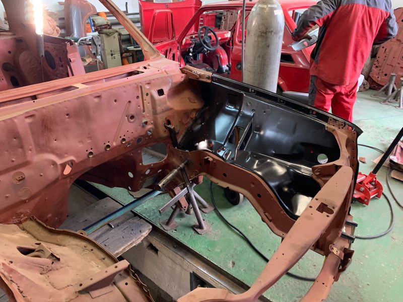

Pierwsze blachy lądują w bagażniku niektóre nawet naspawane 4 razy na siebie
IMG_1651.jpg [ 31.44 KiB | Przejrzano 53623 razy ]

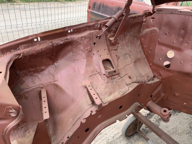

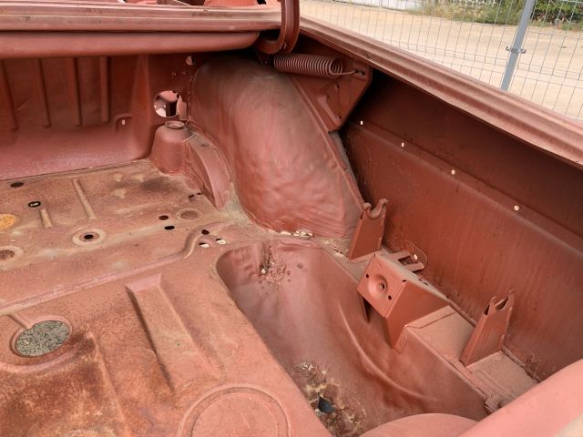

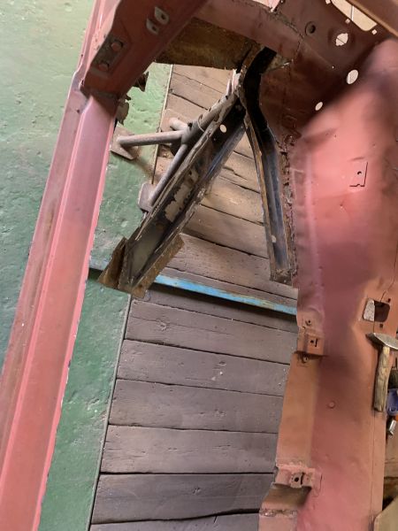

Posty: 77

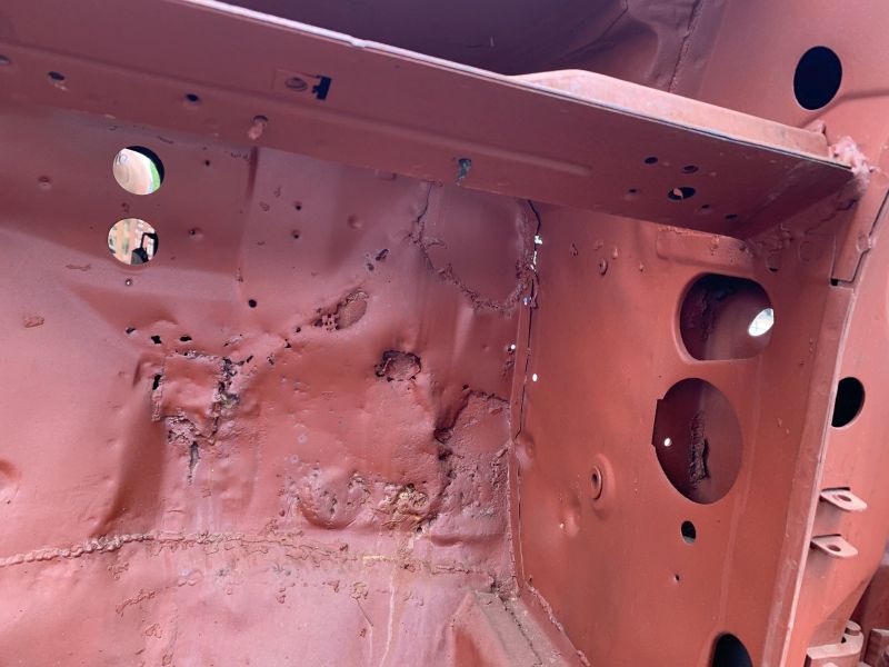

kilka fotek z postępów. trochę słaba rozdzielczość bo na forum nie chcą wejść większe
IMG_1653.jpg [ 38.03 KiB | Przejrzano 53622 razy ]
IMG_1654.JPG [ 32.93 KiB | Przejrzano 53622 razy ]
IMG_1652.jpg [ 37.63 KiB | Przejrzano 53622 razy ]
IMG_1655.JPG [ 44.49 KiB | Przejrzano 53622 razy ]

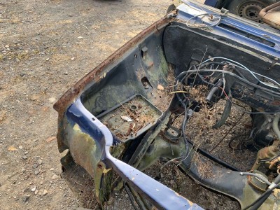

poszukałem stare fotki i znalazłem na belce przed chłodnicą.
szukam prawego (od pasażera) fartucha do 2800ce może kto pomoże ?

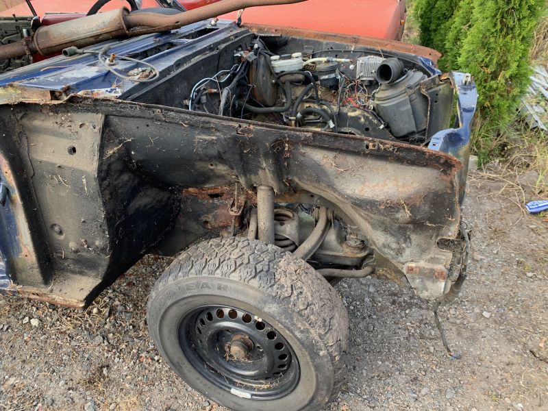

znalazłem dawcę na prawy fartuch.
IMG_1834.jpg [ 58.06 KiB | Przejrzano 53020 razy ]
IMG_1833.jpg [ 56.21 KiB | Przejrzano 53020 razy ]

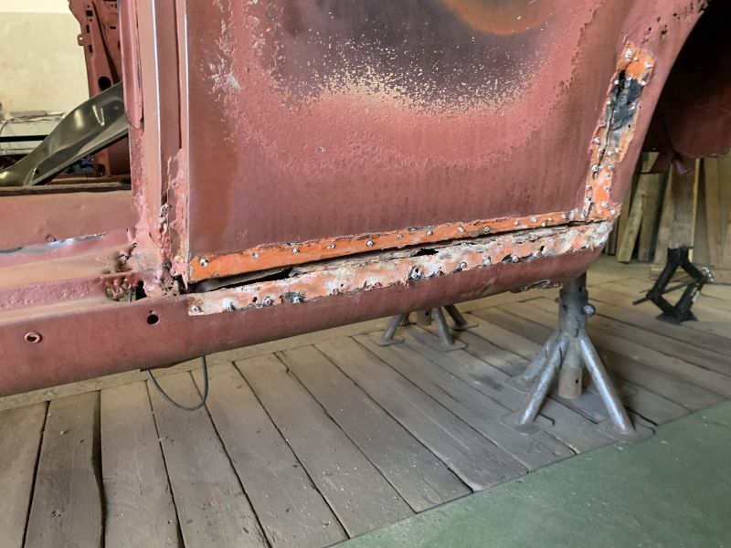

a kolejne blachy przybywają
IMG_1832.jpg [ 39.89 KiB | Przejrzano 53020 razy ]
IMG_1831.jpg [ 47.94 KiB | Przejrzano 53020 razy ]
IMG_1830.jpg [ 34.95 KiB | Przejrzano 53020 razy ]
IMG_1829.jpg [ 43.96 KiB | Przejrzano 53020 razy ]
