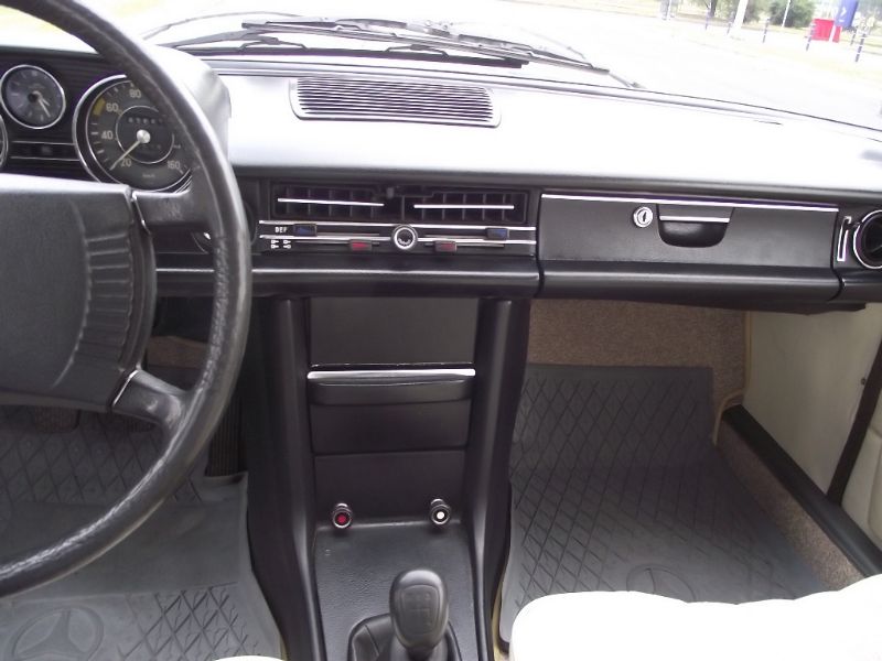

Ja się dołączę przy okazji do tematu. Jak ustawić suwaki żeby grzało na całości? tzn, z okrągłych wlotów kierowcy i pasażera
prawy i lewy ma ciepłe powietrze, a ze środkowej konsoli leci zimne???

Leci bo trzeba zamknąć dopływ czarnym suwakiem nad kratką nawiewu (lewo/prawo). Nawiew centralny jest osobno sterowany.

Aha, myślałem że ten czarny u góry jest do ustawiania kierunku nawiewu...
Czyli reasumując oprócz ustawienia kierunku nawiewu - regulacja kratek / zamyka i otwiera dopływ ciepłego i zimnego powietrza???.

Kratki regulujesz palcami. Suwak zamyka i otwiera nawiew tylko zimny z tego panelu.
