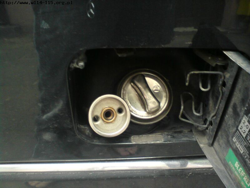

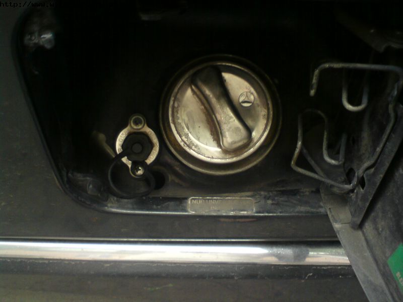

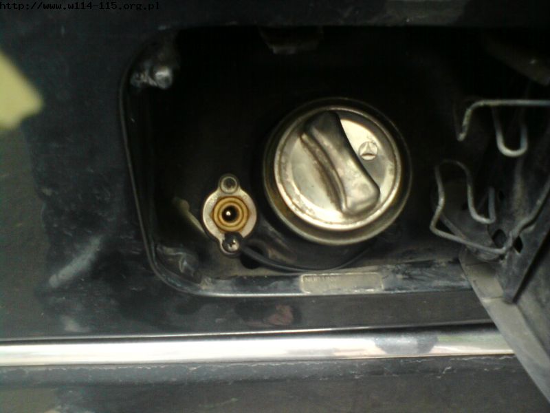

u mnie w kombi wyglada to tak jeżeli chodzi o pipek:
http://www.w114-115.org.pl/forum/img01/ ... C01659.jpg
tak wyglada po otwarciu klapki
http://www.w114-115.org.pl/forum/img01/ ... C01660.jpg
odkrecam plastikowa osłonke
i wkrecam pipek
http://www.w114-115.org.pl/forum/img01/ ... C01661.jpg
a jednak polak potrafi pozdrawiam
