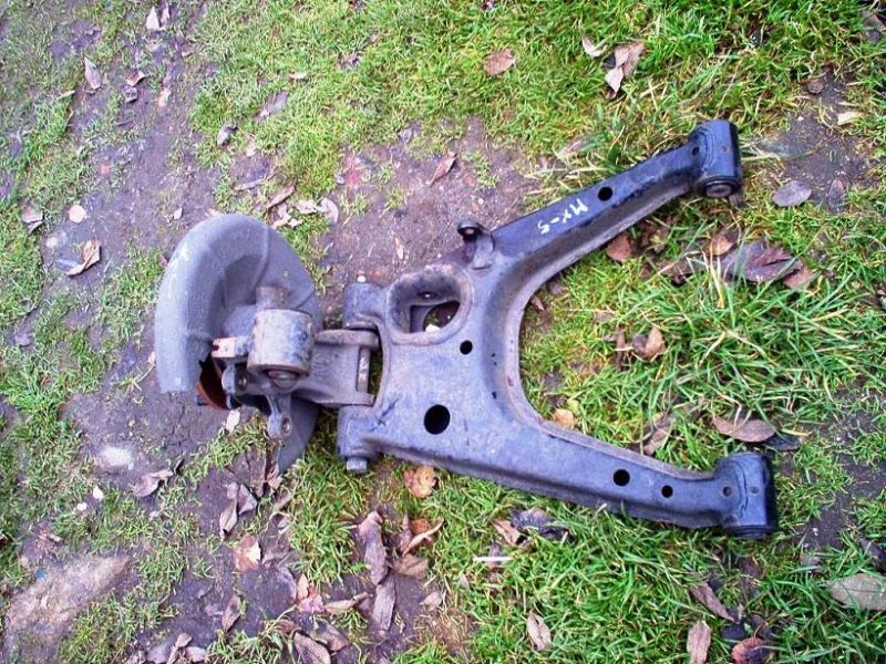

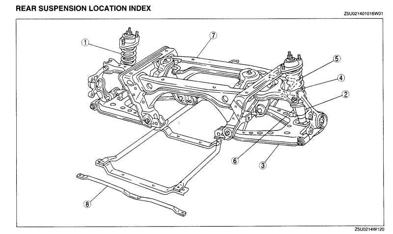

W chwili obecnej poszukuje zwrotnicy takjej lub o podobnej budowie to tej (chodzi o sposób mocowania wachaczy i miejsce na półoś. Ta jest od MX-5.
Zawieszenie bedzie podobne jak to tylko zamiast wachaczy podwójnych beda pojedyńcze regulowane.
