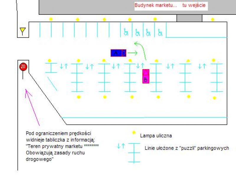

Hej! Mam u mnie w miasteczku pewien market. Taki nie duży, nie mały, z ładnym parkingiem z "puzzli" betonowych. Kilka razy bym się "nadział", kiedy na parkingu jest spory ruch, przyjażdżają ludzie nie tylko miejscowi na zakupy, ale też z okolic. Utarło się w śród lokalnej społeczności, że wjazd na teren parkingu, do drzwi marketu to tak jak by "droga główna". Ja pozwoliłem sobie rozrysować w miarę dokładnie na poniższym schemacie model takiego parkingu (oczywiście jest on większy i ma więcej miejsc parkingowych niż pokazałem, ale chodzi o sam model) z zaznaczonymi dwoma pojazdami "A i "B", które to pojazd "A" wjeżdża z zamiarem znalezienia dogodnego miejsca postoju, a pojazd "B" pragnie opuścić już po zakupach przedmiotowy parking i kieruje się do wyjazdu. Proste i krótkie pytanie, KTÓRY POJAZD MA PIERWSZEŃSTWO?
Dodaje od razu, że nie ma zadnych znaków pionowych oprócz tych uwzględnionych na schemacie poniżej, nie ma również linii poziomych mówiących jednoznacznie kto komu ustępuje. Są tylko takie tam różne strzałki, które pokazałem. Dodam jeszcze, że prosiłem o wykładnie w lokalnym Komisariacie Policji (powiedziano mi, że jak będzie dzwon to będą wówczas się zastanawiać), rozmawiałem z instruktorem "L", który orzekł, że pojazd "B" ma pierwszeństwo, ale nie jest pewien [zlosnik] no i z lokalnymi "miszczami" kierownicy z panami taksówkarzami, którzy jednogłośnie i bardzo głośnie wyjaśnili mi, że pojazd "A" ma pierwszeństwo i tyle. Może ma ktoś z was jakies pomysły, kogo jeszcze pytać przed szkodą?

B ma pierszenstwo.

Według mnie pojazd B ma pierwszeństwo.
Teren parkingu, to teren prywatny, ale właściciel postawił znak informujący o tym, że na tym terenie obowiązują przepisy PRD. W związku z brakiem innych znaków na terenie parkingu obowiązuje pierwszeństwo dla nadjeżdżających z prawej strony.
W Legnickim Auchan przy wjeździe na teren parkingu jest znak informujący o skrzyżowaniach równorzędnych, ale i tak kierowcy jadący szersza drogą uważają, że mają pierwszeństwo :D

Oczywiście, że B ma pierwszeństwo! Choć większość ludzi wychodzi z założenia, że jak się jedzie prosto a nie daj Boże szerszą drogą to na 100% ma się pierwszeństwo przejazdu! Wynika to też z faktu, iż takich skrzyżowań równorzędnych jest coraz mniej i ludzie powoli zapomniają co to jest "zasada prawej ręki". Dodatkowo tabliczka pod znakiem ogranicznenia prędkości utwierdza nas w tym iż zasady ruchu obowiazują nadal (co innego byłoby na drodze wewnętrznej).

no to tu jest to samo, tyle że brakuje tego "krzyża" na żółtym tle. Akurat ta niby "główna" jest troszke (widocznie) szersza od poprzecznych i ludzie tam osiągają nawet 50, 60km/h. Też mi się wydaje, że jest to plac, a na placu zasada prawej strony i tyle. Pytam, bo wszyscy boją się jakoś jednoznacznie udzielić odpowiedzi (oprócz taksówkarzy [zlosnik] ) a jak by doszło do czegoś to będzie wielkie zdziwienie <br>Dodano po 3 minutach.:<br>

a więc tu kolego zaskoczenie :) . Dogrzebałem się do forum instruktorów prawa jazdy, gdzie ten temat był wałkowany (link mi uciekł, ale do odszukania). I jak tam oni twierdzą pokrótce wygląda to tak: Jeśli jest parking i z tych "puzzli" jest zrobiona linia na wzór trójkątów skierowanych do dołu (sugerujące kształtem znak A-7 ustąp pierwszeństwa), ale nie potwierdzone znakiem pionowym A-7, wówczas taka linia NIC NIE ZNACZY! Międy innymi ma to odbicie w tym, że właśnie śnieg itp itd. Tam pisali jasno, że plac to plac (bez wysepek, krawężnikówi, skalniaków, budynków...) jeśli są tylko jakieś linie porobione i brakuje znaków pionowych, to W KAŻDYM przypadku jadący z prawej ma pierwszeństwo! Troche mnie to zaskoczyło, ale tam podali jakiś wyrok Sądu. No musze to odszukać, ale to na kompie w domu, w nocy szperałem.
Martini pisze:
A po co aż na wyroki sądowe się powoływać... Prawo o Ruchu Drogowym popularnie zwane "Kodeksem" wystarczy przeczytać.
