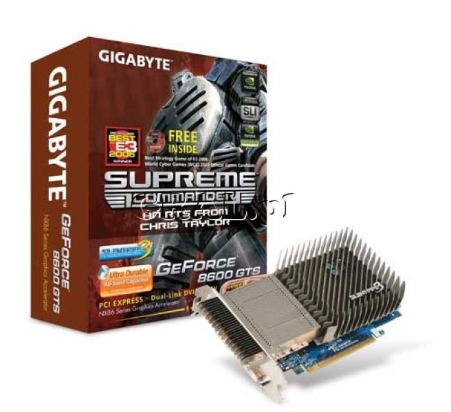

Parę dni temu zmieniłem platformę PCta...nowa płyta to : M2N-SLI DELUXE ASUSa+ procek AM2 5600+2GB DDR3, oraz grafika GeForce 8600GTS GIGABYTE.
Wszystko chodzi pięknie aż rurka mięknie...ale jest kłopot podczas grania :( , otóż samoczynnie się resetuje komputr po godzinnym zmaganiu z takimi wyciskaczami łez jak CRYSIS, czy UNREAL TURNAMENT 3, czy nawet CALL OF DUTY 4 (choć tu można pomłucić nawet 2 godzinki). Rozdzielczość ustawiona standardowo/optymalnie dla monitora 1680x1050) dodam ze wszystkie detale na maxa są ustawione, nic się nie tnie, chodzi zadziwiająco płynnie, antialaising wyłączyłem bo tu zaczęły się schody [oczko] no i temperatura radiatora karty graficznej jest wysoka. Nie wiem kiedy odcina jej zapłon ale po ponownym restarcie czujnik pokazuje 75st C [szalone] jak cieszysz się z grania, co zrobić żeby obniżyć temp pracy tej karty?? Czy ktoś zna podobne przypadki?? Czy to jej jakaś wada , o której nie wiedziałem?
Proszę o pomoc...bo tu czasem zanudzić sie idzie i wskazane jest nawet przeniesienie się do innego świata, przynajmniej na 2godzinki dziennie dla poprawy nastroju i chęci do życia [zlosnik] [zlosnik] [cool]
Pozdrawiam Arti
P.S.
Karta posiada chłodzenie pasywne czyli bez wentylatora.

przykręć jakiś wentylator i po problemie - aż dziwne, że są jeszcze karty z samym radiatorem - karty w promocji z biedronki już chyba mają lepsze chłodzenie ....

Powinno pomoc, u mnie mialem podobny problem z przegrzewaniem sie karty. A karty z samym radiatorem moga naprawde dobrze dzialac o ile obudowa ma dobry przeplyw powietrza.

Nawet dobre karty maja pasywne chłodzenie z uwagi na obniżenie hałasu jaki greneruje komp, ale niestety jak karta ma byc wydajna to musi mieć porządny wentylator inaczej będzie się grzała...Także albo cisza albo granie :D

Kolega master chyba nie słyszał tych "lepiej chłodzonych kart z biedronki" po tygodniu pracy :roll: 150dB...miodzio dla uszu. Z resztą tu nie ma co porównywać.
Ze względu że mam dość mocny zasilacz (700W) który to ciągnie 3 napędy opticzyne + 3 HDD + (cała reszta) , wydziela niestety trochę decybeli, które w połączeniu z 2ma dodatkowymi wewnętrznymi wentylatorami + CPU Fan, daje już nieco podkurzający efekt akustyczny, dlatego zdecydowałem się na kartę z pasywnym chłodzeniem. Zdjąłem lewy dekiel obudowy dla lepszej wymiany tlenu...ale to nie za bardzo pomogło :evil: Widziałem gdzies na necie takie mega kosmiczne obudowy w których wymusza się cyrkulacje powietrza stosując różnego rodzaju tuby,kanały,itp. i teraz nie wiem czy nie wypadało by takiego czegoś nabyć?? z musu? Trochę to dziwne...bo w sklepie zapewniano mnie o dobrych parametrach wymiany cieplnej tej karty...i dlatego się zdecydowałem na nią, raz ze względu na dB a dwa to parametry/osiągi. Czy w takiej sytuacji pozostaje instalacja dodatkowego fana czy zmiana obudowy?? Jeżeli macie jakieś sprawdzone firmy wentylatorów i obudów to proszę o radę i info.
Pozdrawiam Arti

Sproboj zalozyc duzy wentylator podlacz go pod 5v zeby powoli sie krecil i zamocuj tak aby dmuchal ne karte. moze wystarczy. Ja robilem takie mocowanie na sledziu zaslepiajacym karty rozszerzen i wydawalo.

A tak na serio- pasywne chłodzenie musi być na drodze powietrza w kompie : z dołu od śledzi, do góry do wentylacji proca i zasilacza . jak zasilacz daje za mało ruchu to może staraj się poprzesuwać inne karty i taśmy aby był 'zug'. Jak to nie pomoże daj duży ale wolny wentylator nawiewowy nad śledziami.
Jak to nie pomoże to zmień obudowe na jakąs z firmy ANTEC (ciche,solidne, przewiewne)

Najlepszym sposobem na wentylacje jest nawiew od przodu budy i ujście powietrza na tyle, ew. na gorze tzw. komin. W przypadku kart graficznych można dołożyć nawiew na bocznej ścianie co nie do końca mnie przekonuje i ja wolałbym założyć na spodzie budy(przeróbki).
Co do głośności wystarczy kupić dobre wiatraki, ultraciche 120mm za kwoty typu 40zł i średniaki, które na wolnych obrotach(napięcia rzędu 5V) za około 10zł Arctic Cooling, regulacji napięcia można dokonać poprzez proste regulatorki, lub samemu sobie zlutować regulator np. na LM317.
Co do obudowy Antec zgadzam się, piekielnie dobre budy, jednak cenowo korzystniej jest kupić coś Chieftec'a, to aż nadto dla przeciętnego zjadacza chleba.
Teraz taki krótki wniosek, jeśli to wina karty graficznej lub innego przegrzewającego podzespołu to polecam prosty test przy otwartej obudowie, względnie postawienie koło budy pokojowego wentylatora(buda otwarta) i sprawdzenia czy dalej będzie to samo.
Co do zasilacza to także może być jego wina, ciekaw jestem co to za cudo kolega kupił co to ma podobno 700W, moc zupełnie niepotrzebna dla takiego kompa, jakiś Tracer, Codegen??
Taki komputer musi chodzić prawidłowo na dobrym zasilaczu około 400W z mocnymi liniami +12V, nic więcej nie potrzeba.
Co do wucetów w kompie to również nie jest takie oczywiste że będzie cicho.
Aby poprawnie schłodzić takiego kompa, liczę tutaj procka, grafę i chipset to wypada kupić chłodnicę minimum na dwa wiatraki 120mm, a ja bym zalecił na trzy. Policz sobie teraz wiatraki na chłodnicy, te które mimo wszystko muszą przewentylować budę i pompka, wszystko kwestia kasy ;)

Gdy przykręcisz wiatrak do radiatora karty graficznej zrobisz na nim ślady, co w tym wypadku może być utratą gwarancji, sprzedawca pierwszą rzczą któa mu przyjdzie na myśl, edzie to, że próbowałeś podkręcić swoją kartę przez to w wypadku uszkodzenia nie uwzględni Ci gwarancji.
Na pewno nie uwierzy w to (bo pewnie nie będzie chciał), że karta sama z siebie się tak grzeje.
Radziłbym Ci zamontować wiatrak, najlepiej duży, nawet wymontowany ze starego zasilacza typu AT/ATX. podłącz najpierw na 5V a gdy nie zda egzaminu na 12V, najlepiej przyczep go w taki sposób aby nie ingerować ze śrubami w niepotrzebne miejsca,
Ja kiedyś często bawiłem się w overclocking i gdy tylko mogłem radiator wentylator przyklejałem na gąbkę, przez co nie przenosił żadnych drgań i przez to pracował cicho, może zrobić taką konstrukcję i skierować źródło wiatru na radiator, Ważne żeby było blisko, jeśli masz obudowę wentylowaną serwisy często zapominają o podłączeniu tych właśnie wiatraków, które często są tyłu i przodu obudowy,
I pamiętaj w tym wypadku obudowa musi być zamknięta, bo wtedy nic to nie da. warto się również zaopatrzyć w zewnętrzny miernik temperatury, który pozwoli na bieżąco kontrolować jej wysokość na poszczególnych elementach,

hehe ale przyjęli na gwarancji :) <br>Dodano po 12 minutach.:<br> Teraz tak patrzę i widzę, ze jeśli Twoja karta wygląda identiu jak ta na zdjęciu to założenie tam czegokolwiek nawet heh "na rzepy" nie będzie problemem. :)

Co do pasywek Gigabyte to miałem z nimi do czynienia w przypadku 6600GT, 7600GT i to nie jest takie różowe jak się wydaje, niestety bez dobrej wentylacji jest słabo...
Co do obudowy to ja nie zalecam wymiany bo po co, tak jak napisałeś lepiej jest wyrżnąć otwory i zamocować wiatraki i tyle imprezy.
