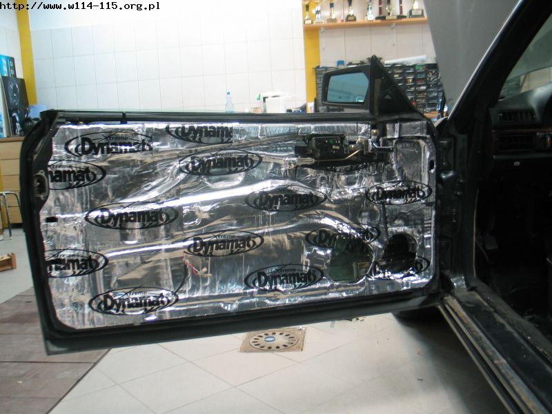

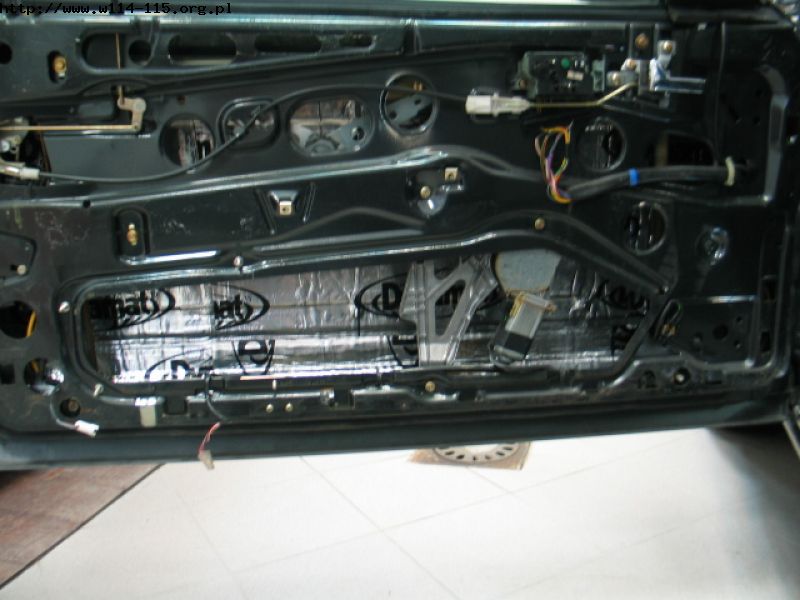

wau, jak poradziłeś sobie u siebie w drzwiach? Problem polega na tym, że z przodu drzwi nie ma dziury, tylko zaczyna się +- na długości gdzie kończy się trójkąt lusterka. Wycinać, czy dać go trochę dalej?
U Vincenta robili dziurę, bo ma 2 woofery:
Dziwię się, że nie dali żadnego wzmocnienia w postaci płaskowników żeby pokryć tę sporą dziurę zanim położyli maty.

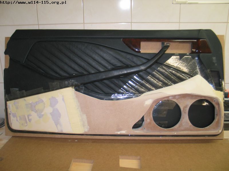

A tak wygląda panel (Miły Pan z centrumcarhifi mi udostępnił)
Cenowo 1500netto robota + 300 materiały
Ogólnie, to w internecie przeczytałem kilka tutoriali na temat budowania paneli i myślę, że powinienem sobie poradzić według swojej wizji.
Lada dzień bede miał fotki rozwiązan kolejnej edycji u siebie ,to wrzuce.
Wiesz lepiej jest wyciąć.,ale tak jak u vincenta ok 1.5 cm od załamania.W tamtym miejscu jest zakotwiczony zawias.Wiec trzeba mu zostawić troche mieska.U mnie troche przecwaniaczyłem w którejś wersji ,wyciełem zaraz przy krawedzi i drzwi sie obwiesiły.:) Stąd też wprowadziłem im pare zmian konstukcjnych , jednak zwykłemu smiertelnikowi nie są one potrzebne.
Co do wzmocnień nie dali ich z dość prostej przyczny prawdopodbnie tak długi panel je w jakiś sposób zastepuje.Chociaż osobiscie bym je dał.
