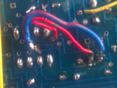

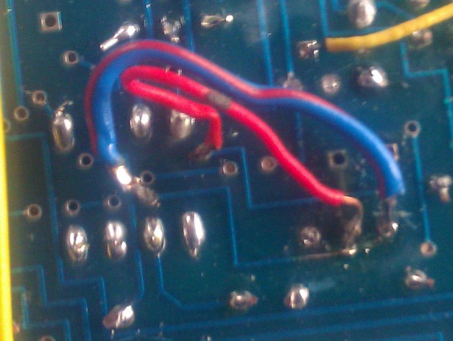

mam problem u siebie z obrotami a dokładnie tylko tego jednego parametru mi nie wykrywa MS, pozostałe czujniki sa wykrywane, układ zlutowany jest na odczyt z minusa cewki, nie jestem elektronikiem i nie wiem jaki ma to wpływ ale, brakuje na płytce kondensatora C12 i C30. Miernikiem sprawdziłem i do D1 sygnał dochodzi od przerywacza.

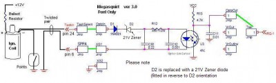

porównywałem z tym schematem:
http://img171.imageshack.us/i/points.gif/

na razie na stole mam to wszystko, obroty mam wiertarką robione ;)przerywacz mam jeszcze tzw "platynkowy" w imadle i iskra jest na cewce, ma krótko jest to podpięte ale jak najbardziej działa, sygnał z tego przerywacza czyli "minus" dochodzi mi do diody D1 i na tym koniec.
Problem jest że w ogóle mi nie wykrywa sygnału jak uruchomię MegaTune albo Tuner Studio.

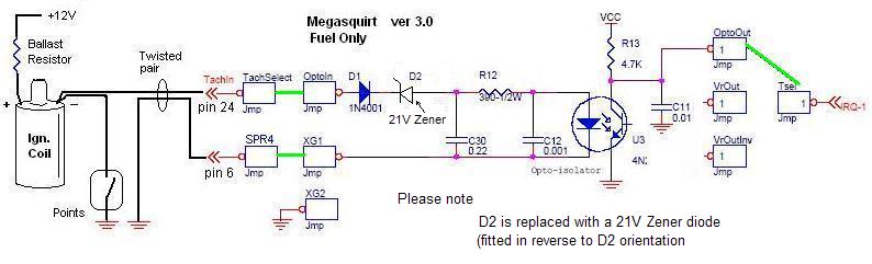

wg tego schematu ze stronki: http://www.msextra.com/doc/ms1extra/Diz ... nts_v3.htm

Nie wiem czy dobrze zapytam, ale jeśli się mylę to mnie poprawcie, co powinno być na wyjściu OptoOut, jaki to jest parametr?? da sie to jakoś sprawdzić, żeby mieć pewność, że układ jest dobry???
Poprawcie mnie jeśli źle rozumię ten schemat:
sygnał minus z przerywacza jest zamieniany przez U3 na sygnał + rozpoznawalny dla procesora???? Do U3 doprowadzana jest VCC rozumiem, że jest to +5V??

no dobrze rozumiesz... ten Zener to wlasnie ta dioda, ktora masz zaznaczona strzalka... ja chyba wlutowalem Ci 24V, bo takie najlepiej sie spisuja. symbol w sumie nie potrzebny Ci do elektronika, powiesz kobiecie ze chcesz 24V Zener chyba 1,5wat. mniejsze daja fals triggering i zaklocenia.... zobacz czy masz polaczone zworki xg1 i xg2 pod plytka... :) jesli chodzi o rozkminke U3 to ogolnie rzecz ujmujac dobrze myslisz. sprawdz czy dobrze jest wlozony w podstawke, bo moglem sie tutaj pomylic. pierwsza nozka musi byc w lewym gornym rogu. dodatkowo zrob foto spodu plytki.

http://img232.imageshack.us/i/imag0334l.jpg/
tak to wyglądało, ale ja to przelutowałem, w jednej ścieżce nie było przejścia, ale tez nie pomogło.

i tu chyba bedzie pies pogrzebany. zrob lepszej jakosci ja jak wroce z roboty to przyjrze sie dokladniej tej plytce, bo cos mi tam nie pasuje.... wlasnie pod u3. zaznacz co dolutowales....

Nie wiem czy to dobrze jest, kubeq_sq podrzuć mi layout tej płytki to spróbuje jakoś polutować przejścia
