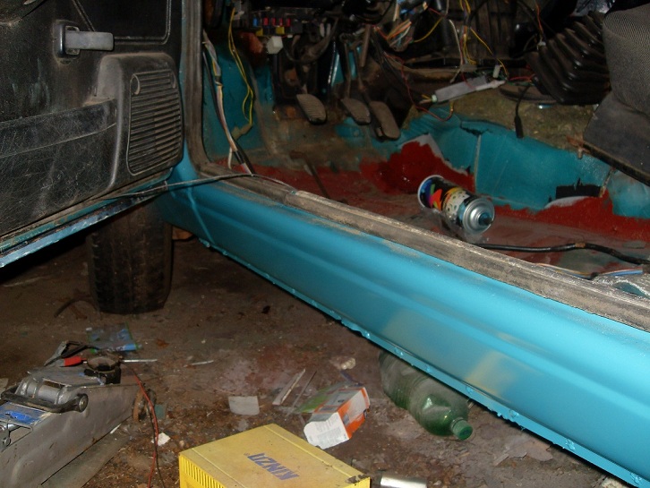

A więc pomału kończę spawania już nie ma
SDC13297.JPG [ 35.63 KiB | Przejrzano 3660 razy ]
SDC13301.JPG [ 183.31 KiB | Przejrzano 3660 razy ]

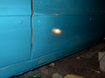

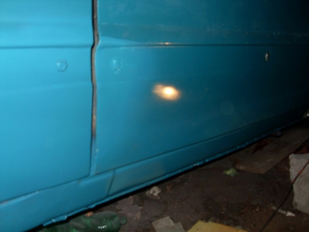

progi pomalowane

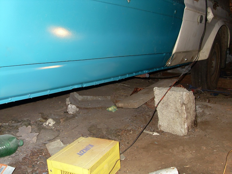

poniżej drzwi w których wyciąłem kawał blachy i wspawałem nowy, błotnik w sumie nieźle, rdza tylko na wierzchu
SDC13300.JPG [ 16.11 KiB | Przejrzano 3660 razy ]

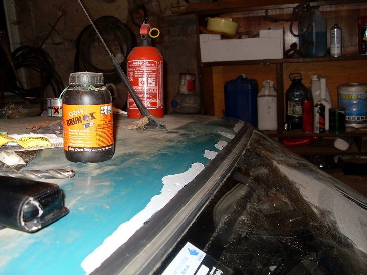

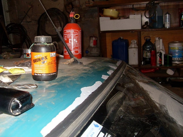

trza było też poskrobać dach
SDC13306.JPG [ 37.05 KiB | Przejrzano 3660 razy ]

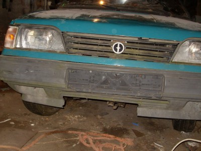

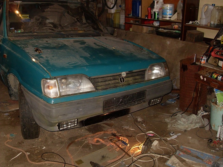

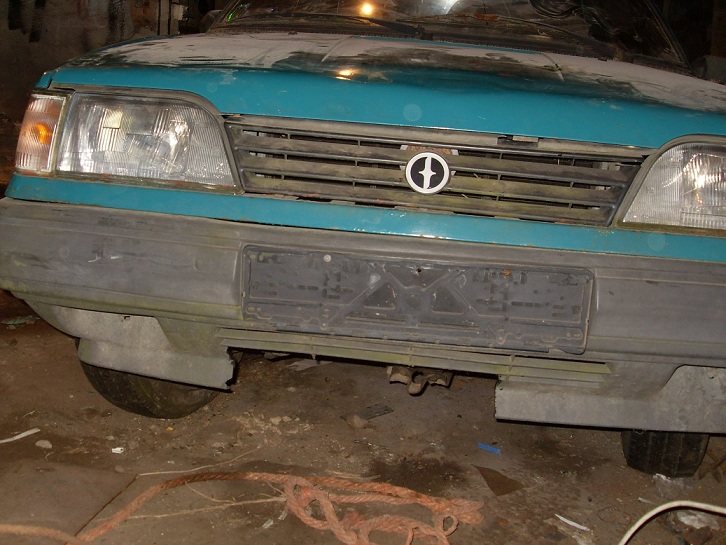

zderzak przed
SDC13315.JPG [ 34.33 KiB | Przejrzano 3660 razy ]
zderzak po
SDC13319.JPG [ 38.19 KiB | Przejrzano 3660 razy ]
po umyciu (a raczej wyszorowaniu) auta zderzak przeciągnę czernidłem co by z blachą którą dosztukowałem się zgrywał [zlosnik]

Zadowolony z brunoxu? Ja nie :-?
Post: śr sty 25, 2012 1:21 am
Posty: 987
Numer GG: 5552450
średnio - powiem ci że eksperymentuje, szpachli bezpośrednio na niego nie polecam kłaść- zlezie i odpadnie. Teraz dałem na niego porządny podkład Novol-a na podkład szpachlówka potem dam podkład i lakier, zobaczymy co będzie.

Polonez to poletko doświadczalne [zlosnik] , brunoxa kupiłem z rok temu celem zabezpieczenia c-klasy, ale po zastosowaniu pogryzł się z farbą i spuchł (ale tu chyba nie zdążył wyschnąć). Więc zastosowałem go na burtach przyczepy, ale pokombinowałem trochę, malowałem dwie warstwy w odstępie 1 dniowym, po kolejnym dniu kawałek pomalowałem podkładem, kawałek zostawiłem i kawałek po szpachlowałem. Szpachel odpadł, ale nie wiem czy dla tego, że burty trzaskają czy dlatego, że nie lubi się z brunox-em, tam gdzie był tylko brunox o dziwo nic nie wylazło przez jakieś 3 miesiące potem poprostu się wytarł, natomiast najlepiej wypadła próba z podkładem (nic nie wylazło). Zresztą na samym opakowaniu brunoxa pisze, że po zastosowaniu należy go pomalować (czyli tą zabezpieczoną rdze), tak też teraz zrobiłem. Dzisiaj trochę przecierałem szpachel i nie zwiną się- tak jak do tej pory się działo, zobaczymy po jakimś czasie co będzie.

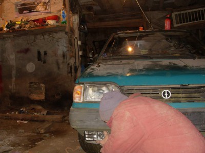

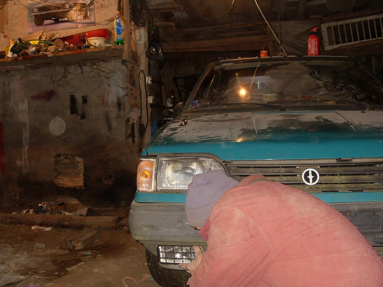

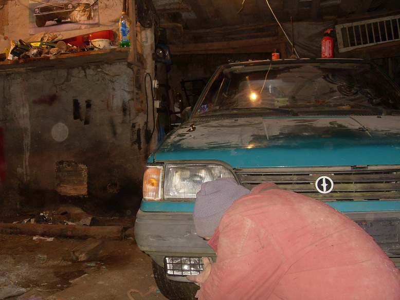

Dzisiaj podłączyłem halogeny
SDC13326.JPG [ 32.12 KiB | Przejrzano 3585 razy ]
w końcu świecą

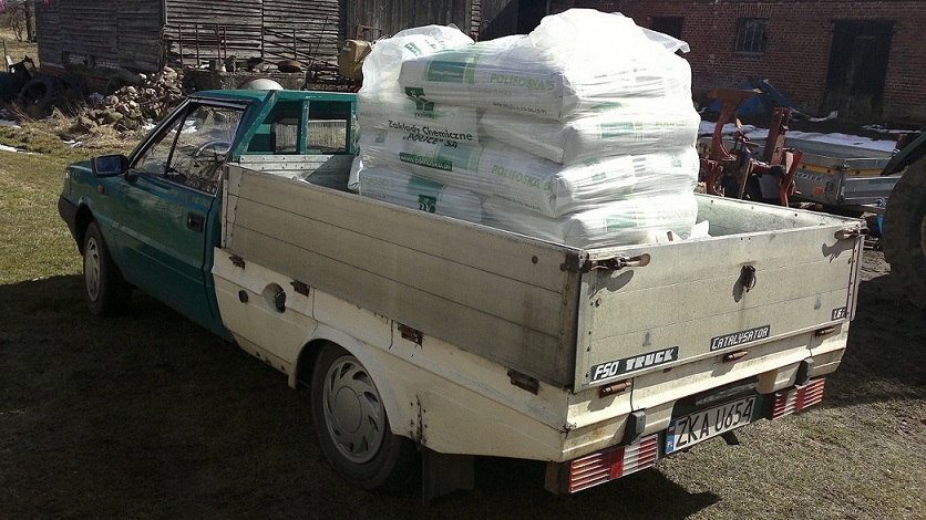

A więc minął już ponad rok od zastosowania brunox-a, jednak to wyrzucone pieniądze w błoto :evil: teraz będę musiał wszystko zerwać, po czyszczeniu "drucianką" chce dać podkład reaktywny (jaki polecacie?) na to kolejny podkład i szpachel. Po wytarciu szpachli kolejny podkład i farba w spreju [zlosnikhihi] w końcu to tylko polonez. Ale muszę przyznać że ta taczka się przydaje
08042013103.jpg [ 30.25 KiB | Przejrzano 3543 razy ]
zgodnie z dowodem 900 kilo na pace, transport po drogach gruntowych, moje spawy dały rade nic się nie złamało.
