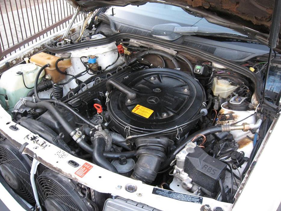

Górny wąż ma u mnie taką nakrętkę jak na foto - to ten superdrogi?. Widzę jakieś węże do klimy ale ciekawe czy tego rozmiaru? - jakby co to można by zrobić przejście na mniejszą średnicę węża.
Co do oringów to kupiłem na alledrogo zestaw cały z najróżniejszymi rozmiarami za 90zł.
Dziś przyszedł olej PAO 68 :-). Kompresor kupiłem przerobiony do 134A ale muszę go przepłukać bo olej PAG w środku zaczął wytrącać miedź. Na początek spróbuje zalać mój stary kompresor tym olejem a ten zostawię w razie czego.
Na zdjęciu widać też lekko moją upierdliwą chłodnicę i ilość miejsca w koło...
Widać też byłą 2 lata temu instalację LPG :-)
