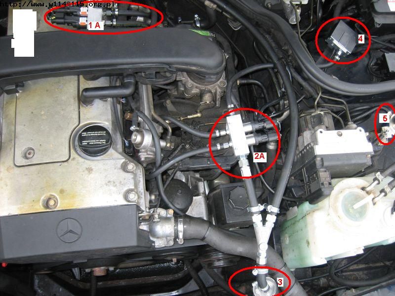

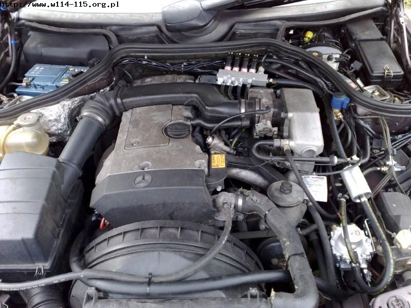

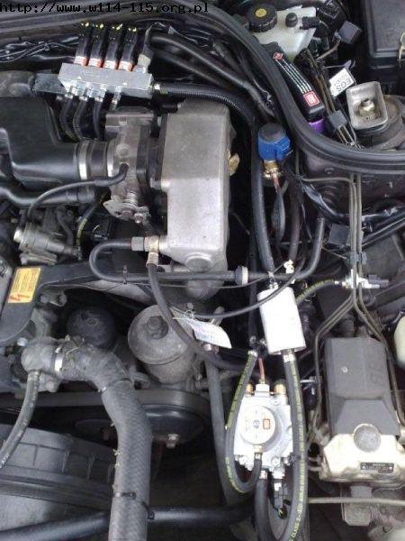

Czy któryś z Was ma może zdjęcia z komory silnika ?
To zdjecia z M111 2.0 ale juz z kolektorem plastykowym.
Gdzie :
1A, 2A - listwy wtryskiwaczy rozdzielone celem umiejscowienia listwy blizej kolektora a wiec i skrocenia wezykow doprowadzajacych gaz co ma wplyw na prace silnika podczas zasilaniem LPG.
3- filtr fazy gazowej
4- czujnik cisnienia gazu
5-elektrozawor z filtrem fazy cieklej.
Zdjecie nie objelo niestety reduktora ale jest umieszczony tuz za chlodnica wody w oslonietym miejscu, tak by syf na niego nie lecial.
Twoj M111 2.0 podejrzewam ma jeszcze kolektor aluminiowy ( tak jak mam w M111 2.2) i tam jest nieco lepiej z miejscem na umiejscowienie wtryskiwaczy.
Moze we wtorek bede mogl zrobic zdjecie jak to jest zrobione w w M111 z kolektorem aluminiowym.

Dlaczego masz podzielona listwę to kwestia miejsca czy sterowania ?[zlosnik]
Priorytetem jest precyzja dawkowania gazu.
Jesli mozna zastosowac jedna listwe , wezyki beda krotkie i nie bedzie to zaslanialo miejsc wymagajacych okresowo dostepu ( np filtr oleju) to gaziarz zastosuje jedna llistwe.
Im dluzsze wezyki od wtryskiwaczy do kolektora to stabilnosc pracy na LPG maleje gdyz czas jaki uplynie od momentu otwarcia wtryskiwacza do momentu wplyniecia do do kolekora sie wydluza. Prosto mowiac trudniej jest kontrolowac precyzje wtrysku.
Tak wiec aby miec wszystkie wezyki rownej dlugosci i nie dluzsze niz ok 20 cm gazownik uznal ze lepiej jest podzielic listwe. Gaziarz twierdzi, ze walka o max skrocenie dlugosci wezykow ma znacznie tylko w niektorych silnikach.
Wtedy tez stosuje montowanie czesto listwy pod kolektorem i wezyki moga miec wowczas bardzo mala dlugosc. Wiaze sie to jednak z demontazem kolektora i calego osprzetu zwiazanego z kolektorem.
Ale wszystko zalezy od konstrukcji silnika i miejsca w komorze silnikowej.
Z jego doswiadczenia w M111 ( procz kompressora) wezyki o dlugosci nie wiekszej niz 20 cm nie powoduja pratycznie zadnych roznic w porownaniu z tymi max skroconymi.

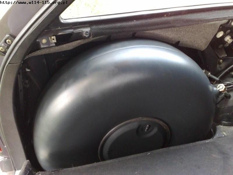

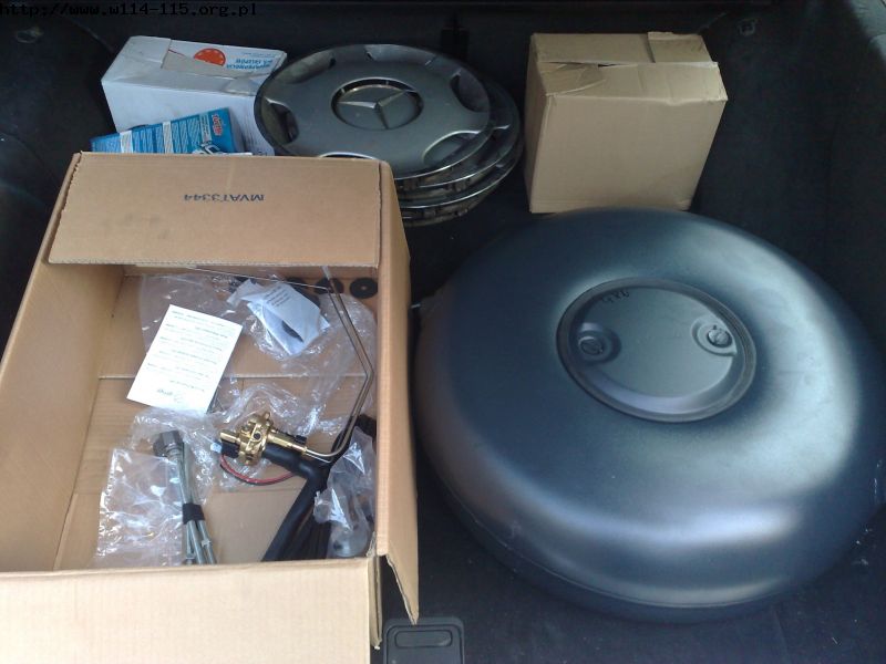

Z pionową butlą toroidalną to teraz ciężka sprawa. Można przerabiać zwykły toroid , ale ani to legalne ani bezpieczne. Więc oryginalny.
Głównym dostawcą pionowych butli była firma STAKO , ale się na użytkowników W124T wypięła i nie robi. Nie robi bo ich wielozawory nie przeszły w trakcie kontroli prób ogniowych. ( Swoją drogą jak czują się Ci co kupili przed próbami :-? ) I dupa.
Ale na szczęście ostał nam się jeszcze jeden polski producent z pomorza. Firma IRENE. Po telefonicznym kontakcie z właścicielem , zostałem skierowany do dystrybutora na Śląsku. Dystrybutor przymierzył rekomendowaną przez producenta butlę 60l , i nie pasuje. Następna była 55l i też nie pasuje.
Finalnie przypasowała butla 48l , mieści się z 2 cm luzu bez demontowania , wyginania czy innych modyfikacji , osłona zamyka się .
Butla + wielozawór EMER + pełny wskaźnik poziomu to koszt dokładnie
1000pln.

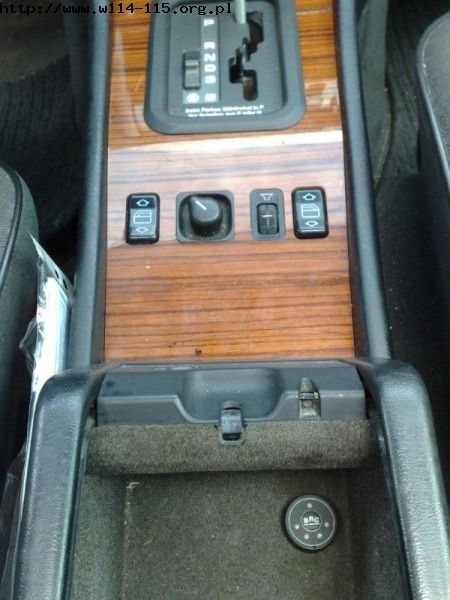

Jedna rada to sprobuj sobie tak wygospodarowac miejsce na pastylke z wskaznikiem poziomu by nie swiecila w oczy diodami. Za dnia jest OK ale w nocy te diody mocno daja po oczach.
W W210 zamontowalem tak ze w normalnej pozycji za kierownica ta pastylka jest przyslonieta kolem kierownicy i jesli chce sprawdzic ile gazu zostalo musze sie lekko pochylic do przodu.
Warto na gazowniku wymusic jakies normalne zakresy zalaczania sie kontrolek poziomu gdyz moze byc tak ze juz po 30 km gasnie jedna, po nastepnych 30 druga po nastepnych 30 trzecia i pozniej zaczyna mrugac czwarta dioda przy niskim poziomie podczas gdy do pustego zbiornika jeszcze z 250 km zostalo.
Ale zeby tak dostroic wskaznania, nalezy zlapac napiecie na centralce na prawie pustym zbiornku , a pozniej na zbiorniku naladowanym do full i wtedy przeprowadzic kalibracje.
Gazwniki podczas instalacji doladuja pare litrow gazu alez racji ze podczas programowania centralki P&D nie ma potrzeby jezdzic samochodem to gazowniki po prsotu ustawiaja te zakresy przelaczania sie kontrolem tak na pale co skutkuwac moze jak wyzej opisalem.
Moze to i czepialstwo ale lubie jak cos dziala z pewna logika

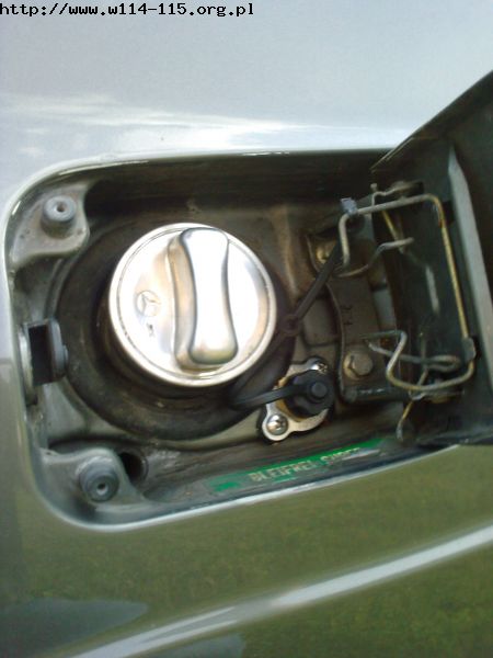

Borys. Piszesz, że Lalunia, a masz taki syf pod klapką? Nie myjesz jej w zakamarkach nigdy?
:lol:
Szymon
Wołga Gaz 2410 '88
W211 320CDI 4Matic
W124 280TE '92 - Oliwka - ex
Post: czw lip 02, 2009 9:55 am
Posty: 1636
Lokalizacja: wwa yelonki
szymon.dziawer pisze:
:lol:
Szymon
Zboczeniec. Pierwsze co zrobiłeś jak oglądałeś mojego SEC, to zajrzałeś pod klapkę :)
